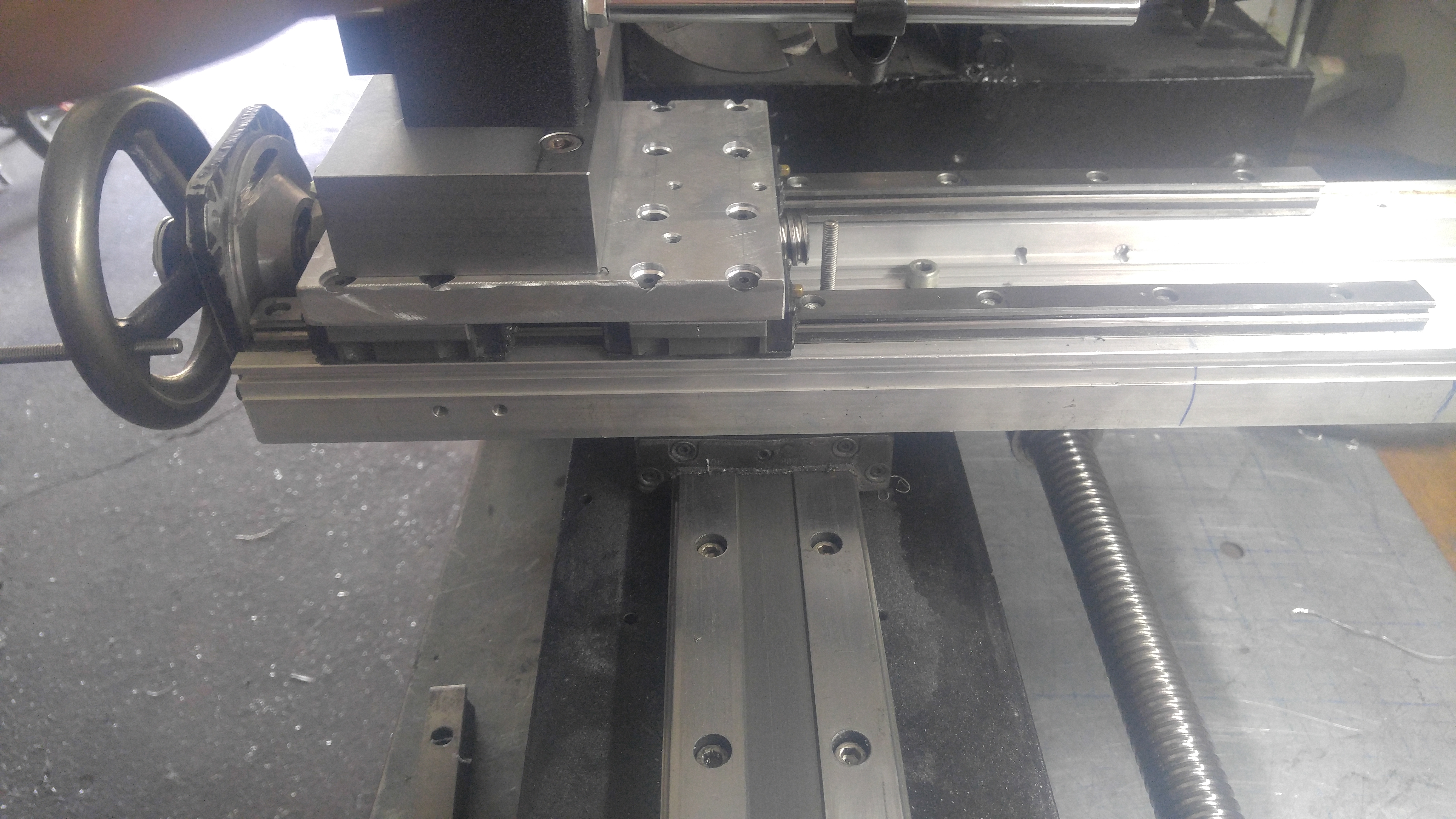

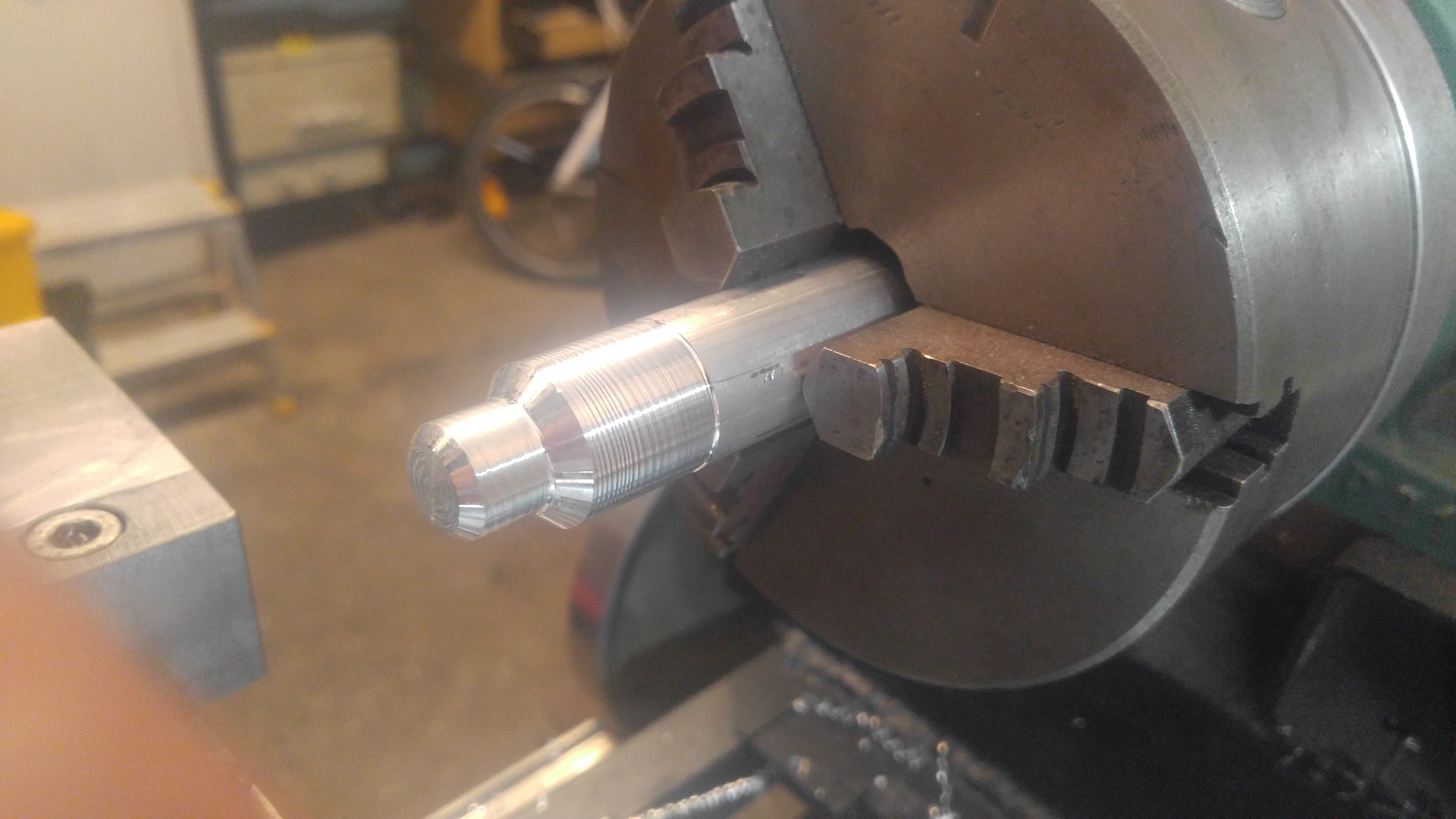

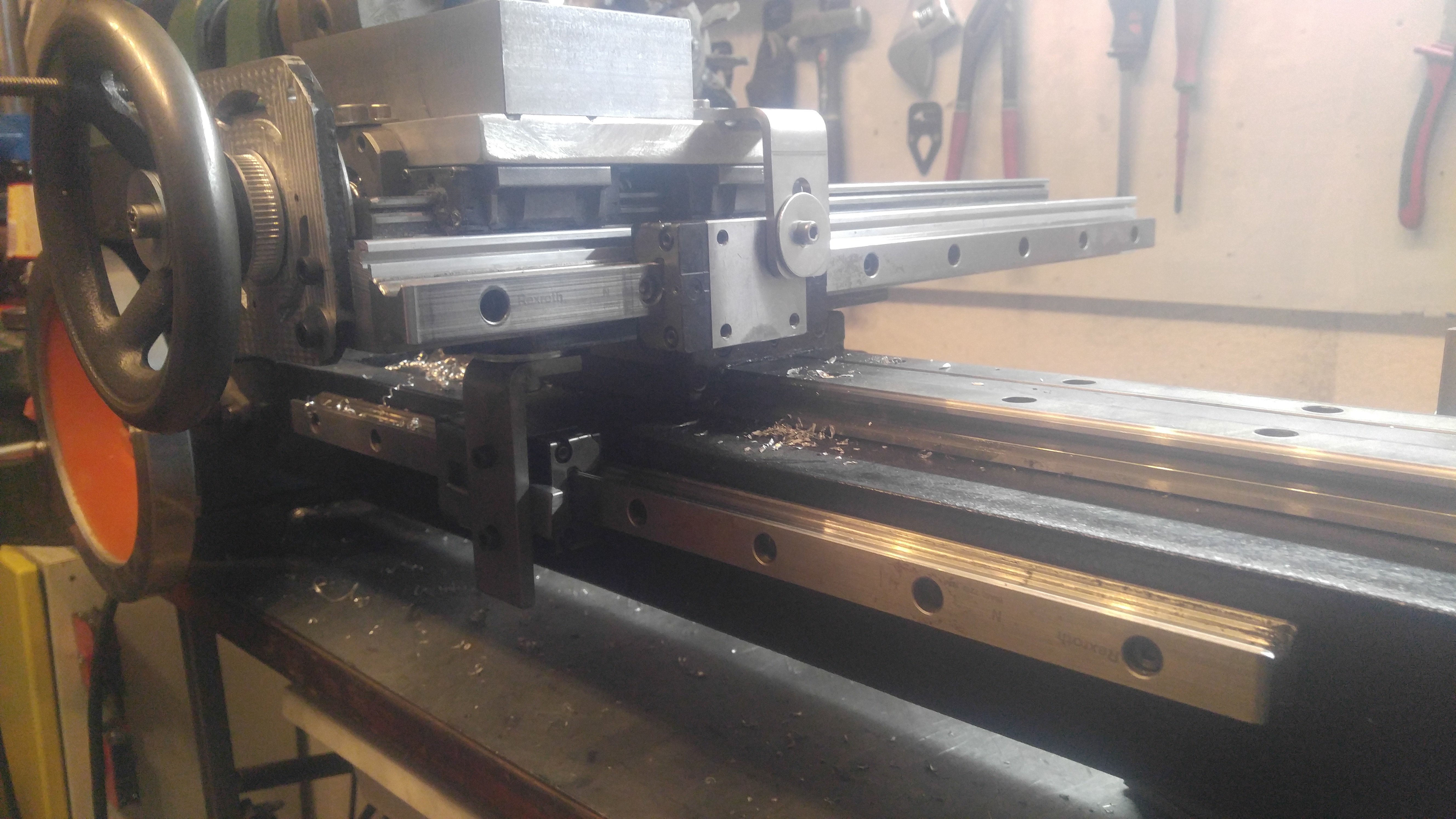

Tak si tak pri korone hraju a pokusil jsem se setrojit svuj soustruh. Chtel jsem to na hlinik, drevo, silon a podobny mekoty, obcas provrtat nejakej sroubek ze zeleza a tak... Par lidi me odrazovalo od toho, stavet soustruh na linearech a uz vim proc :) Rukou se mi to zda byt tuhe, ale drnci to. Uchylkomerem s tim o par stovek hejbu.
Otazka je, jestli by pomohlo pridat lineary jeste tak jak je drzim na foto a "predepnout" to. Protoze kdyz na cely ten suport zatlacim rukou tak to tolik nedrnci.
Nebo to radeji rozebrat a koupit neco hotoveho...
Nebo se to predepina jinym zpusobem?
Ja jen jestli ma vubec cenu to nejak ladit a travit nad tim cas (ted je ho teda dostatek, ale...) nebo se na to vy...
Diky

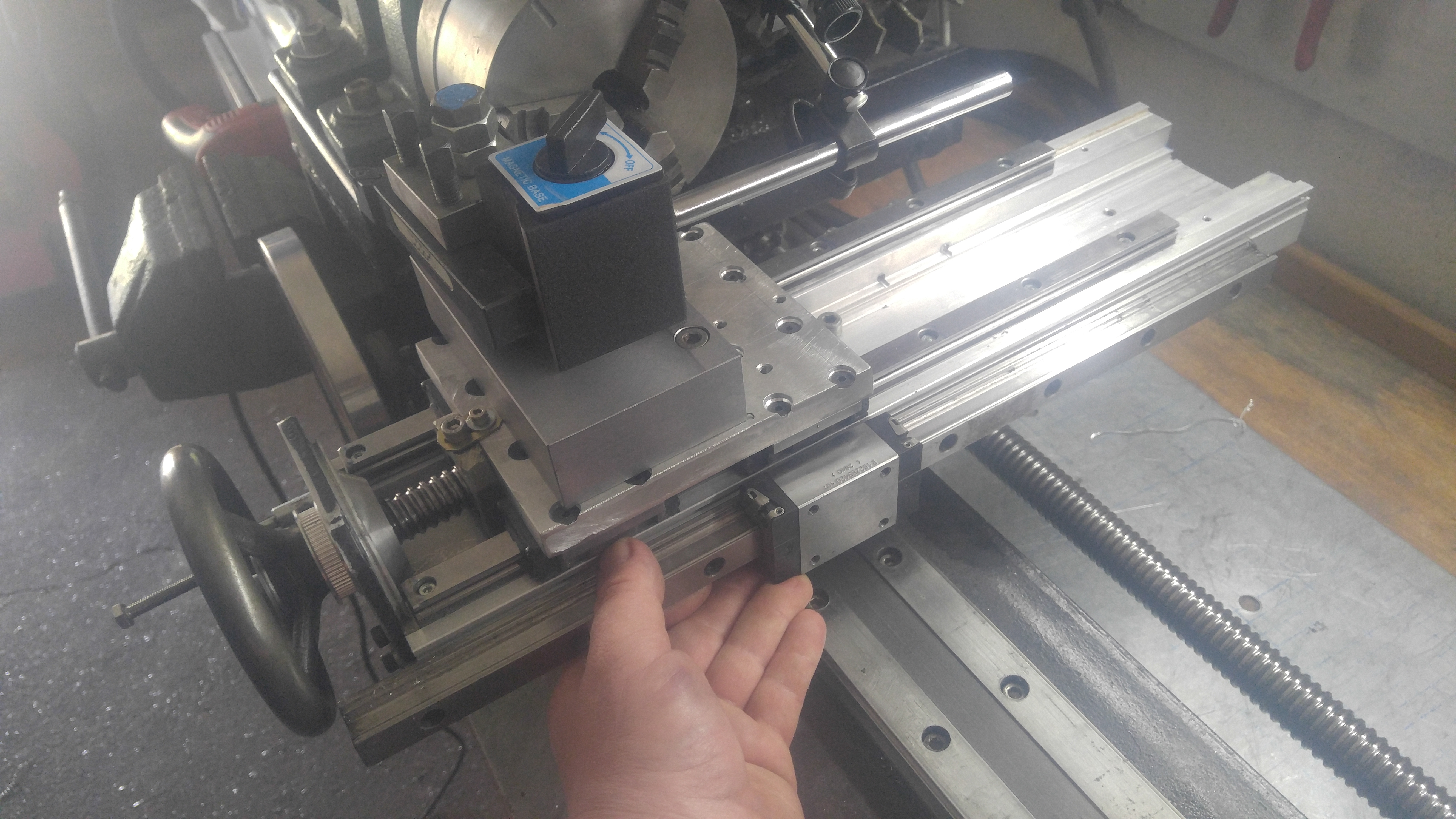

lineáry samy o sobě problém nejsou, jen to chce dodržet jejich umístění.
ten spodní široký ve mě zrovna pocit tuhosti nebudí, navíc kdoví jak je vozík předepnutý - měl by být na maximum co výrobce umí aby to bylo trochu tuhé.
Myslím že pevní krok bych udělal překuličkování vozíků, pokud nejsou už nyní silně předepnuté.
Je to drbačka, ale nejmenší náklady a pak se uvidí.

Já jen, jestli dobře vidím na ten svár té příruby za sklíčidlem.....tak bych to rozebral a raději koupil nějaký tovární výrobek. :shock:
Příspěvky: 8842
7. 5. 2020, 11:17
podle mě máš absolutně nevhodně udělané skoro vše...
ty úhelníčky na ložiskových domcích, přichycení matice šroubu pásovinou, uložení vřeteníku, jaklová konstrukce atd..
když tam cokoliv přidáš tak to samozřejmě nějak pomůže, ale chce to dělat tak nějak s rozmyslem..
tu nožovku s nožem máš takhle otočenou jen když jsi to fotil a nebo jsi s tím nožem řezal tak jak je otočený tedy zezadu za vřetenem? pokud takhle zezadu tak jsi hodně mimo ten lineár Zka a to taky udělá hodně, chtělo by to obrábět jakoby zepředu, to by asi pomohlo nejvíc (pokud o tak tedy nemáš a tohle na té fotce je jen otočená nožovka)

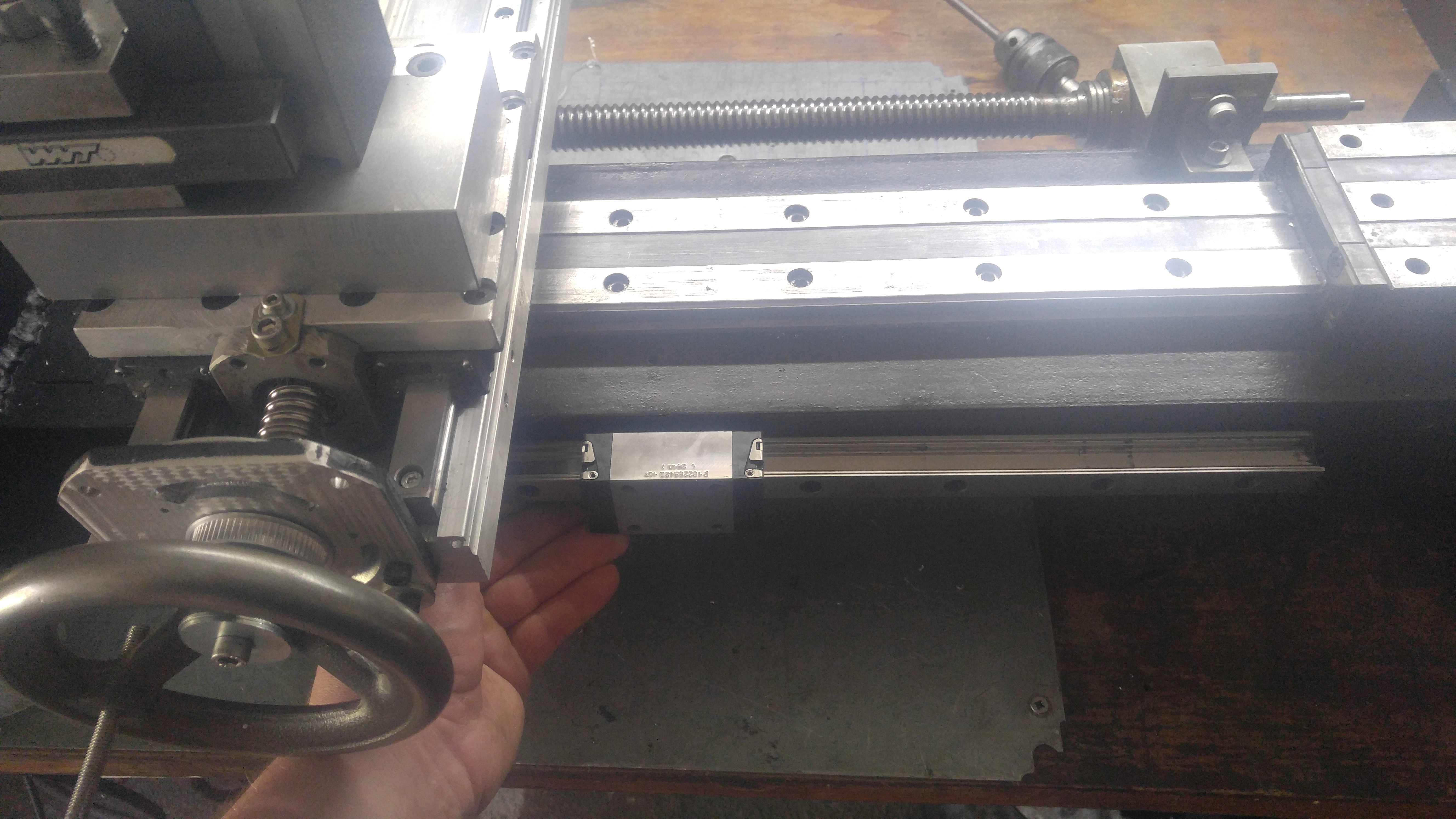

U mne nebudí moc důvěry to, na čem je ten lineár položený. To je něco tenkostěnného? Pokud ano, tak se to bude třepat jak drahý pes.

Za mě je to nevhodná konstrukce - mít vedení suportu na jednom lineáru širokém jen dle mého odhadu 50mm.
Tam je potřeba konstrukci změnit.

Miltech píše: 7. 5. 2020, 11:16 Já jen, jestli dobře vidím na ten svár té příruby za sklíčidlem.....tak bych to rozebral a raději koupil nějaký tovární výrobek. :shock:
V prirube je vysoustruzena dira, tudy se prostrcila silnostena trubka, z obou stran se to zavarilo a z cela pak zarovnalo, to neupadne :)

Josef píše: 7. 5. 2020, 11:19 U mne nebudí moc důvěry to, na čem je ten lineár položený. To je něco tenkostěnného? Pokud ano, tak se to bude třepat jak drahý pes.
Je to traverza jak hovado, uprostred ma 1cm tloustku. Jen pod sklicidlem je dira od jineho pokusu :)

RaS píše: 7. 5. 2020, 11:17 podle mě máš absolutně nevhodně udělané skoro vše...
Domek ma zezhora uhelnicek, protoze jsem potreboval s tim hybat, pak bych ho privaril (je to nerez) zespod je prisroubovany M10 sroubem.
Matice sroubu pasovinou je take prozatimni jen abych s tim mohl hybat, nevedel jsem jak bude vypadat to zelezo pod nozovkou. Az to bude napevno tak to stejne tuhosti asi moc neprida, ten sroub mam ulozeny jen z jedne strany...
Jakly pod vretenikem jsem dal zatim tyto, nemel jsem nic vhodnejsiho kvuli vysce, neni problem je predelat.
Tak jak je ta nozovka natocena, tak jsem obrabel, zkusim to z druhe strany.

Cjuz píše: 7. 5. 2020, 10:45 lineáry samy o sobě problém nejsou, jen to chce dodržet jejich umístění.
Prekulickovani jsem jeste nedelal, ted tu mam voziky na kterych to chci zkusit (v jednom tematu uz jsem se ptal jake kulicky koupit)
Je fakt, ze ty lineary nejsou nove, mozna by to pomohlo. Dik za tip.

Ako prvé by som dal tú prírubu niekomu poriadne zvariť, toto by som sa bál roztočiť. Vôľu vretena si meral?

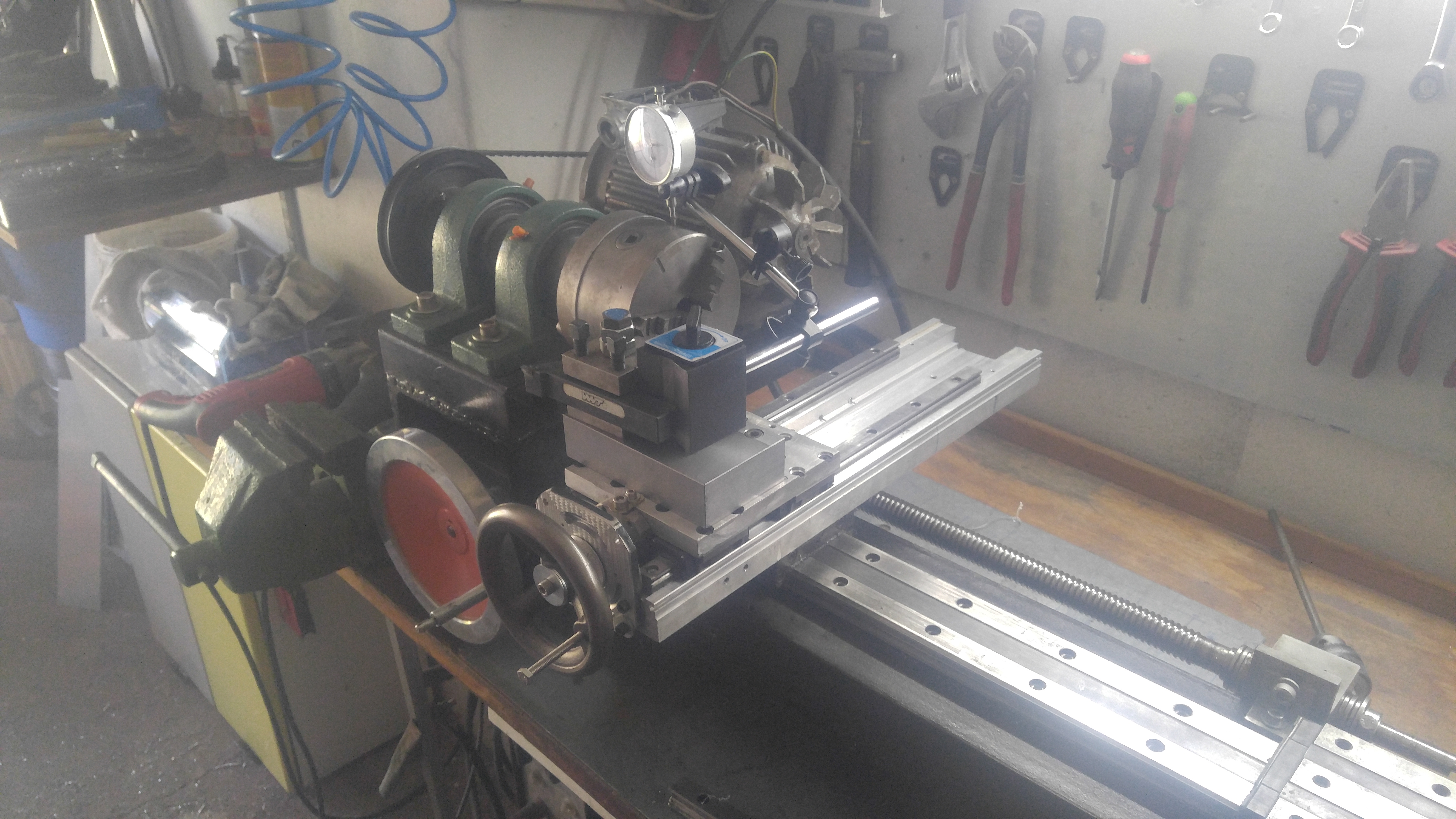

Příspěvky: 925
7. 5. 2020, 8:59
Tak jsem to provizorne "vyztuzil" a je to mnohem lepsi, nepatrny vlnky tam jsou porad ale uz to nedrnci jak to drncelo. Zotra to prisroubuju a pridelam napevno a vyzkousim, treba to bude dobry :)
