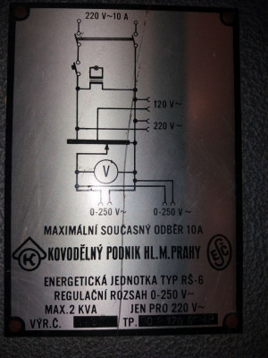

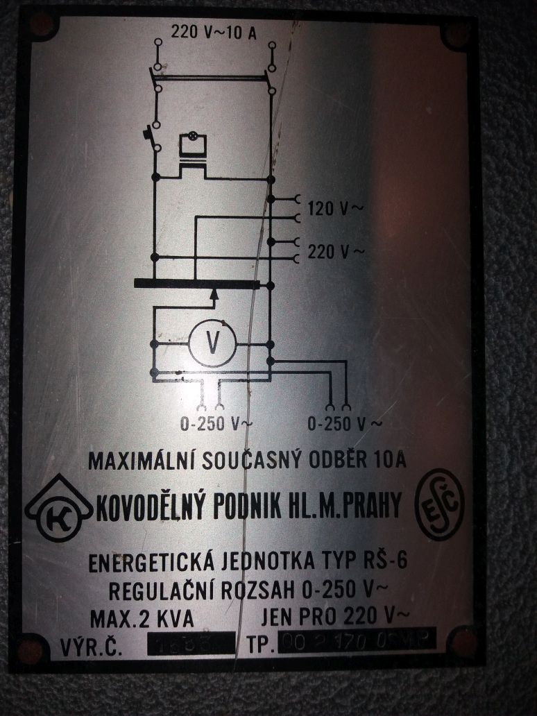

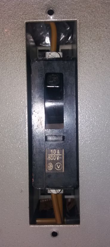

Ve starém autotransformátoru je tento jistič - jakou má chrakteristiku?
Popis zezadu
Popis zezadu
Štítek jističe
Štítek jističe

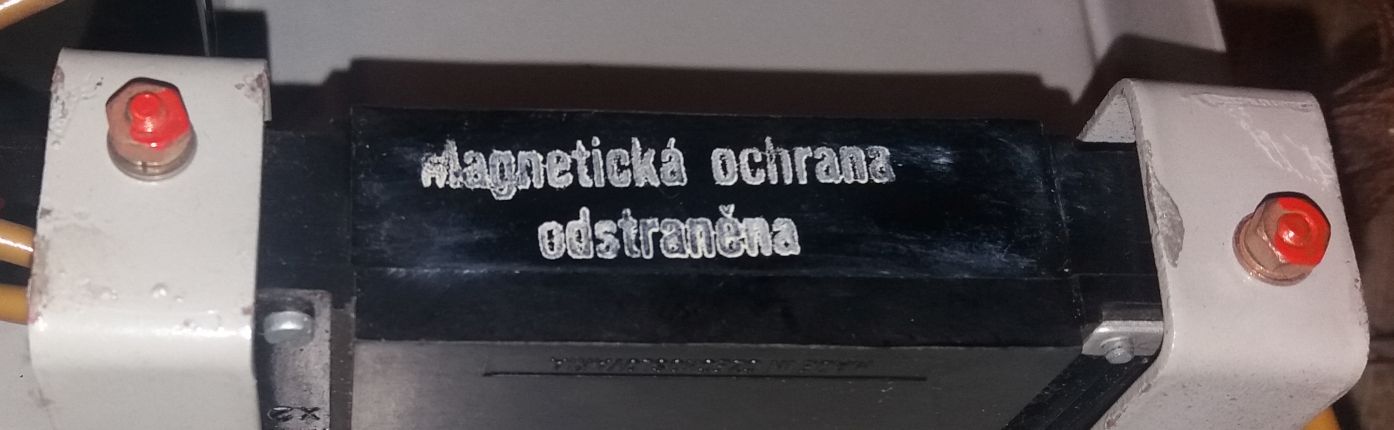

V době Gustava Husáka se na "charakteristiky" moc nehrálo. Byl jistič vedení a jistič motorový. Tady más na štítku uvedeno jistič vedení. Spíš bych si pokládal otázku co výrobce myslel tím nápisem dole.
jova
Příspěvky: 2574
10. 5. 2020, 6:52
Tipnul bych si, že byla odstraněná cívka, která zajišťuje rychlou reakci jističe na mžikový nárůst proudu a tím pádem jistič nereaguje na proudový náraz při zapnutí transformátoru. Zbyl tam bimetal, který to trafo vypne při přetížení.

Díky za odpovědi - mně jde o to jakým současným by šel nahradit - je to z autorafa co jsem tu na fóru získal.

Možná motorspouštěčem- vydrží náraz při zapnutí a dá se nastavit proud https://www.e1.cz/produkt/1187469-motor ... 98?t=popis , nebo zkusit 10A jistič s charakteristikou D.

Není mi jasné proč ho chceš měnit. To budeš dělat novou bednu?
Příspěvky: 5479
11. 5. 2020, 6:36
jova píše: 11. 5. 2020, 5:49 Není mi jasné proč ho chceš měnit. To budeš dělat novou bednu?
Dnes je trendem měnit a rozesírat všechno co funguje. Jinak souhlas s Jovou co s tím nejspíš provedli. Bakeliták je rozebiratelný po vydloubaní zálivky a dvou šroubů. Pokud funguje tak se do něho nes.., pokud nefunguje, tak ti dám jiné a uprav si je dle vzoru co máš Sokolíku.
