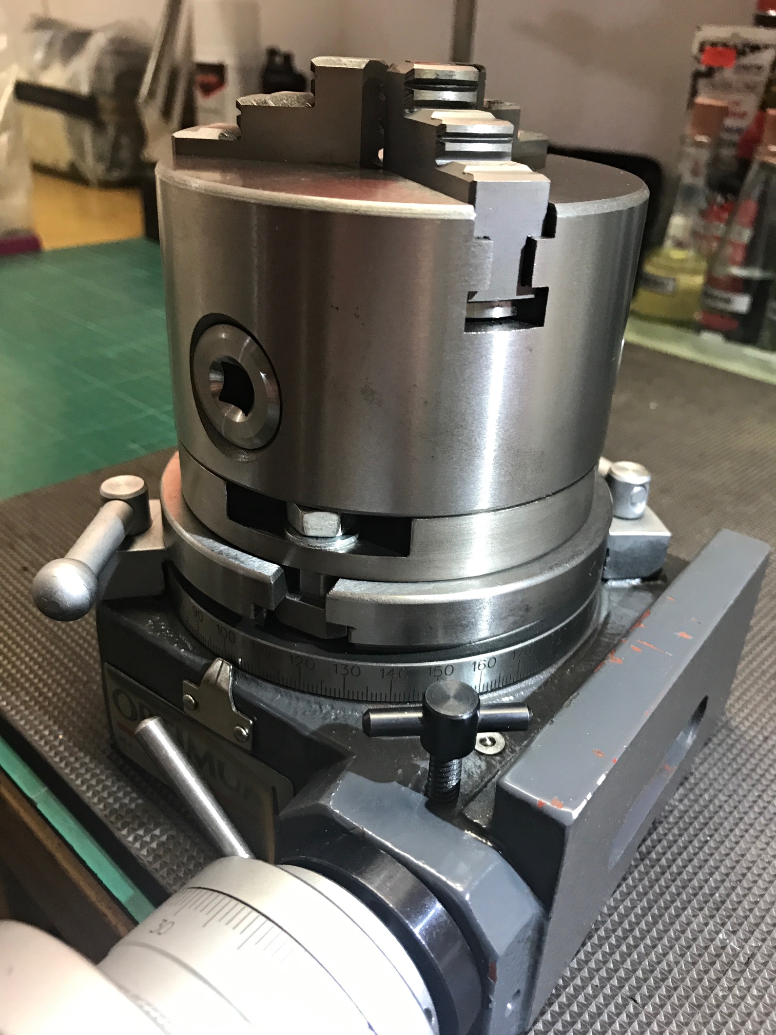

pavlík
Příspěvky: 896
Bydliště: Praha 5
Příspěvek 12. 5. 2020, 7:18
No přiznám se, že mě vůbec nenapadlo o tom moc uvažovat. Ve Feroně (ještě zlaté Holešovice) mi uřízli s přesností asi 1,5 mm plátek oceli a pak jsem si vyhrál, vytočil jsem to, vyfrézoval, vyvrtal, niklíkem ponikloval a funguje to jako příruba pro přichycení sklíčidla na otočný stolek.
Příspěvky: 3848
Příspěvek 12. 5. 2020, 8:08
pavlík píše: ↑12. 5. 2020, 7:18 No přiznám se, že mě vůbec nenapadlo o tom moc uvažovat. Ve Feroně (ještě zlaté Holešovice) mi uřízli s přesností asi 1,5 mm plátek oceli a pak jsem si vyhrál, vytočil jsem to, vyfrézoval, vyvrtal, niklíkem ponikloval a funguje to jako příruba pro přichycení sklíčidla na otočný stolek.
jo, to je cajk, on myslel spíš přírubu závitovou :wink:

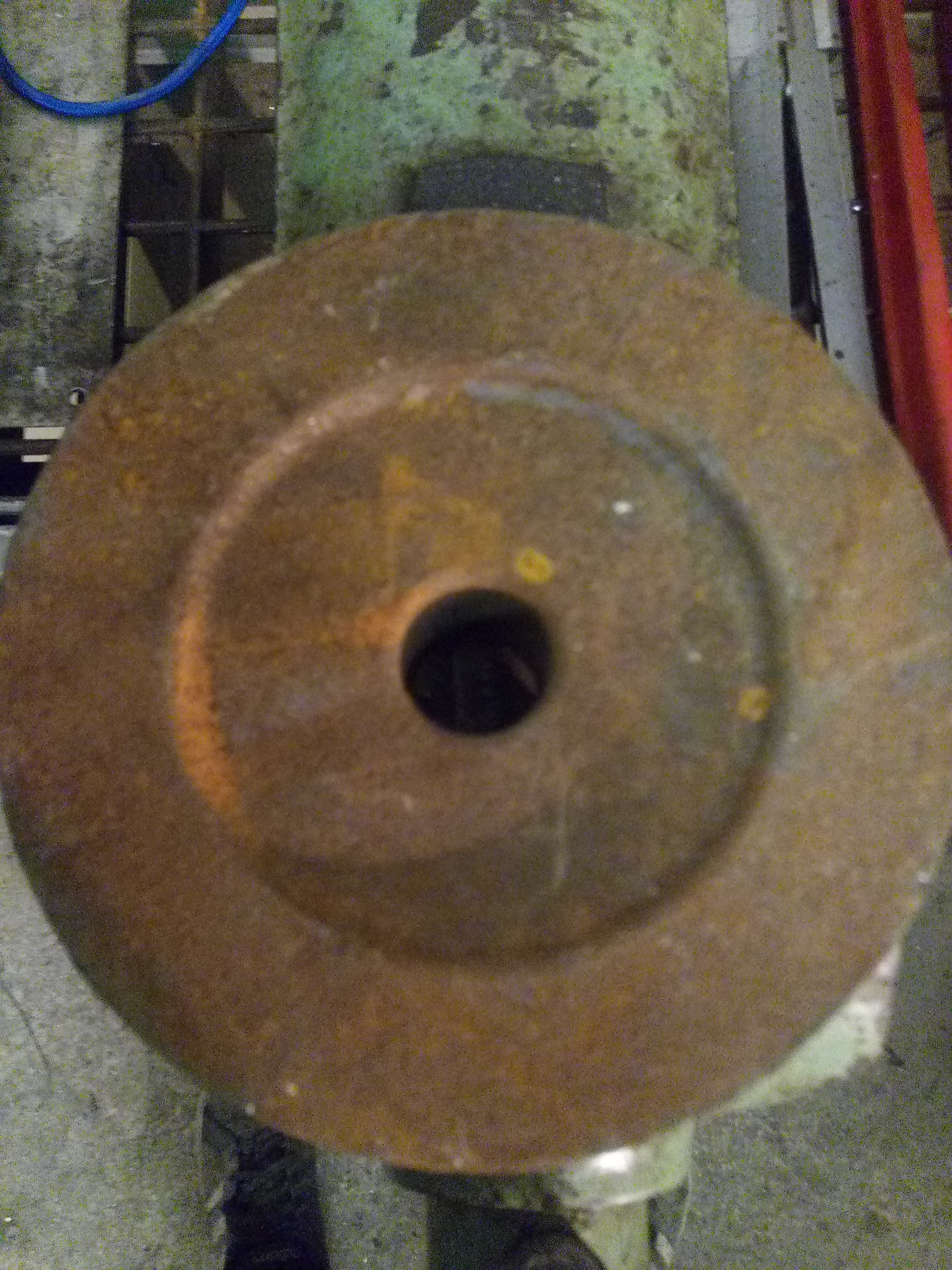

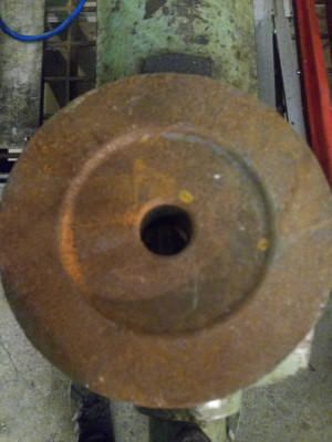

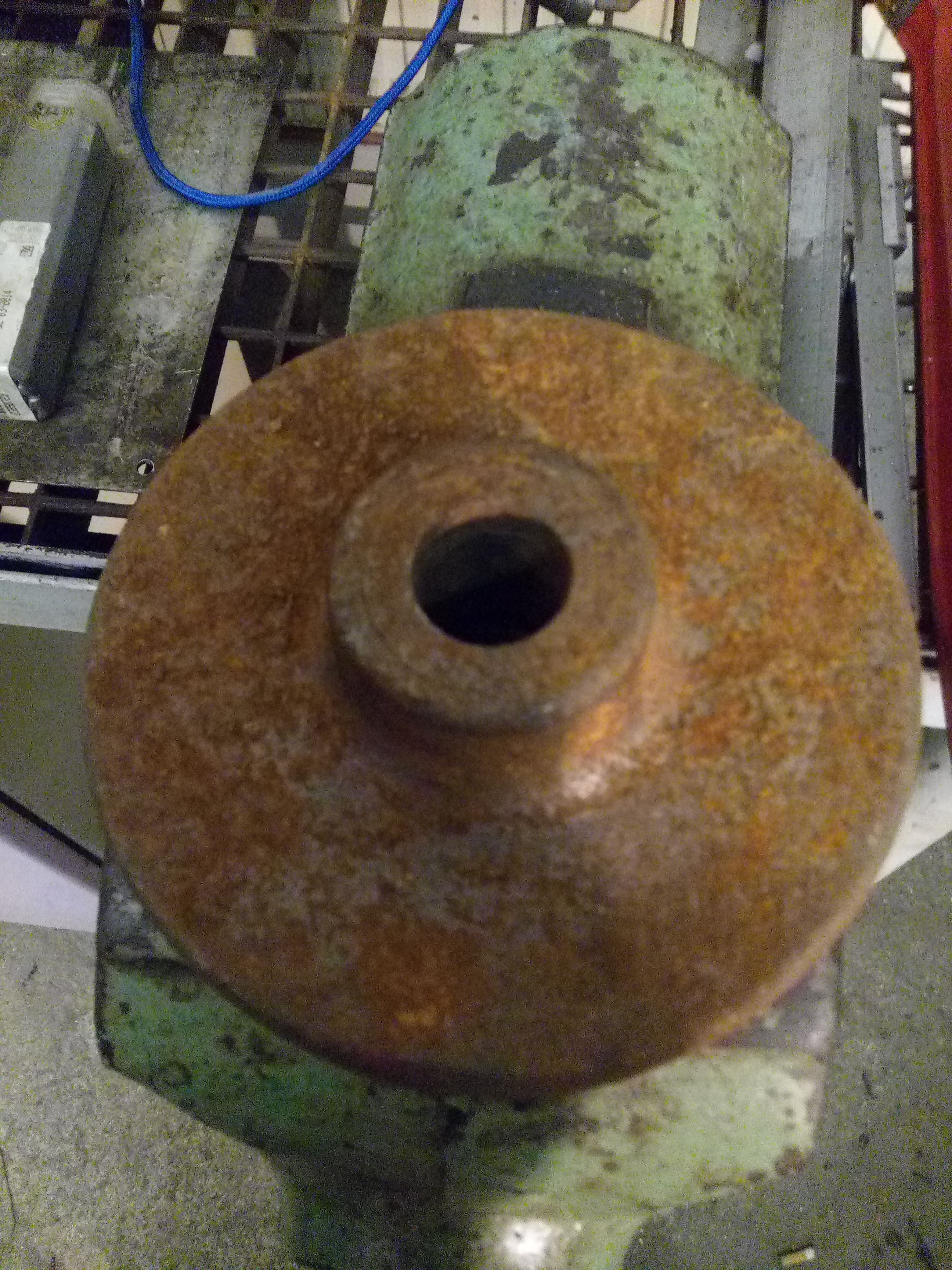

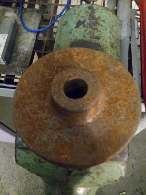

Příspěvky: 2780
Příspěvek 12. 5. 2020, 9:33
Na to jsem si natahal takovýhle neobrobený kousky...
Nějaká ocelilitina...
