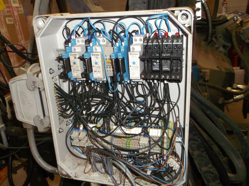

Ja pouzivam tohle, za me naprosta spokojenost, ted ho mam v magnetce, teda jeste nedodelane, neni cas. Byl jsem linej vymejslet relatkovou logiku.
https://www.tecon.cz/prod_automaty_click.php
Příspěvky: 6579
Příspěvek 17. 5. 2020, 4:11
Nasel jsem fotku
