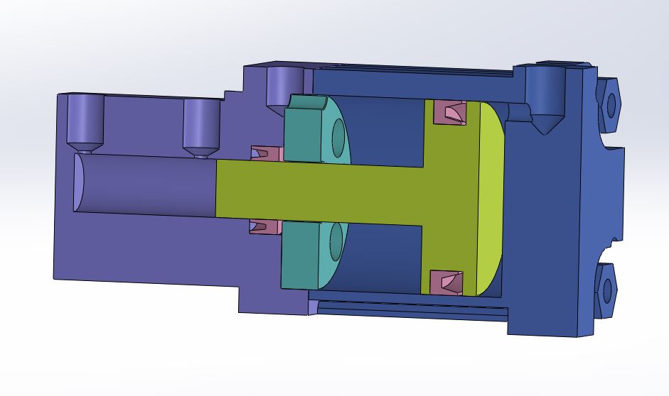

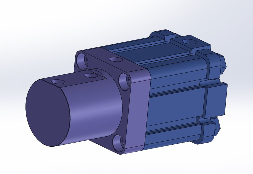

konečné řešení je uplně jednoduché, uvidíme jestli to bude fungovat.. hodím sem obrázek pro posouzení
Příspěvky: 8907
23. 5. 2020, 3:26
použitý je komerční pneumatický válec D40 zdvih 25mm (modrá část) s pístní tyčí průměru 12mm, sloužící jako olejový píst (zkrácena o připojovací závit)(žlutá část), přední víko je vyhozené a nahrazuje ho hydraulický díl s vystruženou dírou 12H7 (fialová část) s výstupním a plnícím závitem, celé je to propojené přes zelenou válcovou část, která je přišroubovaná k hydraulické části a zajišťuje soustředné uchycení obou částí a zajištění manžety, manžeta je univerzál 601ka o Hennlicha d12mm D18mm h6mm..
parametry jsou:
vzduchový válec 40mm - plocha 12,57cm2
olejový válec 12mm - plocha 1,13cm2
násobící poměr tedy 11,12
pracovní tlak 5,5baru vzduchu, výstupní tlak 61bar oleje
zdvih 25mm - objem oleje 2,8cm3
celkové rozměry 50,5x50,5x110
otázkou je bude stačit tahle jedna manžeta? bude to fungovat? :D
Příspěvky: 7572
23. 5. 2020, 3:34
nebude, podle mě tam musíš mít manžetu na konci té pístní tyče
aby fungovala jako zpětný ventil, hrana v základní poloze vzadu otevírá plnící díru
viz spojkový válec
nedělej to H na h, nech tam vůli pár desetin a utěsnit manžetou
taky je otázka jestli vzduchový válec řídit dvoučinně nebo jednočinně a vracet ho perem
nezapomeň na možnost odvzdušnění, jinak se z toho pos...
