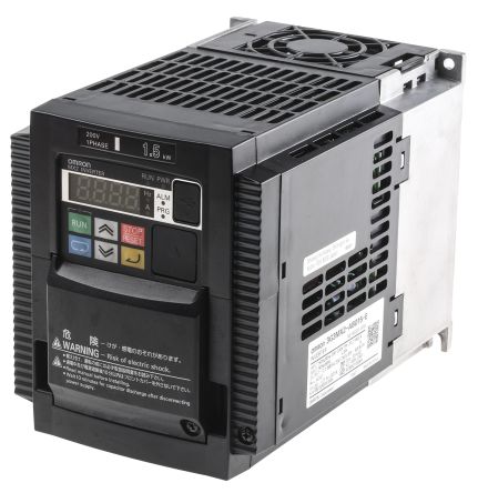

Neboj, plastová opacha tam samozrejme nepôjde. FM je vkusne malý Omron a na ľavej strane vrtačky je dosť miesta ho kultúrne umiestniť.

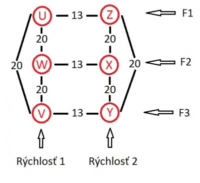

No a problémy pokračujú... Po zapojení a spustení motora som zistil, že na pomalé otáčky motor točí v pohode. Pri zapnutí na rýchle sa ledva roztočí, akoby nemal silu a hreje. Ak zložím remeň, motor sa po niekoľkých sekundách lenivo roztočí do otáčok.
Premeral som vinutia cez svorkovnicu a zistil nasledovné: Naviac, na jednom vinutí som musel prehodiť fázy, pretože motor sa točil naopak ( fázy som mal pôvodne zapojené rovnako na oboch svorkovniciach).
Trochu sa obávam, že Bártov nápad s výmenou motora bude realitou
Naviac sa mi hreje vreteno, pritom sa točí ľahko. Môže byť zdrojom tepla nové gufero na konci pinoly? Pôvodne vŕtačka mala obyčajné nezkrytované ložiská, ktoré sa mazali olejom do pinoly zhora naliatym. Nové ložiská su 2RS a tým pádom olej netreba, ale to gufero je tým pádom na sucho. Je to tým?
- Příspěvky: 3704
- Registrován: 18. 8. 2010, 9:04
Gufero zejména u nového ložiska dokáže topit docela dost.

Dottore : vedia tieto Omrony reverzovať ?
