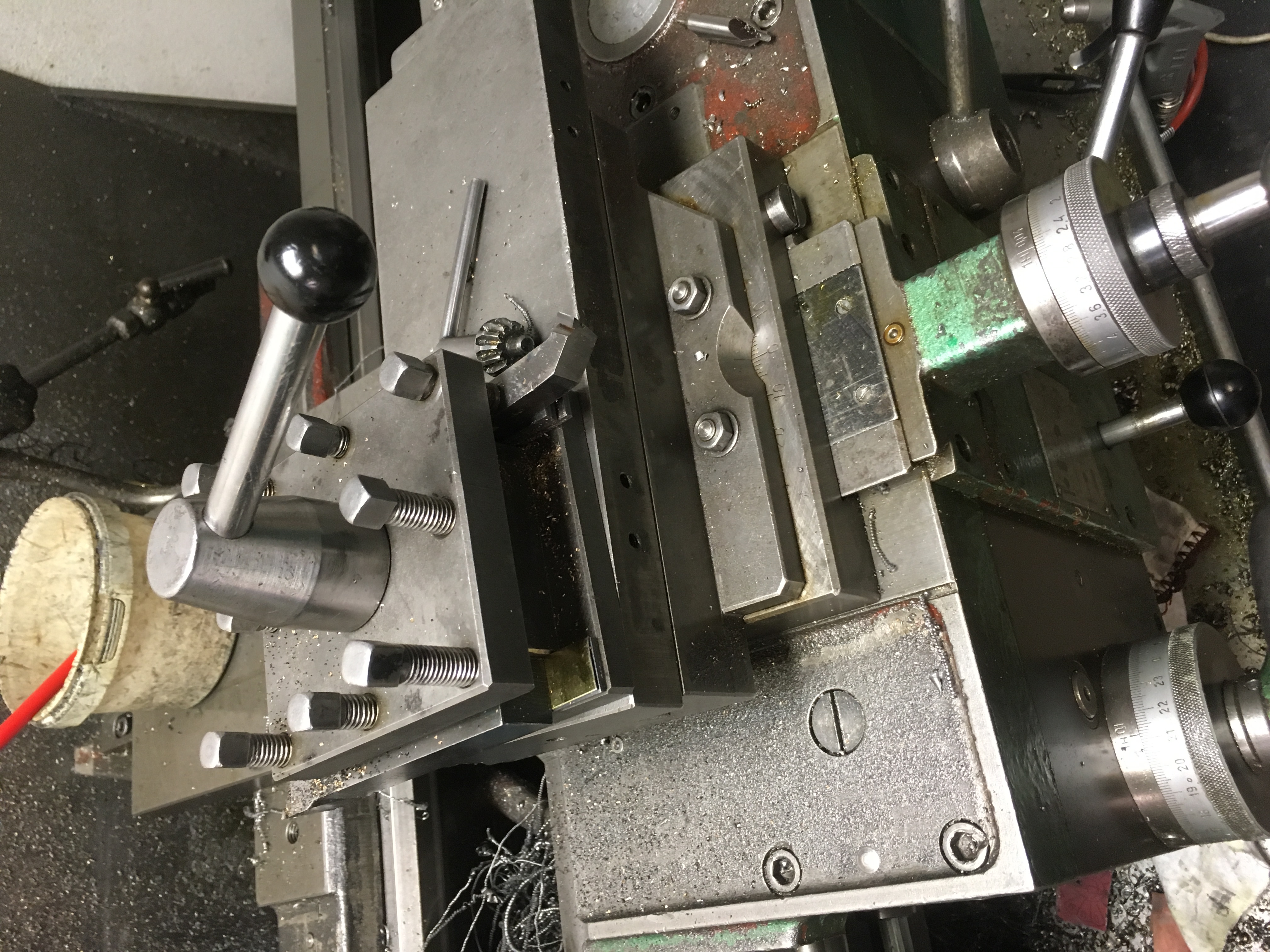

Dobrý den pánové chtěl jsem moc poprosit o radu. Dneska se mi na tomto soustruhu stalo to, že mi kolečko pro ruční posuv hlavního suportu přestalo zabírat a posouvat suport ( volně se otáčí a neděje se nic.) Při zapnutí strojního posuvu se suport také neposouvá. Z toho usuzuji, že se protáčí ozubené kolo , které zabírá do ozubeného hřebenu nebo možná nějaké mezikolo
(ustřižený kolík nebo pero ? ) Otázka ale zní jak se k tomu dostat. Tento suport jsem nikdy nerozebíral a moc bych proto uvítal radu od někoho, kdo to zná. Nerad bych metodou pokus- omyl rozebíral zbytečně celou suportovou skříň, když to třeba není nutné.

závadu jsi patrně identifikoval správně a suportová skříň bude muset jít dolů. Napřed si povol pravé ložisko, které podepírá tyče, na levé straně tyče rozpoj. Pak něčím podepři suportovou skíň aby nespadla a povol ty čtyři Imbusy, které ji zvrchu drží. Je to ještě na dvou kolících.
Dá se to celkem snadno udělat v jednom a za odpoledne není co řešit i s opravou a zpětnou montáží.
Tu skříň doporučuji před montáží nalepit, aby se ti tam nedostávala emulze.

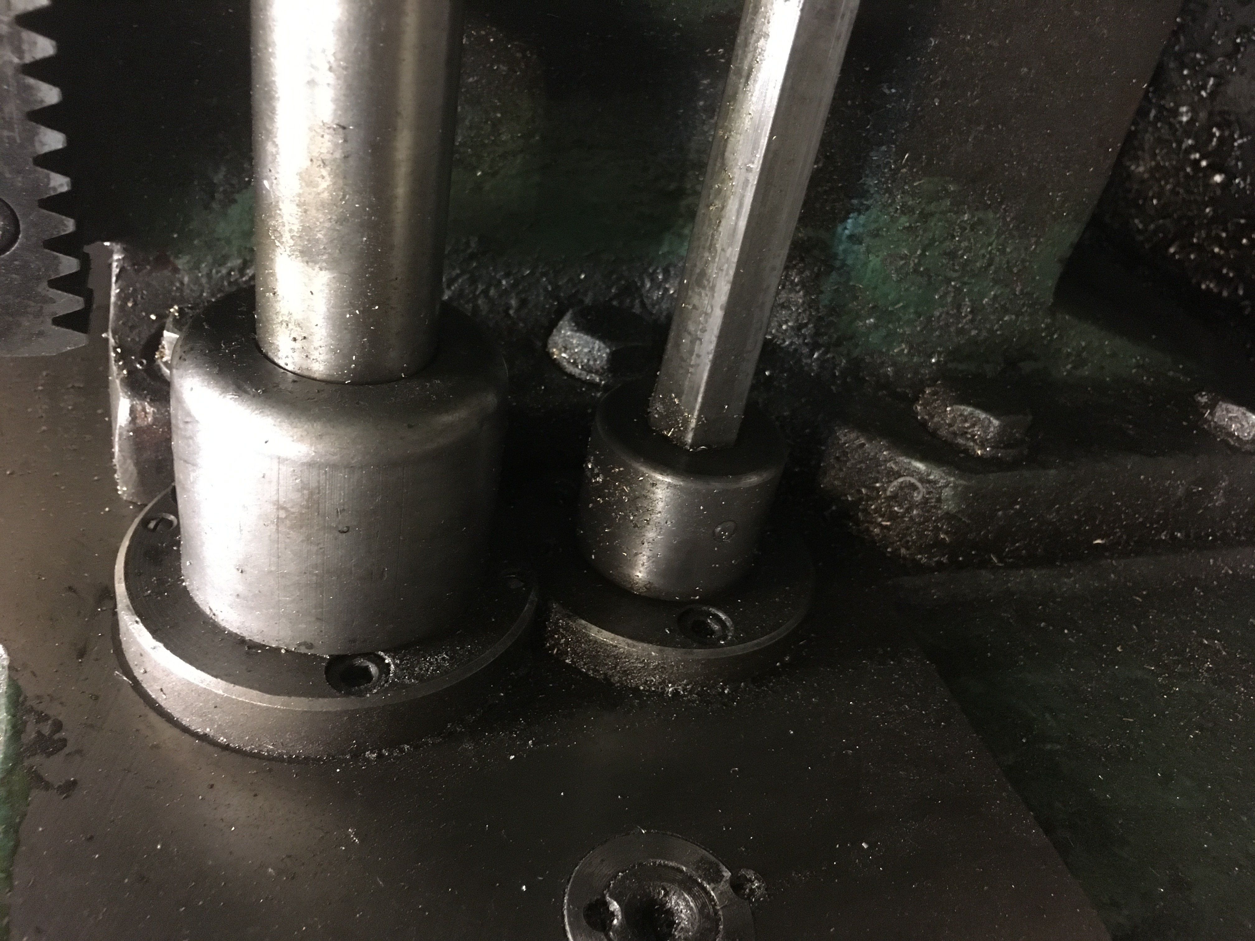

se postupuje při demontáži posuvové skříně. Konkrétně pravé ložisko, které podepírá tyče na pravé straně je přišroubováno imbusy a poloha zajištěna kolíky, tak, že s nasazenými tyčemi mohu povolit šrouby ale díky kolíkům nemohu vytáhnout do strany.( kolíky v sobě nemají závity pro zachycení reverzního kladiva aby je bylo možné vytáhnout) Do předu to ložisko taky nepůjde , tomu brání nasazené tyče.

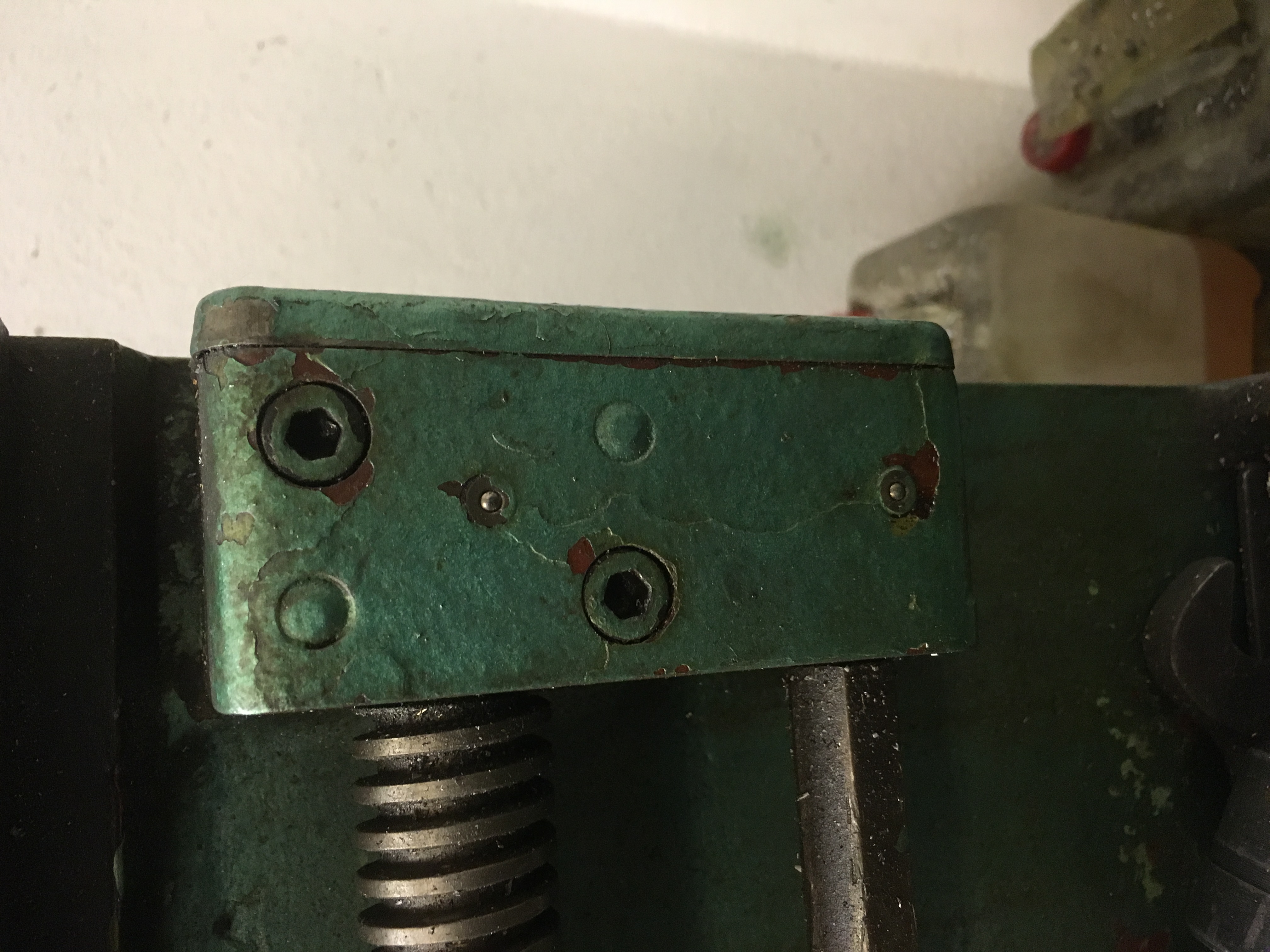

Na levé straně u vřeteníku končí tyče v takových domcích tam jsem uvažoval , že je možná možnost to rozpojit ale netuším co je vevnitř. Na domcích mám po obvodu imbusy ale taky nějaké červíky.
Chtěl bych tedy ještě moc poprosit o radu jak nato. Mám povolit všechny imbusy a co červíky (něco se s tím nastavuje nebo jen jistí poloha? ) Domky se pak dají popotáhnout po tyčích a vyjmout nějaké kameny ? Co ale s těmi tyčemi provlečenými suportovou skříní . Vytahuje se to všechno společně až po povolení těch čtyř šroubů které připevnují suportovou skřín k suportu tedy najednou suportová skřín, tyče i ložisko na pravé straně ? Po odšroubování čtyř šroubů co drží suportovou skříň už jde tato sejmout nebo se musí ještě něco povolit nebo demontovat ( nalevé straně je ještě nějaký velký šroub s hlavou na plochý šroubovák.

Do tech koliku diru, zavit, staci pres kolik vetsi matku, podlozku a prislusny sroub. Jdou ven jak po masle, neboj se jich, materiove nejsou tvrde z čela.
