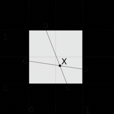

mame stvorec s rozmerom 1
pozname polohy bodov abcd na stranach tohto stvorca
ako vypocitam suradnicu boxu X?

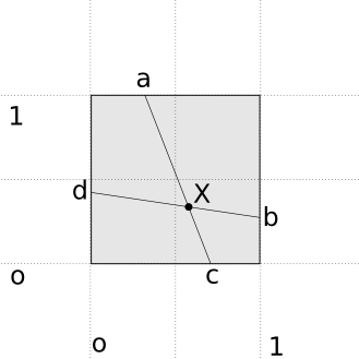

nejako divne to zobrazuje, po kliknuti na obrazok to ukaze spravne

velice jednoduse udelas si rovnice primek (coz se da ze dvou bodu krasne udelat) a ty pak das do rovnosti (v zasade mas dve rovnice o dvou neznamych X a Y bodu se 4 parametrama a b c d ) to se da pak na pc pekne resit.
Rovnice primky ze dvou bodu viz :

dakujem, matiku som videl naposledy pred 35 rokmi, dufam ze sa v tom zorientujem. bude to tazke

je to sustava dvoch linearnych rovnic. napis si rovnice dvoch useciek a riesenie sustavy rovnic je bod v ktorom sa pretnu.

Hoši, to chce přestat teoretizovat, sednout a začít počítat :D Na gymplu by to byla úloha na 5 minut, teď mi to dalo půl hodiny. Doufám, že je to aspoň dobře:

Krutor píše:Hoši, to chce přestat teoretizovat, sednout a začít počítat :D Na gymplu by to byla úloha na 5 minut, teď mi to dalo půl hodiny. Doufám, že je to aspoň dobře:
ved ale X-ova suradnica bodu D je stale 0 takze tvoja rovnica by nemala zmysel...
este by to chcelo ujasnit odkial dostavas suradnice bodov abcd, ci mas nejaky subor hodnot v zavislosti na nejakej velicine, napr cas alebo nejaka ina premenna,ako krok... aby si z toho dostal tu krivku....
