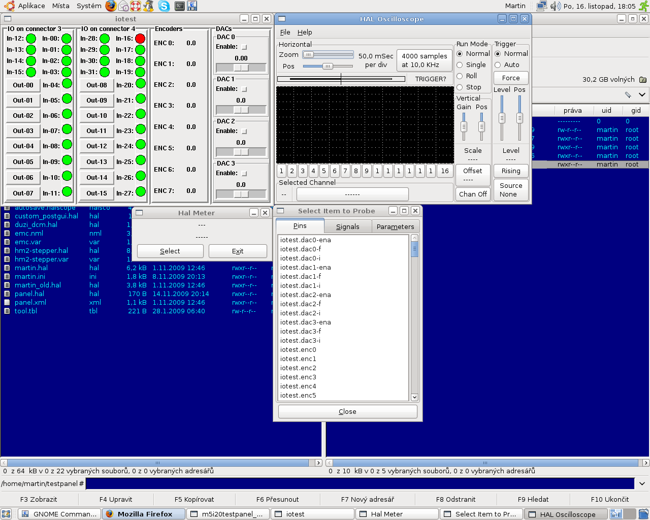

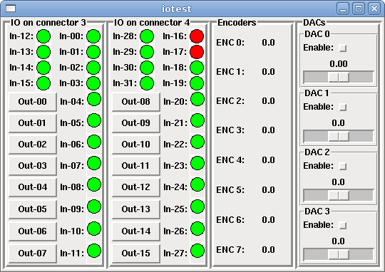

Pokud potřebujete mít jistotu, že máte všechny externí vstupy a výstupy připojeny ke kartě MESA 5i20 je tady velice užetačný prográmek:
pyVCP m5i20 HOSTMOT-4 test panel
Domovská stránka je zde:
http://wiki.linuxcnc.org/cgi-bin/emcinf ... Test_Panel

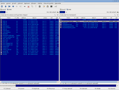

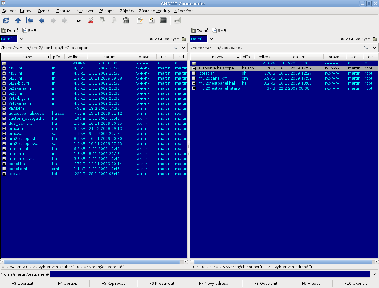

Soubory částečně upravené pro svoji potřebu připojuji ke stažení. Vše je velice jednoduché. Archív rozbalte například do adresáře HOME.
Spuštením programu m5i20testpanel_startup se na obrazovce objeví iotestpanel a dále se otevře halmetr a halscope jako v emc a vše běží v realtime.
Můžete zobrazovat stav všech vstupů na kartě, spínat výstupy, ovládat výstup DAC a testovat enkodéry. Pokud potřebujete změnit nějaké parametry např. PWM na výstupu DAC stačí upravit soubor m5i20testpanel.hal .
Můžete tak otestovat cely HW pohodlně z jednoho místa bez spuštění EMC.
