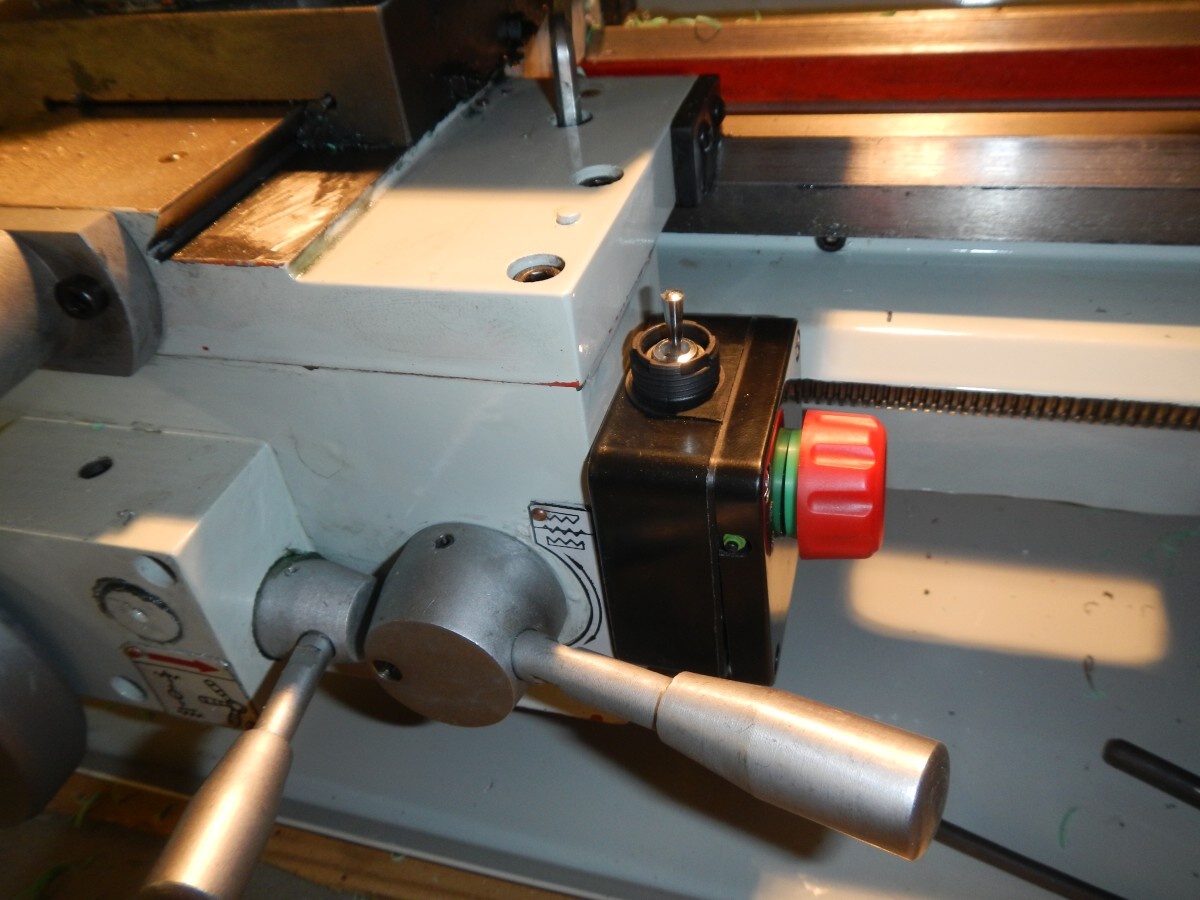

většina měničů umí nastavit ovládání "tlačítky"
tedy mám třípolohový páčkový přepínač bez aretace krajních poloh + stop rozpínací tlačítko
(jde pochopitelně použít dvě tlačítka + stop rozpínací - ale je to konstrukčně větší)
JOG - pokud měnič umí - doporučuji použít jako další tlačítko - je to vynikající věc při kontrole vycentrování dílu - po dobu stisku se motor/vřeteno pootáčí minimální (nastavenou) rychlostí - a to hodinkám neublíží
k obrázku - páčkový přepínač na směr (bez aretace), zelený mikrospínač na jog, potenciometr na otáčky a celé víčko na mikrospínačích jako STOP

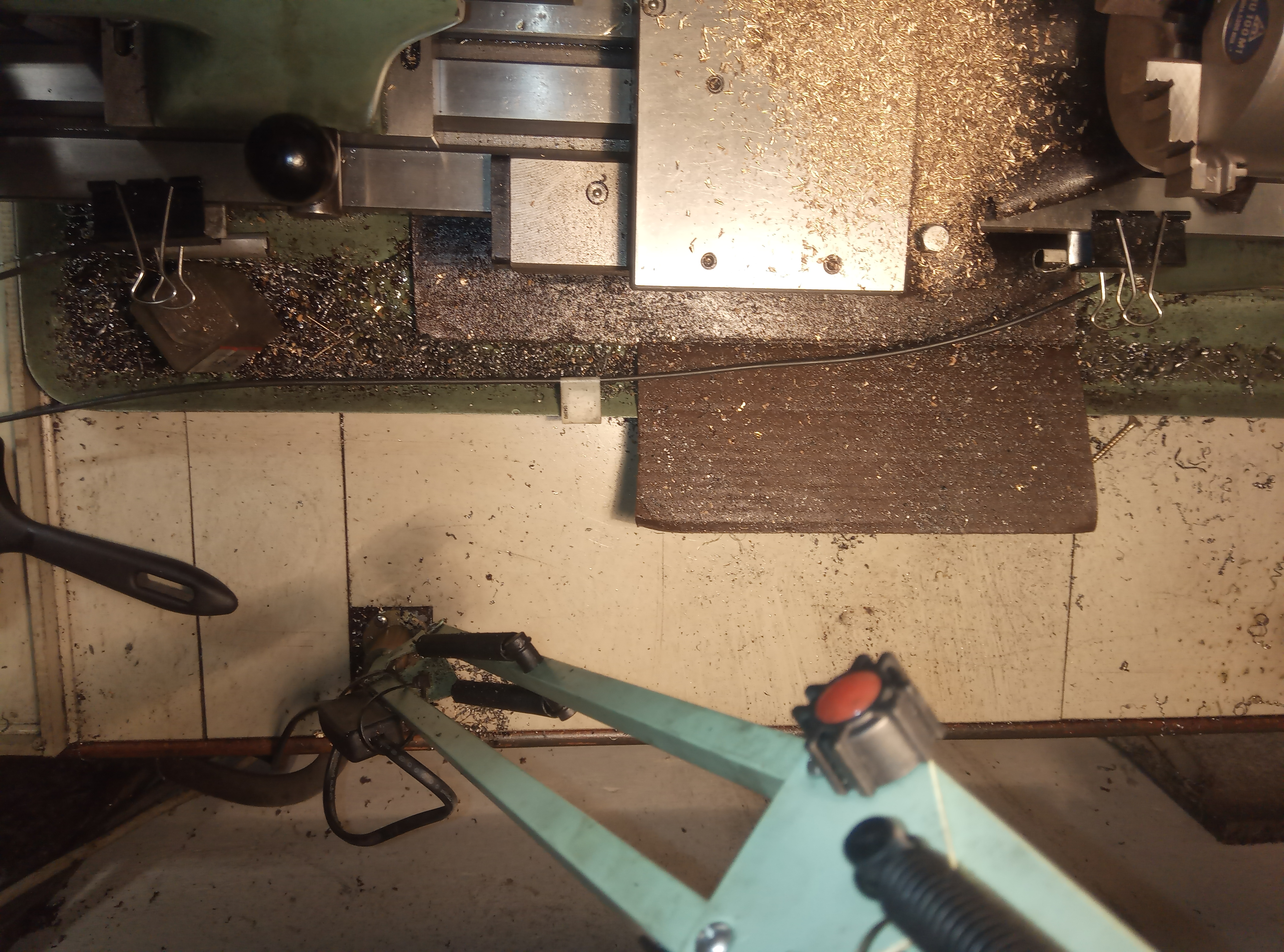

Ja používam pôvodný prepínač + potenciometer samozrejmosť. režem tak závity že sme dali dva snímače ako dorazy.
jeden na jeden smer druhý na opačný smer. ak režem závit tak nastavím doraz na koniec závitu tam sa mi automaticky zabrzdí stroj. vyjdem zo závitu reverznem a znova znova. Použiť sa to dá aj na pri sústružení ako doraz.
Foto som len teraz cvakol aby bolo zrejmé ako to mám ja. Prevedenie viem nie je ukážkové ale funkčnosť je 100 %.

tiborius píše: 24. 6. 2020, 8:09 Ja používam pôvodný prepínač + potenciometer samozrejmosť. režem tak závity že sme dali dva snímače ako dorazy.
Tie indukčné koncáky sú zaujímavé riešenie, aj s jednoduchým spôsobom pripnutia na lože :) . Polohu koncáku predpokladám nastavuješ podľa LED ktorá indikuje zopnutie priamo na koncáku. Ako máš nakonfigurovaný menič pre tieto snímače? Máš ich na logických vstupoch?
Nieje problém s falošným zopnutím, keď tam napadajú špóny?
