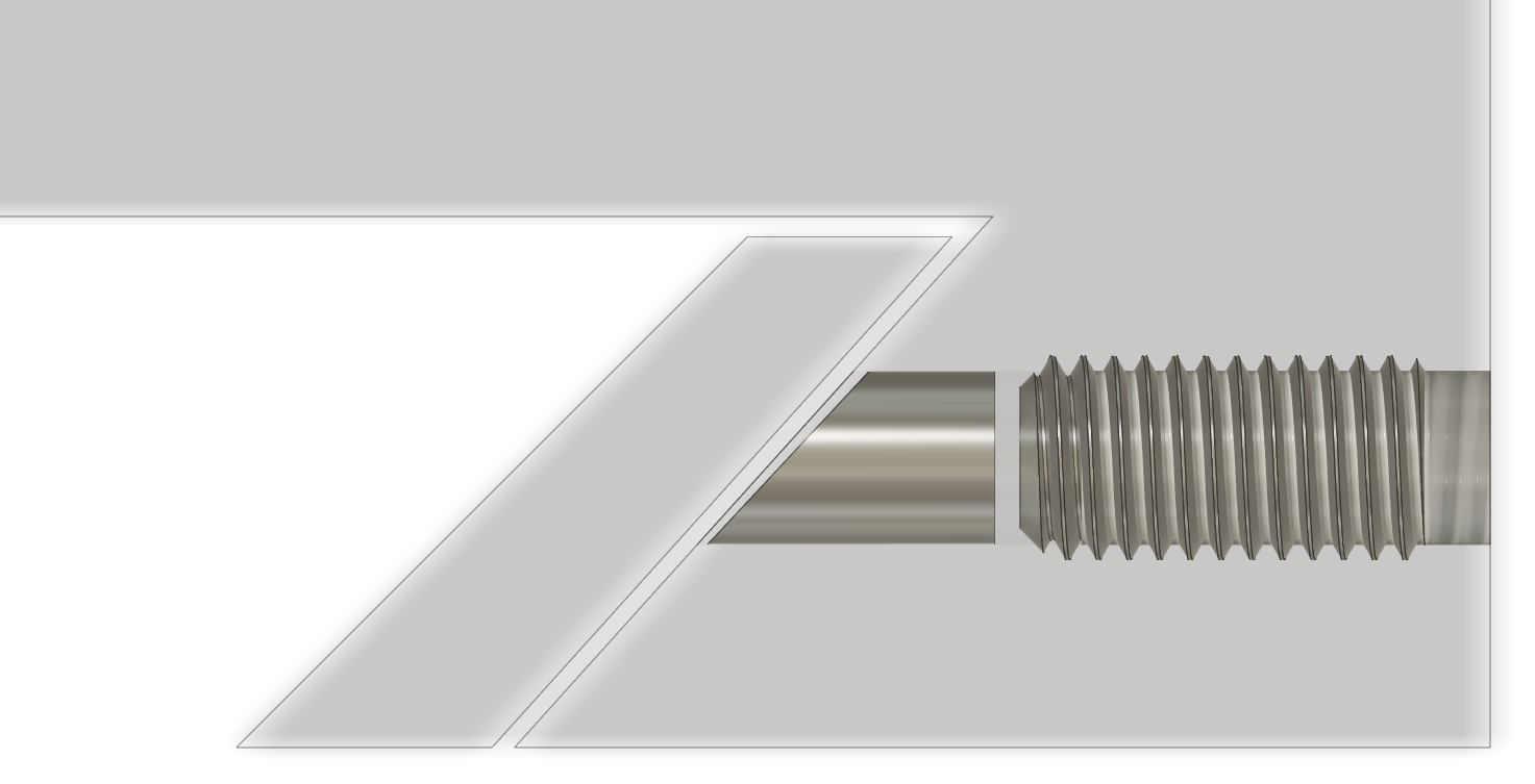

Dorábal si niekto na sústruh zámok na priečny posuv? Keďže mám v skrutke už dosť dobrú vôľu (asi tak 2mm :lol:) tak by sa mi ho občas hodilo zamknúť (napr. pri vŕtaní veľkými vrtákmi v nožovej hlave). Napadlo ma, že by som navŕtal do suportu závit na červík a priťahoval priamo klinovú lištu, pod červík by som dal nejaký kúsok bronzu s uhlom rybiny. Videl som to na čínskych sústruhoch, ale na veľkom sústruhu som to nikdy nevidel. Bude to fungovať, alebo to radšej spraviť inak? Nerád by som tú klinovú lištu poškodil.
Inak je to na sústruh tos c45.

gekonko
Příspěvky: 423
Příspěvek 28. 6. 2020, 2:06
Na mojej frezke je to riesene takto ale pin nie je skoseny ale len fo kuzela s uhlom listy. Problem nastane ked pri castom zamykani supportu sa mi ten pin roztlacil do hribika posobenim nastavovacieho cervika a tym padom zostavala os visiet zamknuta.
Myslienka dobra ale pre k dokonalosti chyba aby ten pin bol napevno prepojeny s cervikom, a samozrejme zamykat s citom.

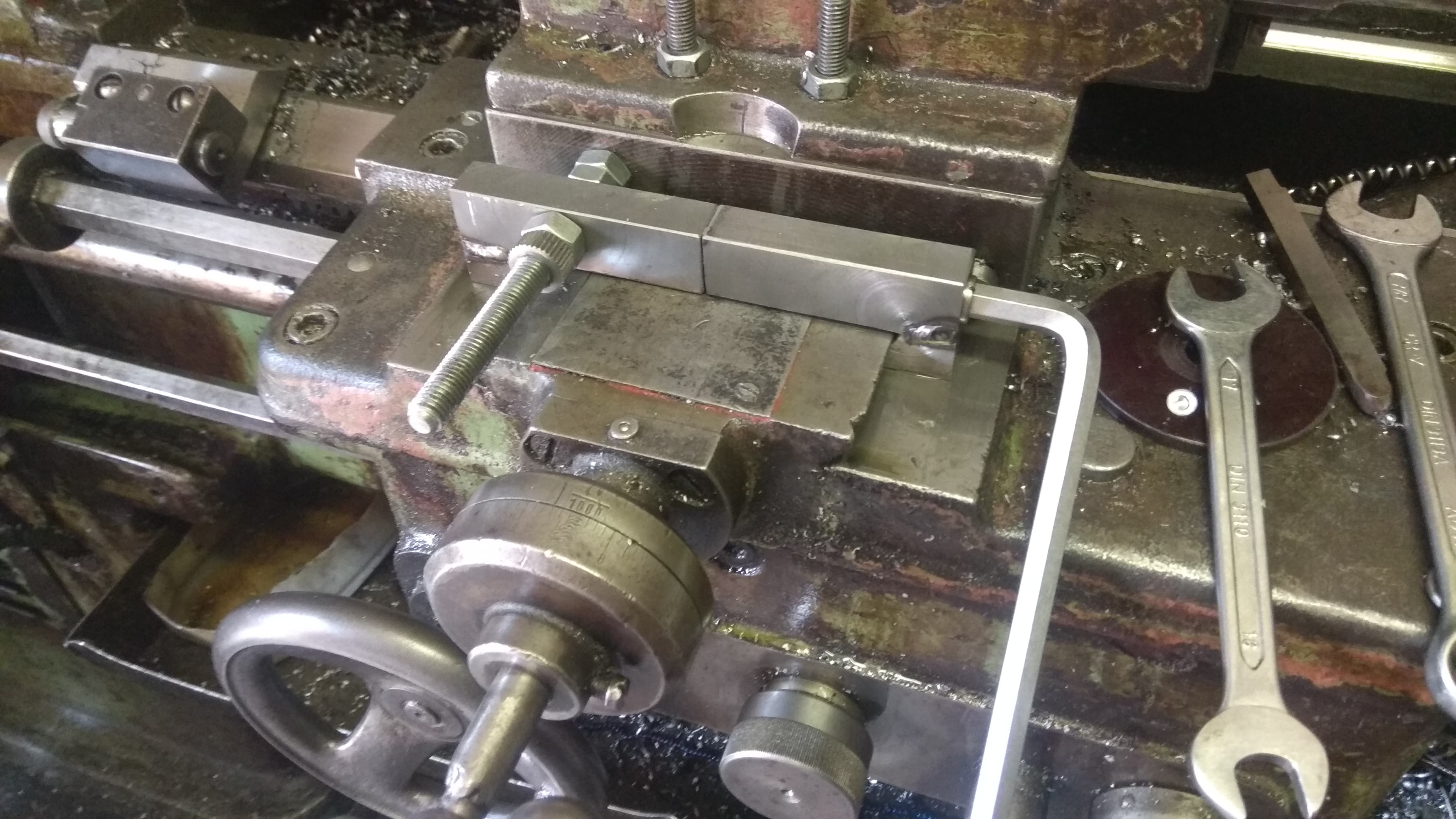

Příspěvek 28. 6. 2020, 6:24
Nakoniec si asi spravím nejaký doraz na štýl tohoto
a budem to môcť používať aj na zamknutie suportu.

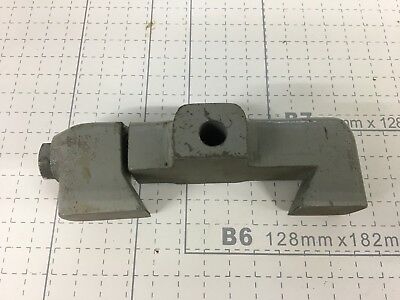

soustružník
Příspěvky: 870
Příspěvek 28. 6. 2020, 8:04
tumlik píše: ↑2. 6. 2014, 8:34
soustružník píše:........ ale se zajištěním příčného jsem se ještě nesetkal, nevíte jestli je na to nějaké jednoduché osvědčené řešení?
Já jo :wink: , na Schaublinech je to takto
Aha, tak nic, obrázek už tam není. :(

soustružník
Příspěvky: 870
Příspěvek 28. 6. 2020, 9:48
Podélný suport běžně při obrábění čela obrobku pohybem příčného suportu. Bez zablokování hrozí pohyb od řezné síly.
Příčný suport se tak často neblokuje a většina soustruhů to ani neumožňuje. Hodí se to ale třeba při vrtání suportem nebo vyvrtávání obrobku upnutého na suportu, tedy tam, kde se během obrábění mění směr řezné síly.

Nakoniec som to vyriešil takto, keď sú matice vľavo pritiahnuté, tak to funguje ako zámok suportu, po nastavení tých matíc sa to dá použiť ako doraz. "Frézované" v sústruhu, takže vzhľad nič moc, ale funguje to dobre, stačí zľahka pritiahnuť imbus a suportom sa nedá pohnúť. Mal by som si konečne kúpiť frézku :lol:
