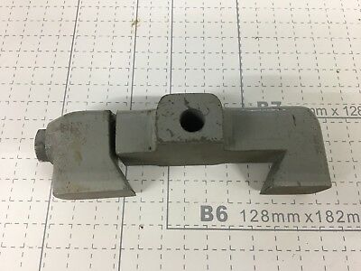

Nakoniec si asi spravím nejaký doraz na štýl tohoto
a budem to môcť používať aj na zamknutie suportu.

Nakoniec som to vyriešil takto, keď sú matice vľavo pritiahnuté, tak to funguje ako zámok suportu, po nastavení tých matíc sa to dá použiť ako doraz. "Frézované" v sústruhu, takže vzhľad nič moc, ale funguje to dobre, stačí zľahka pritiahnuť imbus a suportom sa nedá pohnúť. Mal by som si konečne kúpiť frézku :lol:
