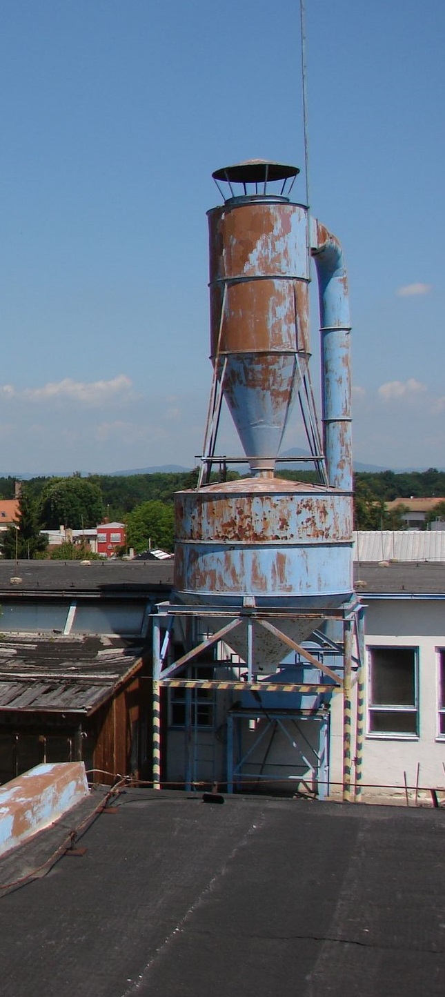

Díky za tipy. Jen se musím přiznat - už jsem jeden odsavač s cyklonem měl (viz foto) a dal jsem ho do šrotu. No a teď sháním nový, pravda menší :D
