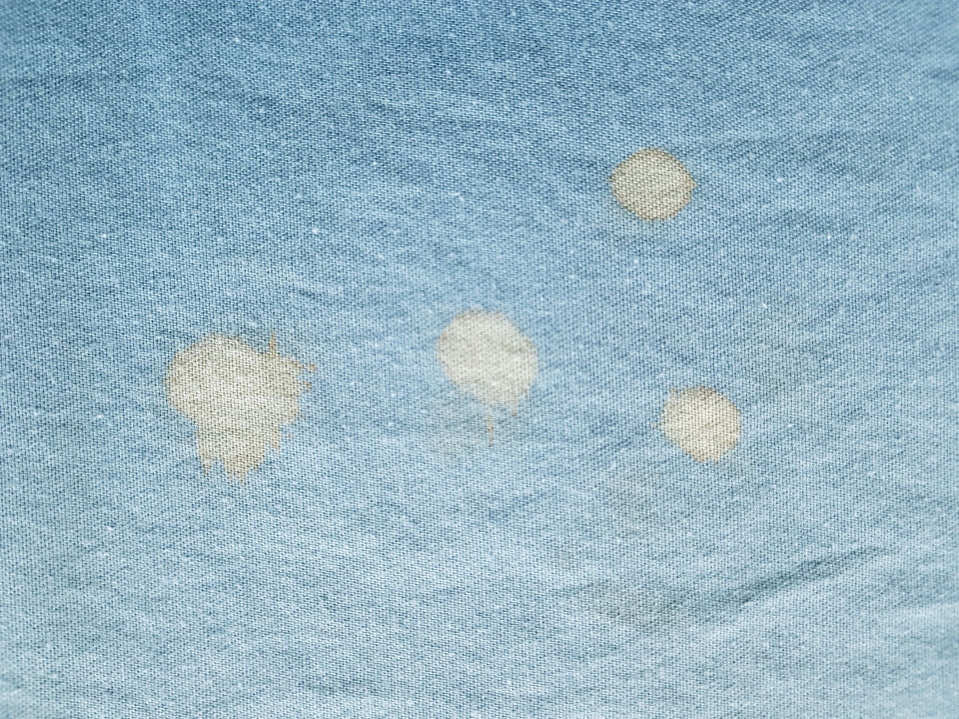

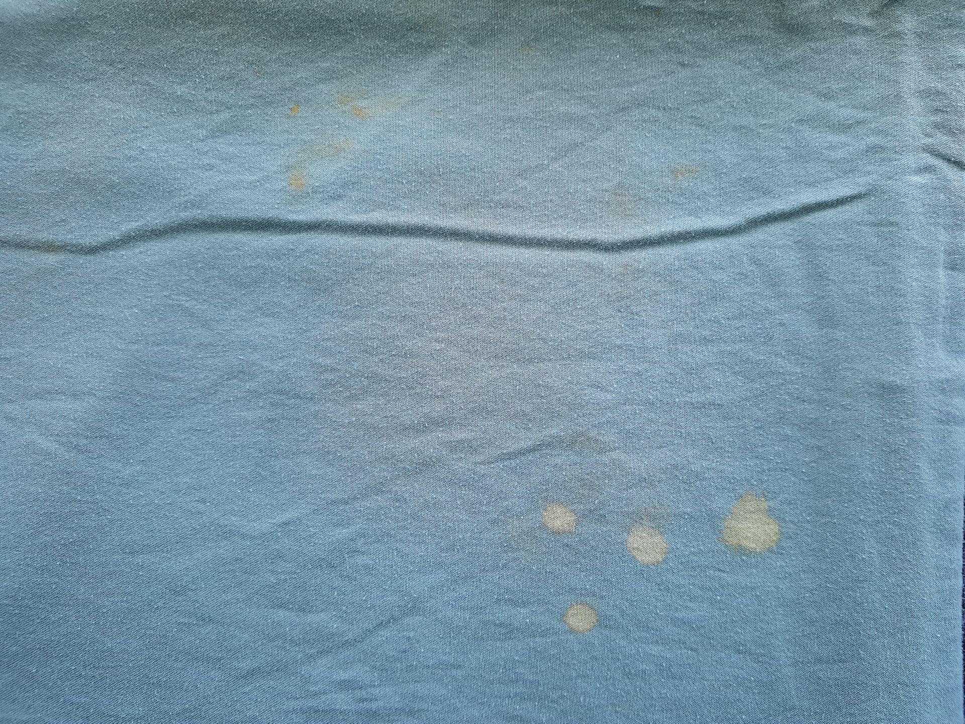

Lze dostat leptací roztok z bavlny? :)
zvyšuji laťku kurióznosti mých dotazů: nevíte, jestli se dají nějak odstranit takovéto skvrny z bavlny? Je to od použitého leptacího roztoku FeCl3, leptala se v něm měď z cuprexů (pokud i něco jiného, tak jen ve stopovém množství). Jen to normálně vyprat nepomohlo, možná je to trochu míň žluté.

Ženská je přesvědčená od začátku, že je to nevratný stav, to já se nechtěl vzdát bez boje
Takže je to v čudu, jo? Tak to jsem o 60E kratší
Na obrázek mi neskočí. Ale v pořádku, za blbost se platí.
Je to nevratný stav a to nejen na bavlně, ale skoro na všem, kam tzv. zahlubovač kápne, máme kapku na marmoleu pod umývadlem, máme kapku ve spárovací hmotě mezi kachlíky u umývadla, mám označených pár kousků oděvu, dokonce to udělá světlé skvrny na nerezové výlevce, když se to tam nechá chvíli neumyté...

Chtěl jsem jen pro potěchu oka přeleštit čerstvě vyleptaný a pečlivě umytý plošňák, stále přilepený oboustranou lepící páskou na pracovní desce (pro následné vrtání a frézování, viz /viewtopic.php?t=14784). Popadl jsem první, co bylo v koupelně po ruce (povlečení z přítulčina airbnb, připravené na praní). Bohužel mě nenapadlo, že i po pěti minutách proplachování se může někde mezi oběma deskami udržet kapsa s leptacím roztokem (která se v souladu se zákonem schválnosti uvolní přesně v nejméně vhodnou chvíli).

asi najväčší problém je, že modré farbivo neprežilo oxidáciu chloridom. Tá hnedá škvrna od neho aspoň čiastočne pustí ak ju navlhčíš a posypeš kyselinou šťavelovou. Ak hnedý fľak vzdoruje, treba ho navlhčiť (po prepratí) asi 0,1 % roztokom manganistanu draselného, po minúte až dvoch vypláchať (opatrne, je to diabolsky fialové). Škvrna stmavne, ale po nanesení kyseliny štaveľovej (asi 10% roztok)sa za pár minút úplne odfarbí. Malým problémom bude stabilita farbiva okolo, zrejme síce hneý fľak odfarbíš, ale zato vyrobíš omnoho väčší biely
. Kde je vôľa, tam je cesta, ale asi to nemá ani cenu skúšať.
