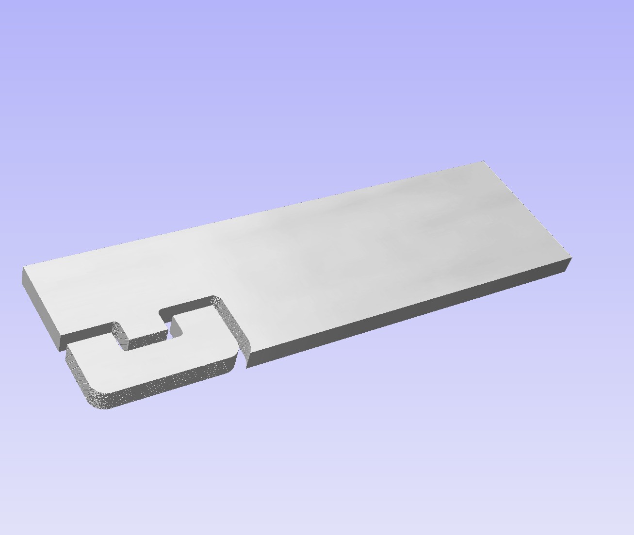

CNC frézka, vřeteno ISO30 3kW max 40Nm. Programuji Cut2D. "Vykrajovat" budu z HEM profilu 300 (síla 39mm) tvar velikosti 260x140mm. Z celého profilu HEM zustane pouze tvar U. z toho zbytku chci udělat příčky které se vloží příčně do toho vytvořeného profilu U. Je to smykadlo XY. Z vejde se mi tam 8 takových přček.
Ještě mám možnost vzít kotoučovou frézu (pilu) s prořezem těch 40mm a zkusit to rozřezat a o obrobit tak jak dosud, ale příjde mi, že je to ztráta času a stejně to musím odfrézovat.
Na obrízku je níhled jak bych to frézoval ponorným způsobem. Jen tam nesjou můstky a není to finišováno. Prozatím jsem nastavil posuv na 500mm/min, Ae 2mm a fréza ja plátková d20 od Vertexu (rohová fréza s možností vrtání, tedy podle prodejce). Na tuto hloubku nemám nic jiného. jen ještě dokončovací 16z d20, ale ta se na to nehodí. Díky

Teď se nějak neorientuju, taková fréza je běžná katalogová záležitost u každého prodejce, ale to zřejmě nechceš, když to nevyhovuje. Můžeš sem dát aspoň částečně okótovaný výkres toho co chceš vyrábět, třeba mě něco napadne?
A to budou žebra do toho profilu takže je stejně zavařis takže tě nějaké teplo při řezání platnou nemusí zajímat ne?
Když si koupíš TK frezu třeba 12ku tak v délce britu 40mm to je běžná věc, vyfrezujes třeba na 4hloubky
Ale jednodušší to máš narezat pilou na obdelniky udělat třeba dvě konstrukční díry za které to chytis do stolu a objedes to jen konturou zvenku plus vyhrubujes ten zub na celou výšku frezy se zaberem co ti vezme stroj
Asi tak nebo to vypálit.RaS píše: ↑24. 7. 2020, 9:06 A to budou žebra do toho profilu takže je stejně zavařis takže tě nějaké teplo při řezání platnou nemusí zajímat ne?

Jsem rád, že Vás moje příspěvky fascinují, tedy alespoň někoho. Svyřovat se nic nebude, proto to nechci vypalovat. Na sloupu jsem to dělal jinak, tedy přesně jak píšete, z plocháče, dvě díry a upnuto na stole do přípravku a obvodově to šlo krásně. Pro smykadlo jsem navrhnul HEM300 a ten musím předělat z H-čka na U-čko. Z toho zbytku nadělám příčky které se vloží do toho vzniklého Učka.
Teď jsem to zkoušel ponorně po 2mm tou 20kou a jde to jakž takž. Uvidíme.
