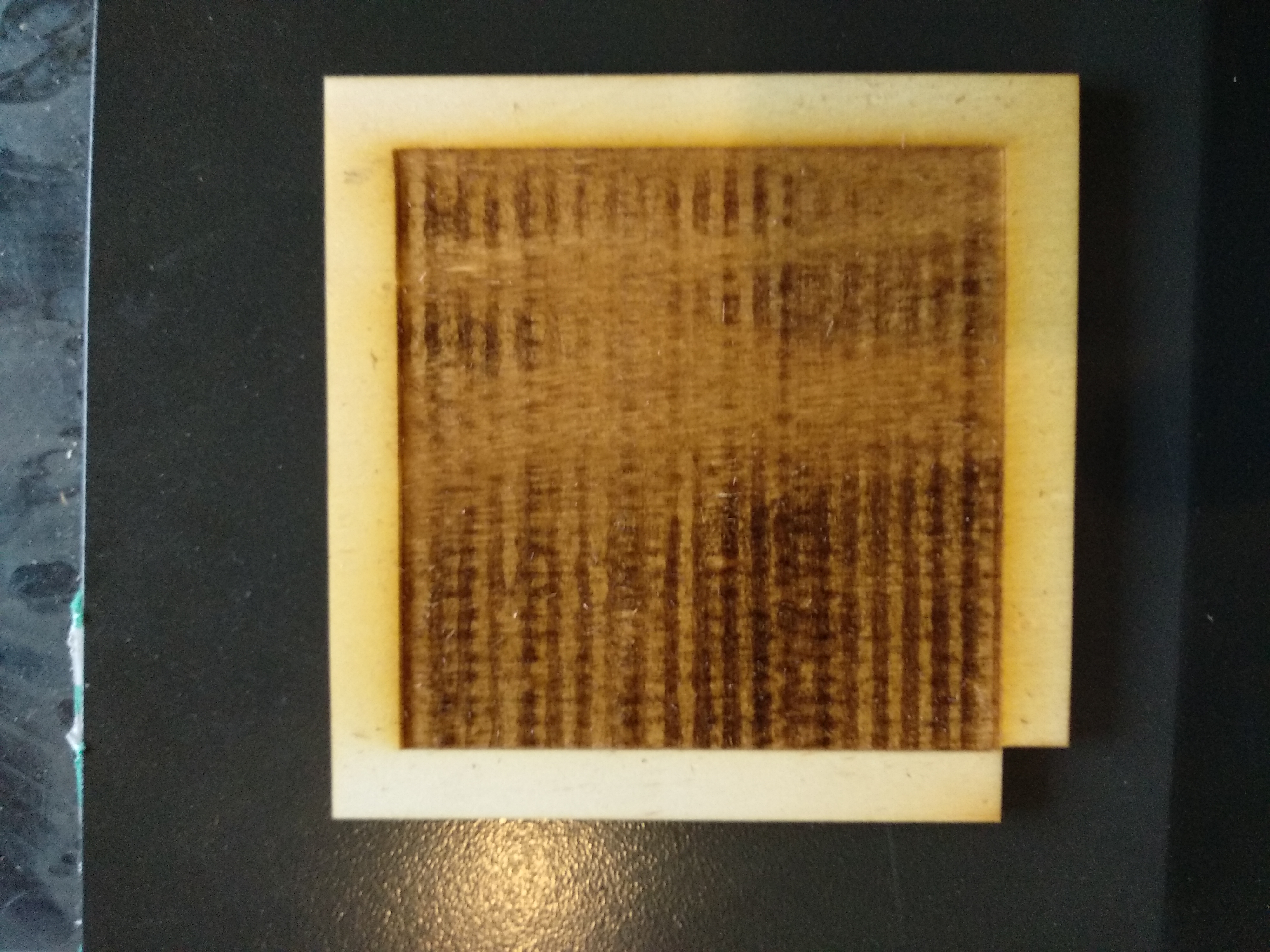

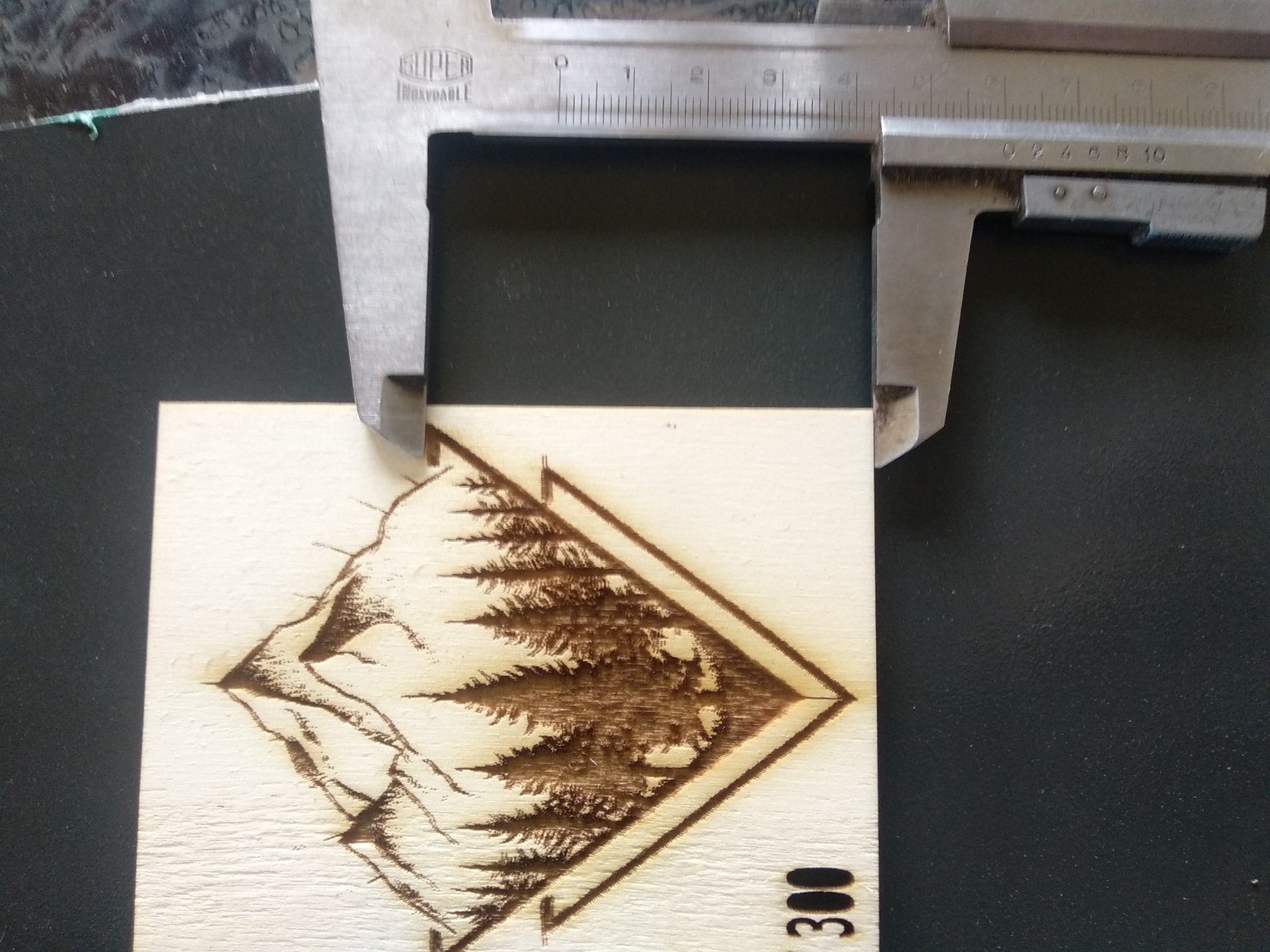

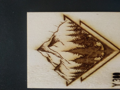

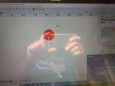

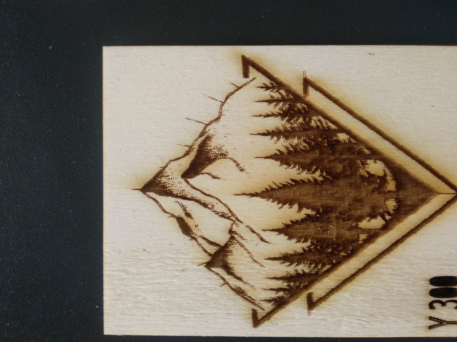

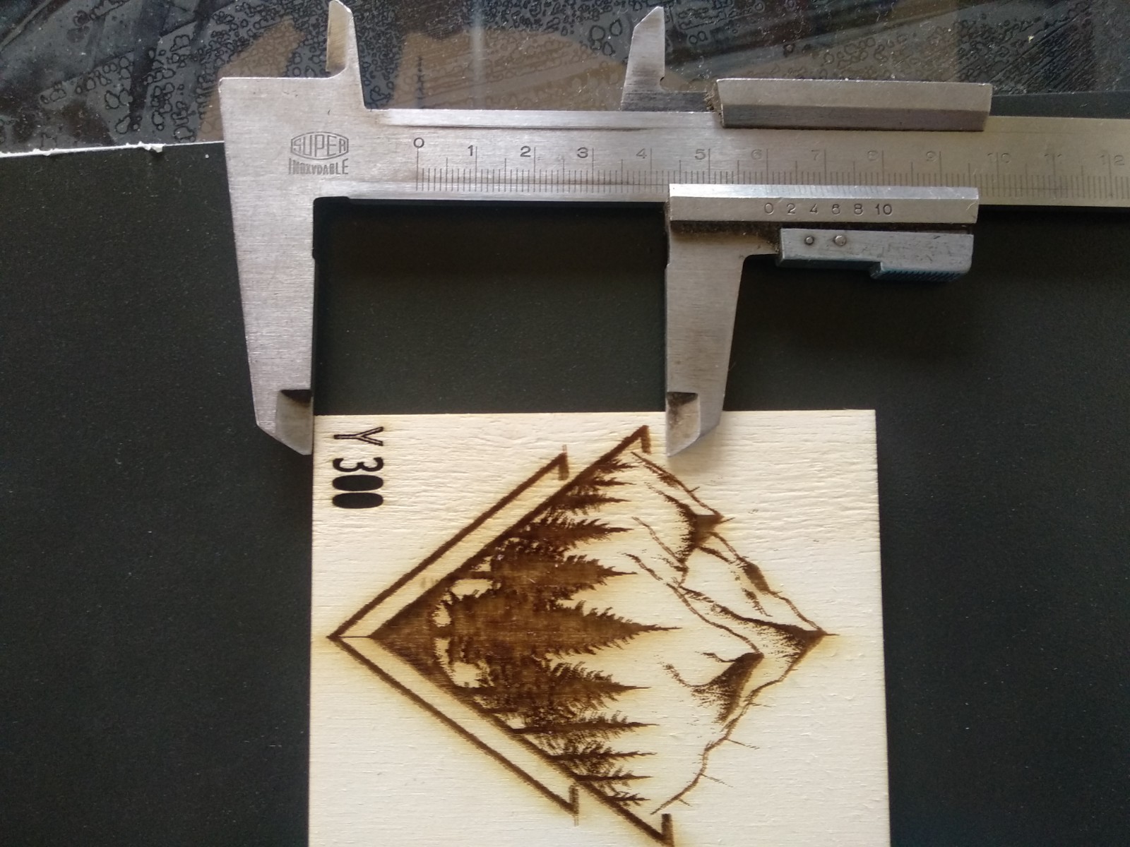

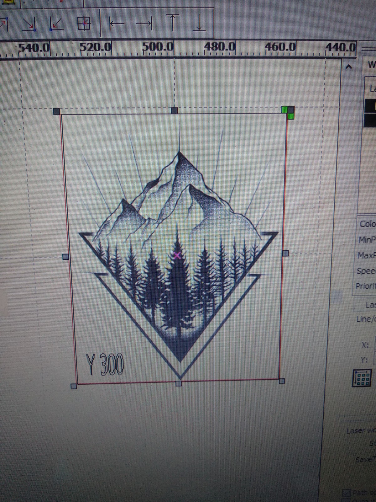

Ahoj všem,
trošku bojuji se svým laserem z Číny. Hlavní problém je skrze gravírování a jeho umístění dle programu, ani gravírovaní není souměrné. Dělal jsem pokus gravírování v rámci osy X a Y v různých rychlostech, problém setrvává u obou os i u všech rychlostí. Tento problém je pouze u gravírování, u samotného řezání to není. U řezu je vše absolutním pořádku, u řezaní kruhu o průměru 90 je finální výsledek velmi uspokojivý. Naměřené hodnoty byly maximálně o 0,3mm do mínusu. Což považuji za velmi dobré u takového stroje. U čtverců jsou pravé úhly, takže taky dobrý. Jen jediná vada na kráse je to gravírování.
Budu rád za jakoukoliv radu a nápad.
Předem díky.
lubbez
Příspěvky: 3477
2. 8. 2020, 7:27
Moc jsem nepochopil, kde máš problém. Sice v gravírování nemáš pravděpodobně kompenzované vůle řemenu, ale to není podstatné. Ty rozdílné vzdálenosti levé a pravé strany jsou ale i na obrázku. Jinak nejlepší je gravírování připravit jako bmp třeba v corelu a do stroje pouze importovat.

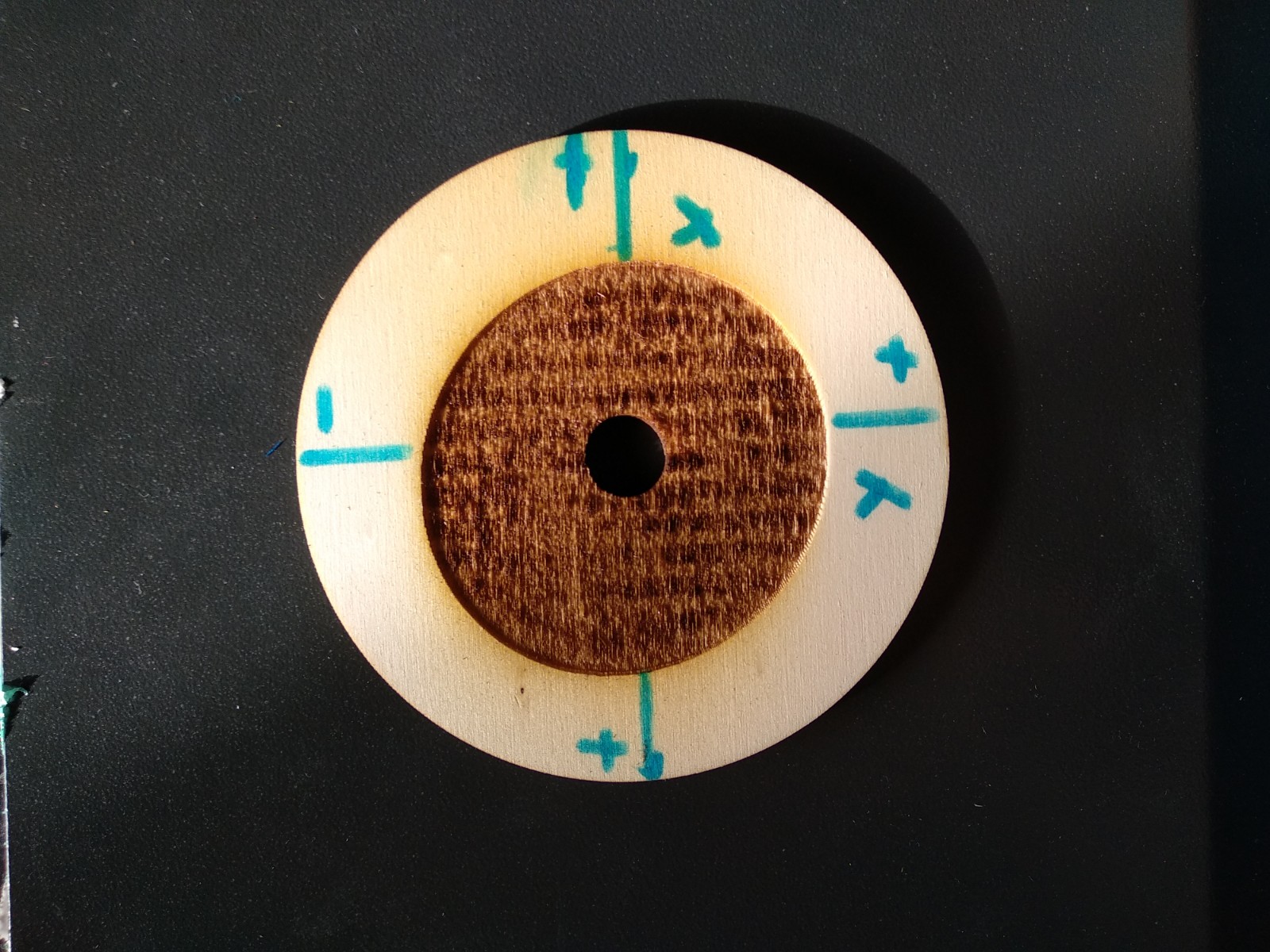

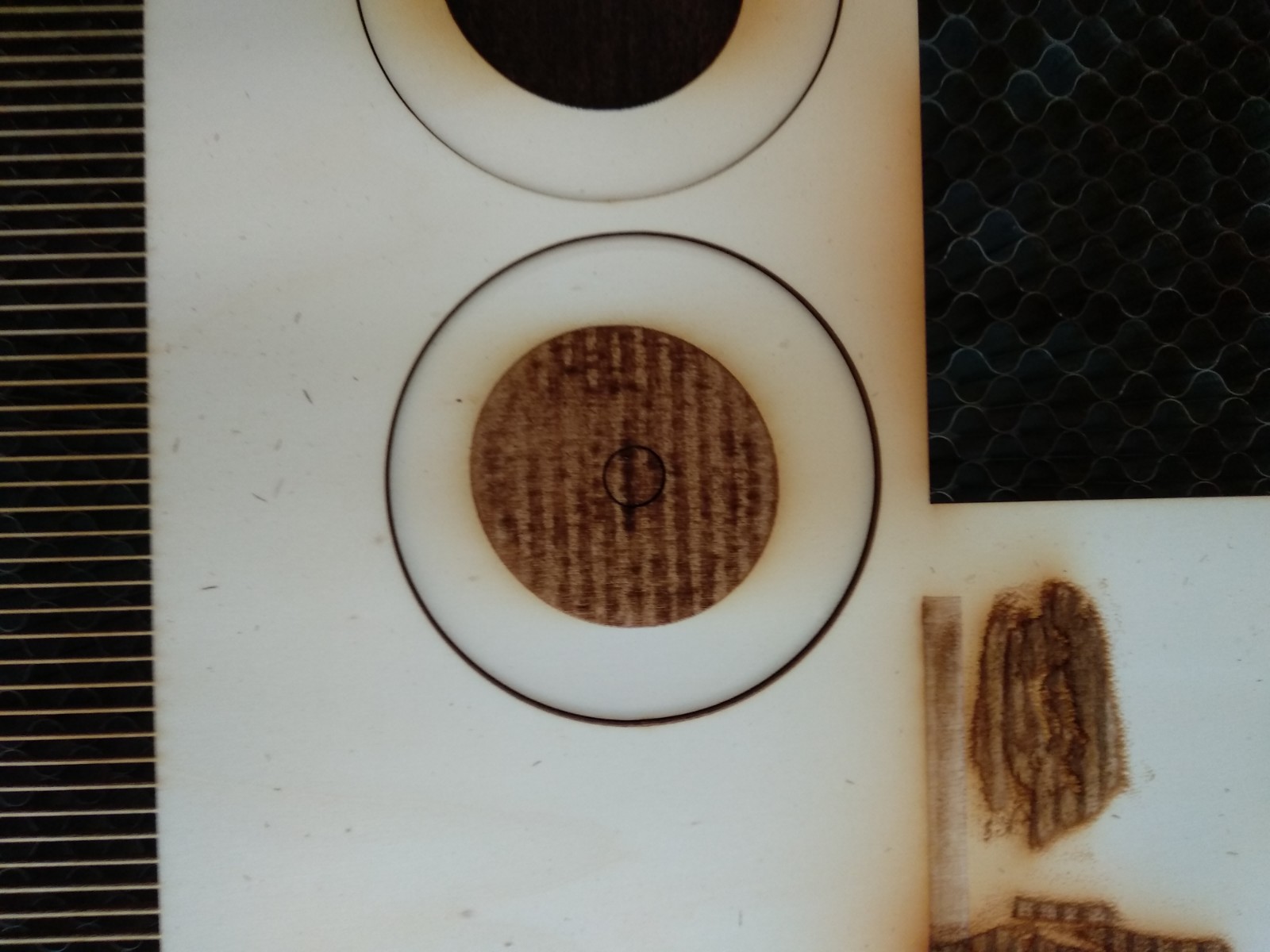

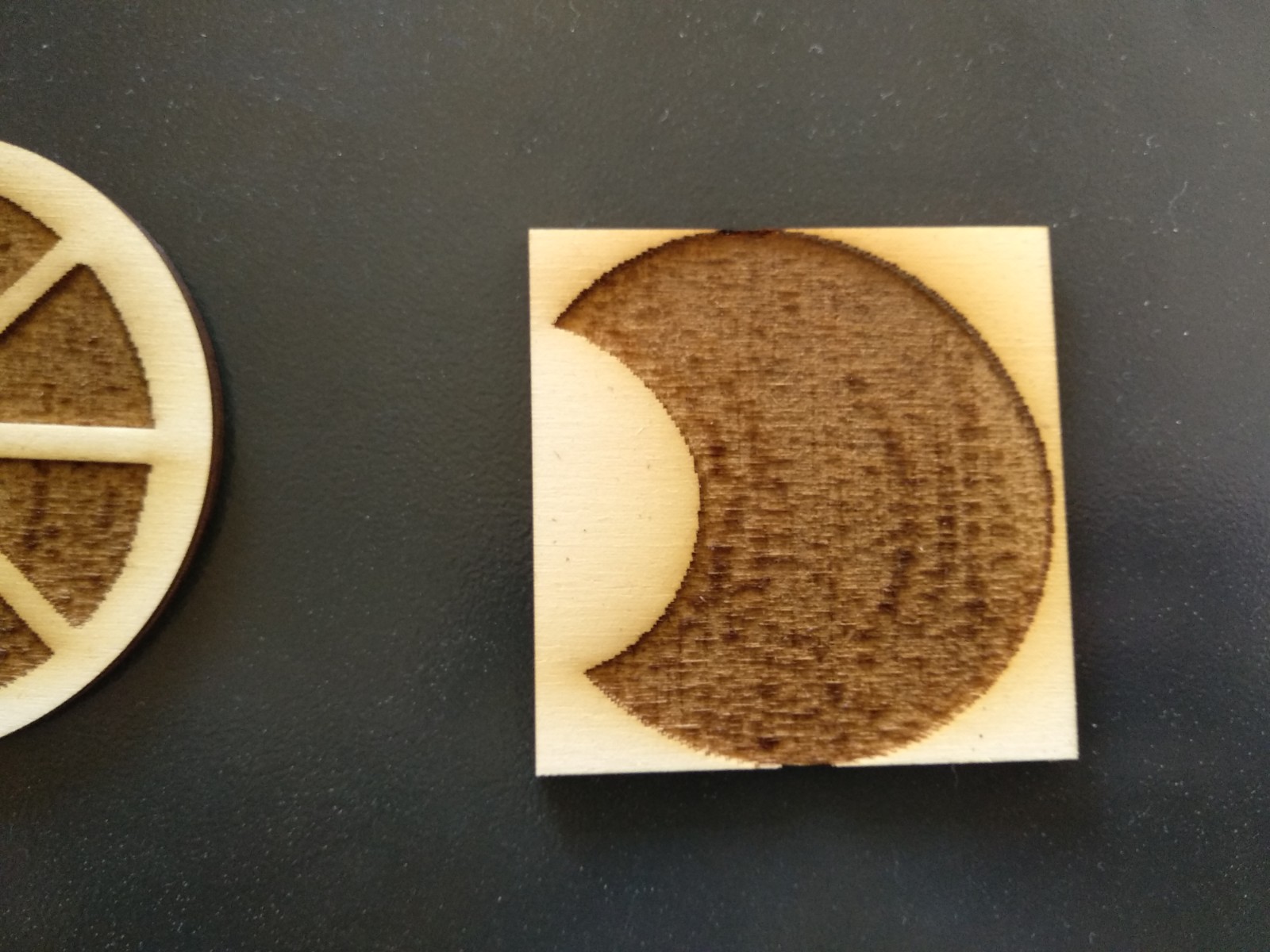

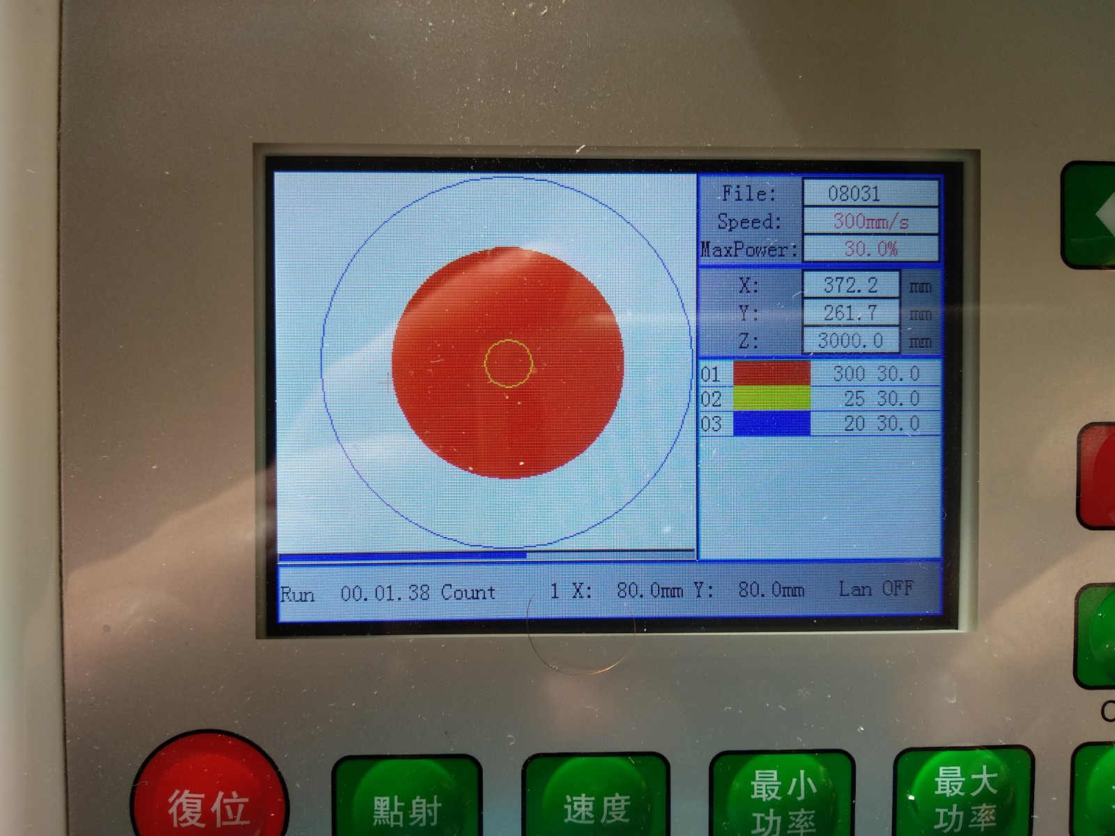

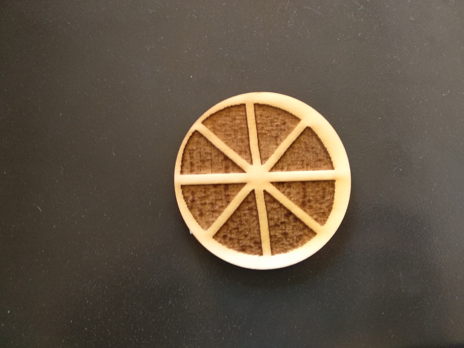

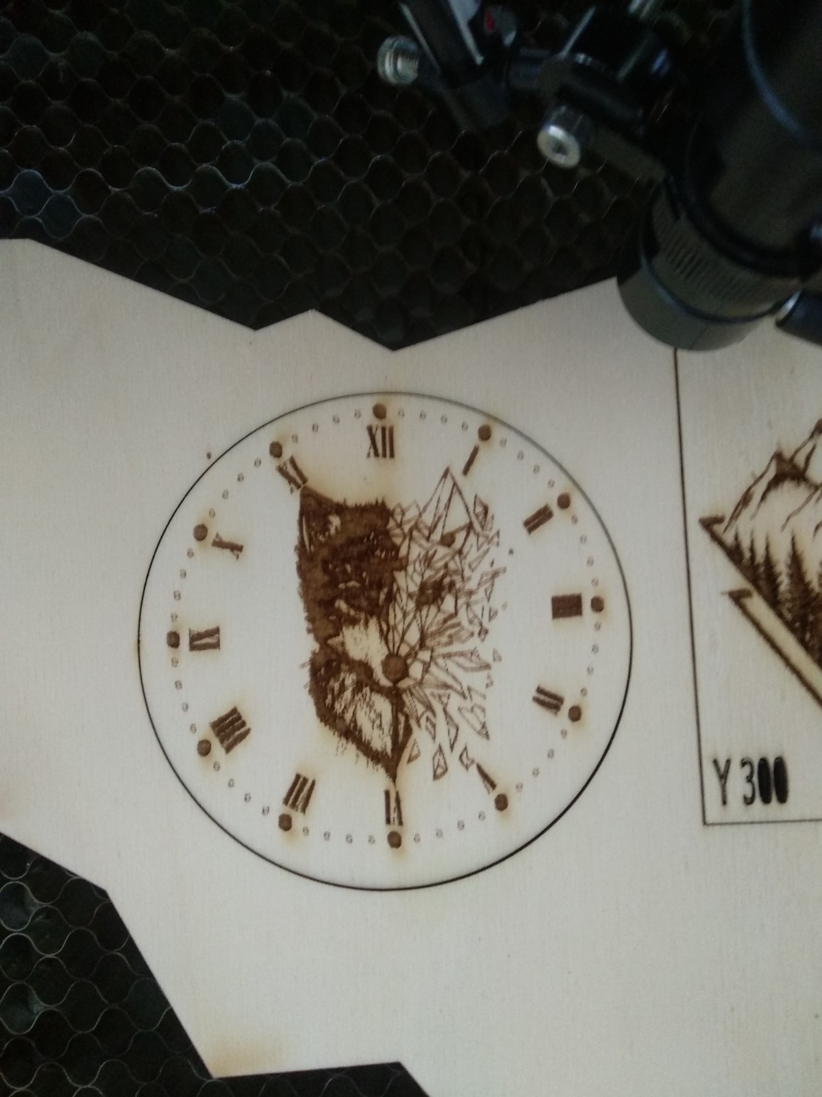

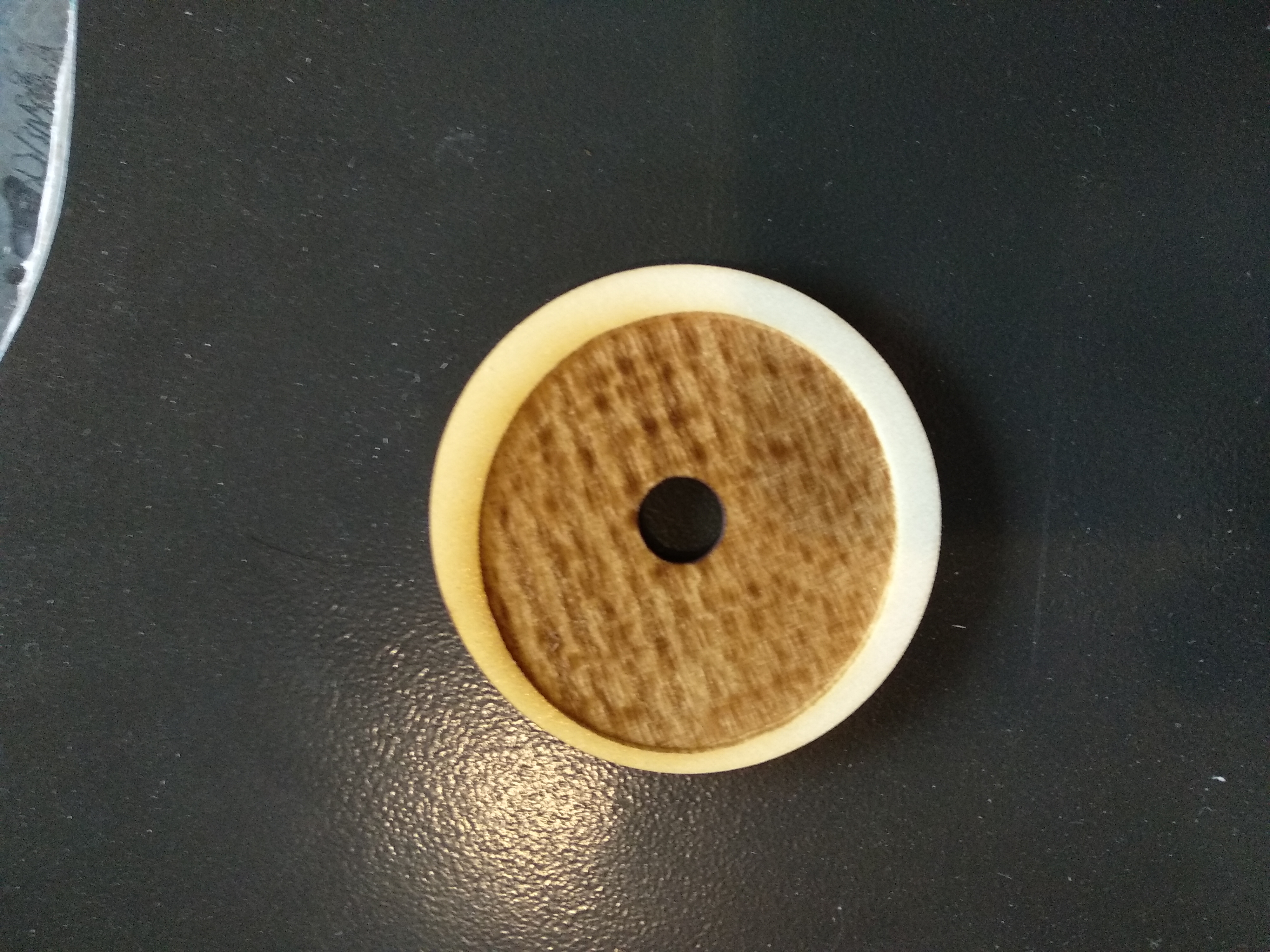

Přikládám pokus třech kružnic v jednom programu, k objasnění mého problému, kde jsou následovně:
První kružnice průměr 10 mm na střed (řez), vše naprostém pořádku.
Druhá kružnice o průměru 50 mm na střed (gravírování), absolutně mimo středovou osu a ani to není kružnice.
Třetí kružnice o průměru 80 mm na střed (řez), opět všechno v pořádku.
Použitá rychlost pro gravírovaní byla 300 mm/s a 100 mm/s (výsledek vždy absolutně stejný)
prcek
Příspěvky: 692
3. 8. 2020, 8:24
Prd tomu rozumim, ale je to u stejneho obrazku, nebo u vsech obrazku ujete stejne - na stejnou stranu o stejnou absolutne/proporcionalne (treba 5 %) vzdalenost?
Muj prvni dojem z toho byl, ze se to snazi udelat imitaci perspektivy, nebo se to snazi gravirovat a korigovat sikmy povrch.

Udělej si kolečko v corelu, nejlépe 1bit BMP a zkus to

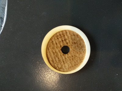

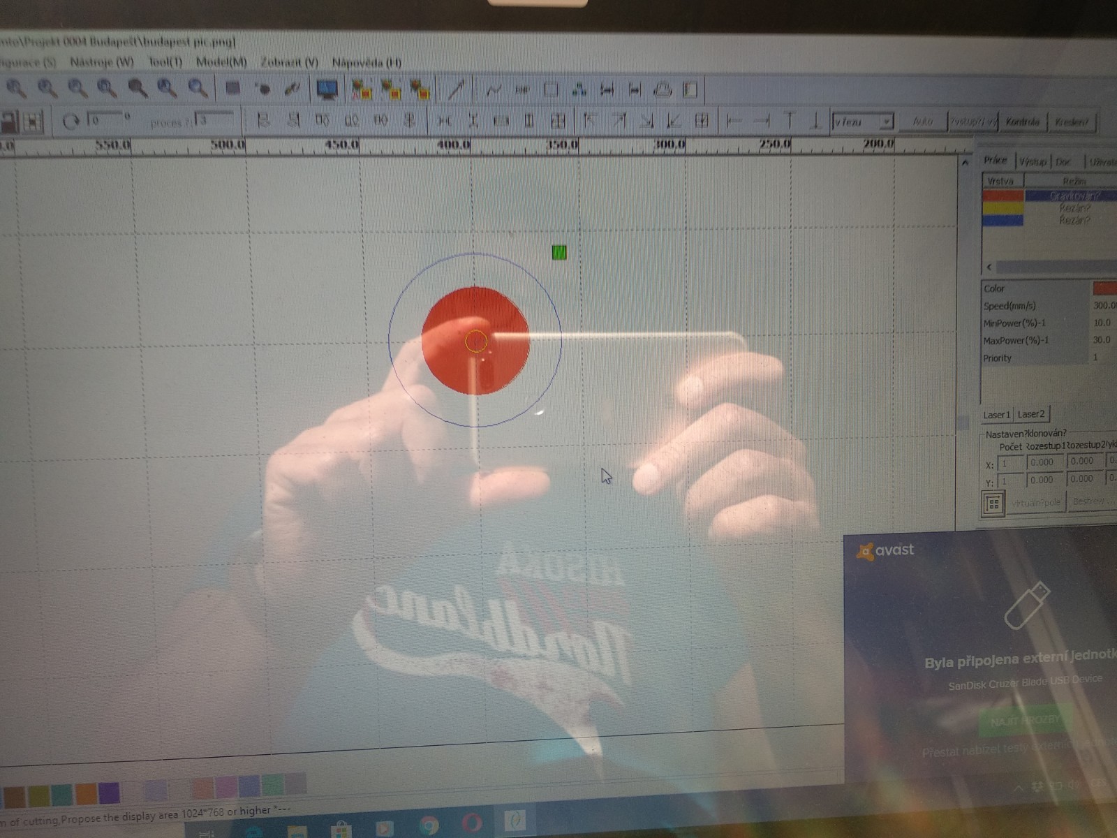

4. 8. 2020, 6:26

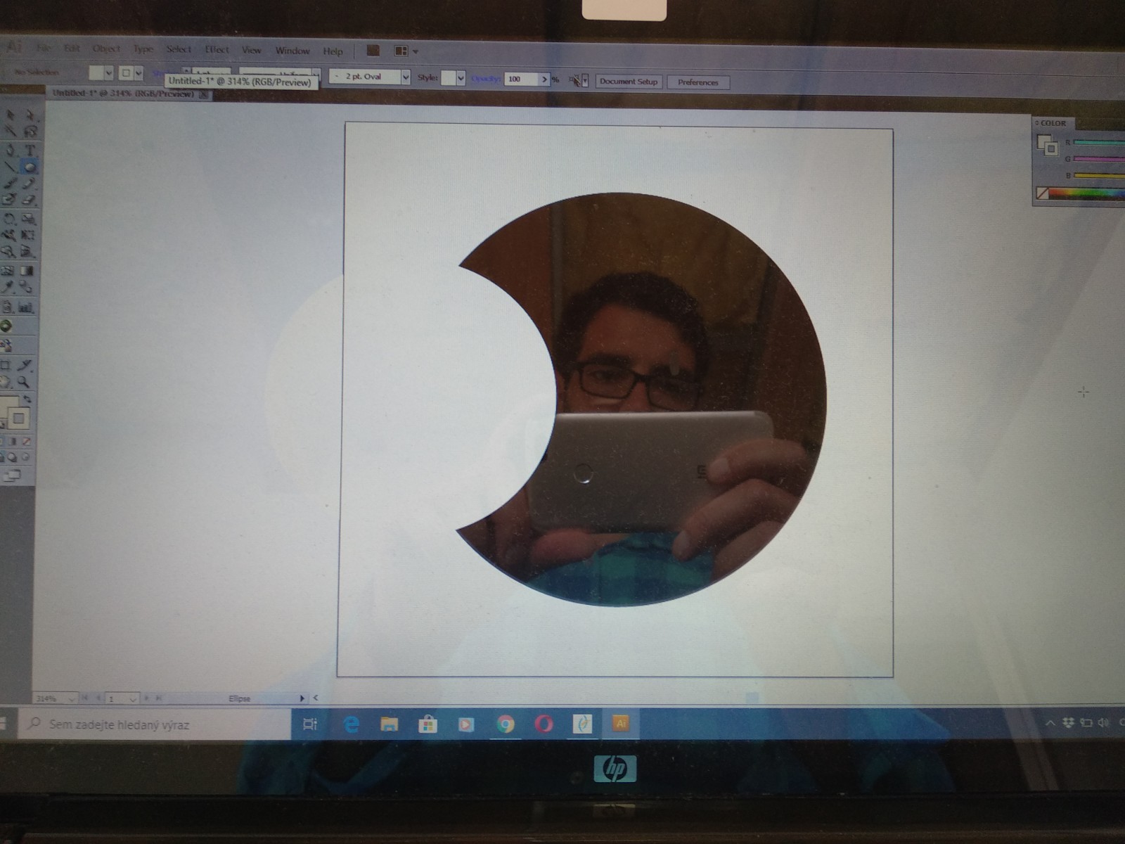

Pokus přes Illustrator:
čtverec ve čtverci je OK
kružnice opět jsou mimo.
rawen
Příspěvky: 1586
Bydliště: Prostějov
4. 8. 2020, 10:02

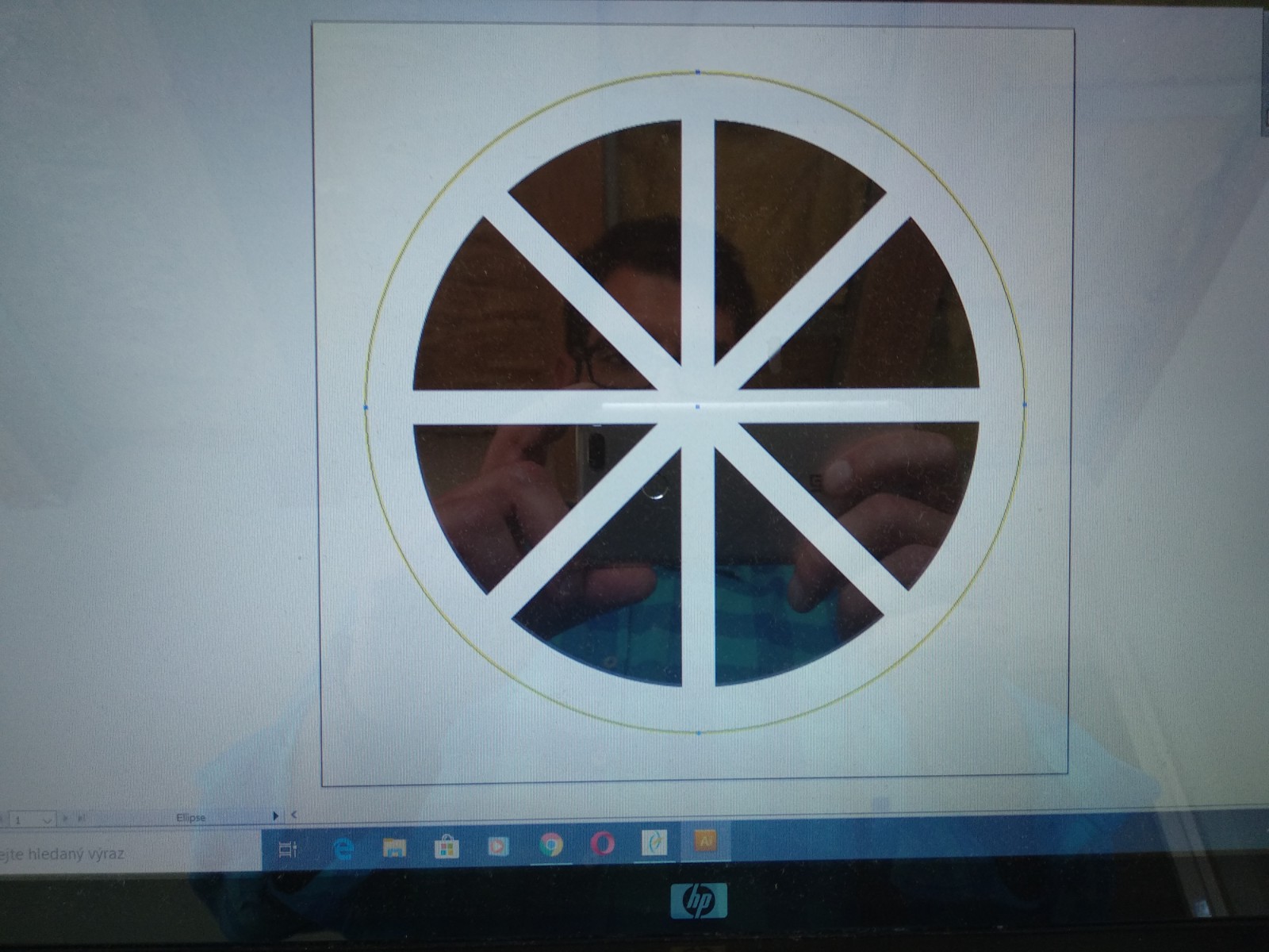

Zkus na té špatné gravírované kružnici udělat střed nové malinkaté kružnice, a tou jí přerušit- vykousnout dovnitř nebo ven. Je potřeba odmazat její kousek.
Jde o to, aby nebyla vedena rovnicí kružnice, ale jako obecný útvar.
Pak to zkus vygravírovat znovu. Zjistíme, zda to má co dělat s kruhovým tvarem...
BTW: Zkoušel jsi to samé se čtvercem nebo jiným měřitelným útvarem?

Příspěvky: 5
Registrován: 1. 8. 2020, 9:17
5. 8. 2020, 3:58

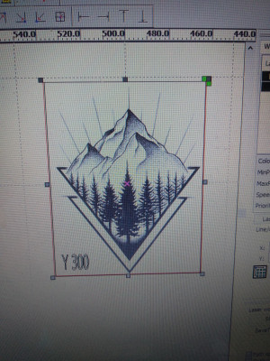

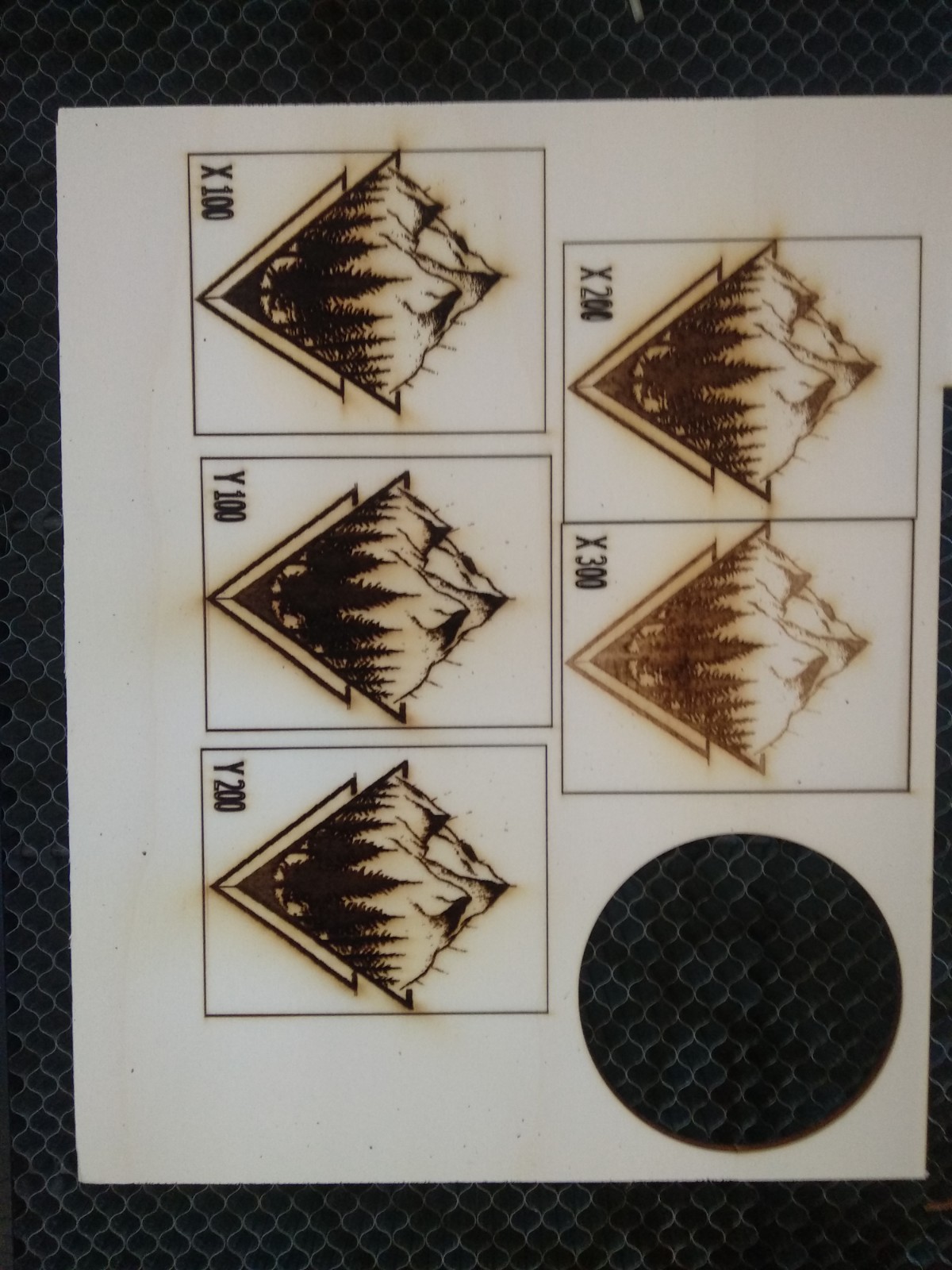

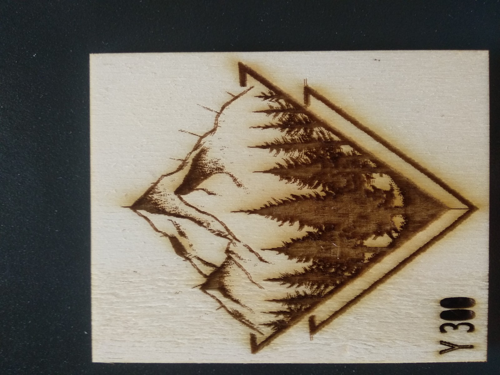

Další pokus a opět to stejné.
Čtverec jsem zkoušel a ten je v pořádku.
Příspěvky: 23390
5. 8. 2020, 4:05
Co ta nova verze?
Tohle fakt vypada na to co jsem psal v 10ti bodech z 10ti
