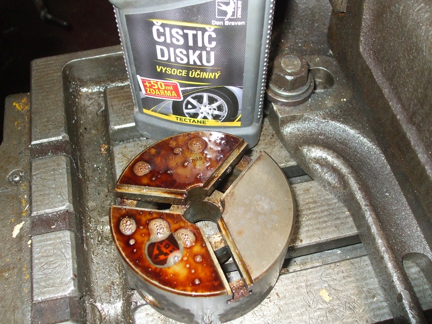

Chcem sa opytat co používate na čistenie sustruhov? Potreboval by som zistiť čo by dobre rozpustilo starú zaschnutú ľanovú fermež ktorú používali na rezanie zavitov.

pouzivali repkovy olej s najlepsie to rozpusta emulzia.

Při čištění staré mastnoty mi hodně pomohl čistič motorů. Složení je prosté. Díly jsem pak omyl vodou, osušil horkým vzduchem a namazal.

Áno repkový olej sa dá dobre umyť len tá fermež to je za trest. Neviem prečo u nás používali práve ju

Mne sa osvečil kager

Úplne super je tento čistič diskov, stojí pár korún.

Ja som to tvoje video videl miki ale čo si to tam nastriekal za ekrazit? 😀

To je ten na sporaky?

well done odmasťovač za studena, v coop jednota za 2,5 €

Také jsem trochu čistil soustruh od fermeže. Používal jej okresní vodohospodářský podnik a instalatéři měli fermež rádi a měli jí dost. Po pár desítkách let působil snad leda aceton, s tím že to trochu odnese i vlastní nátěr stroje. Čističů jsem zkoušel jenom pár, ale v nejlepším sežrali nakydanou vrstvu, ale hrubá mapa na laku zůstala.
