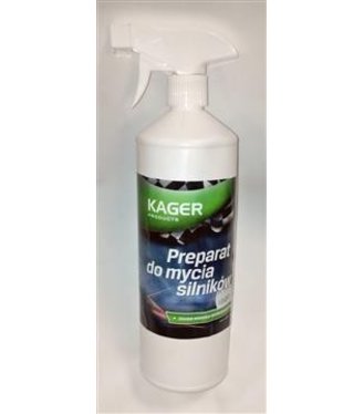

od majo477
Mne sa osvečil kager

od Mr. MR
https://www.alfachem.cz/files/products_ ... tudena.pdf
https://www.farby.sk/mediadir/kager-%C4 ... motora.pdf
Furt jedno a to stejné dokola, hydroxid, hydroxid, hydroxid. A voda. Když budete chtít vědět složení nějaké s#@čky, napište její jméno a MSDS, jako Material Safety Datasheet. Taky jsem napřed koupil toho kojota, abych zjistil, co na špinu nejvíc platí....
