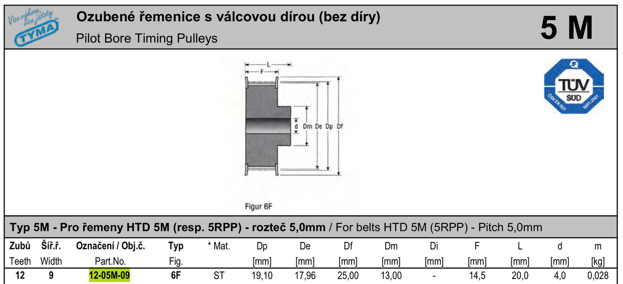

mám tuto ocelovou řemeničku:
chystám se v ní udělat otvor pro 8mm osičku krokového motoru, není tam moc místa na červíka a vlastně ji nepotřebuji sundavací, stačilo by mi ji na osičku nalisovat. Jak velký otvor mám udělat, příp. jestli je tam ještě něco jiného? Lisovat to budu asi ve svěráku. Moment motoru je kolem 1Nm, osička je čistý válec.

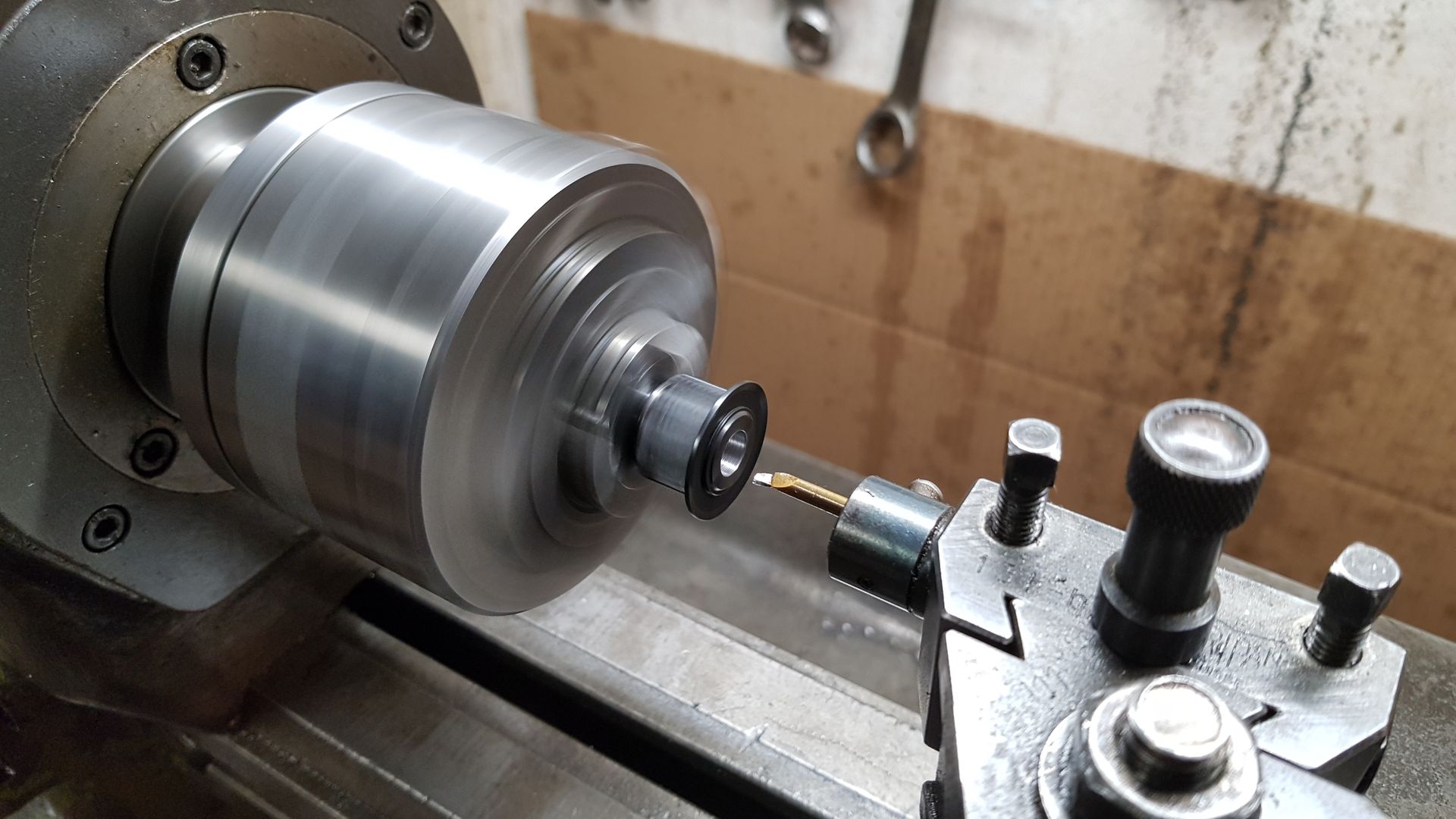

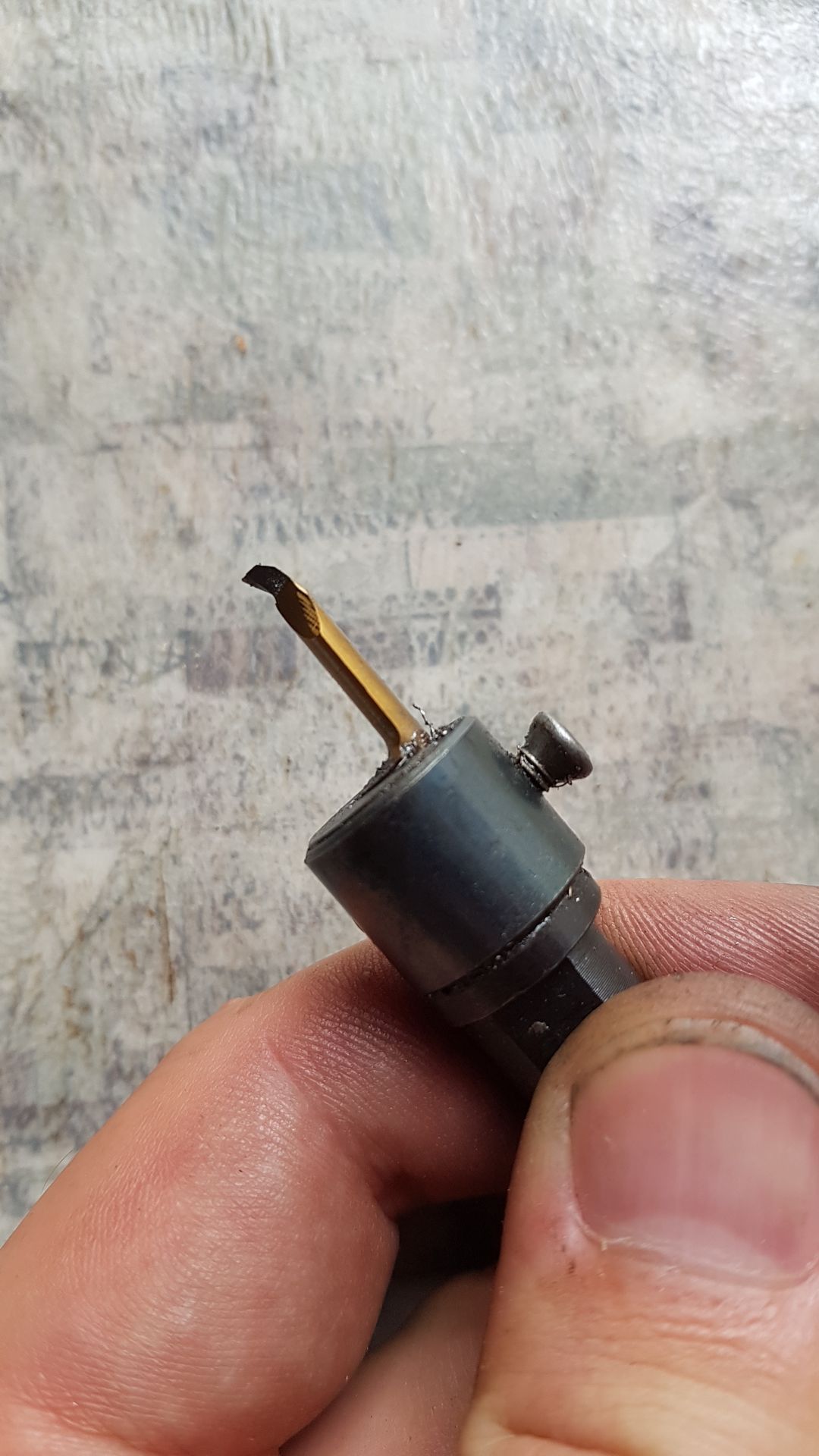

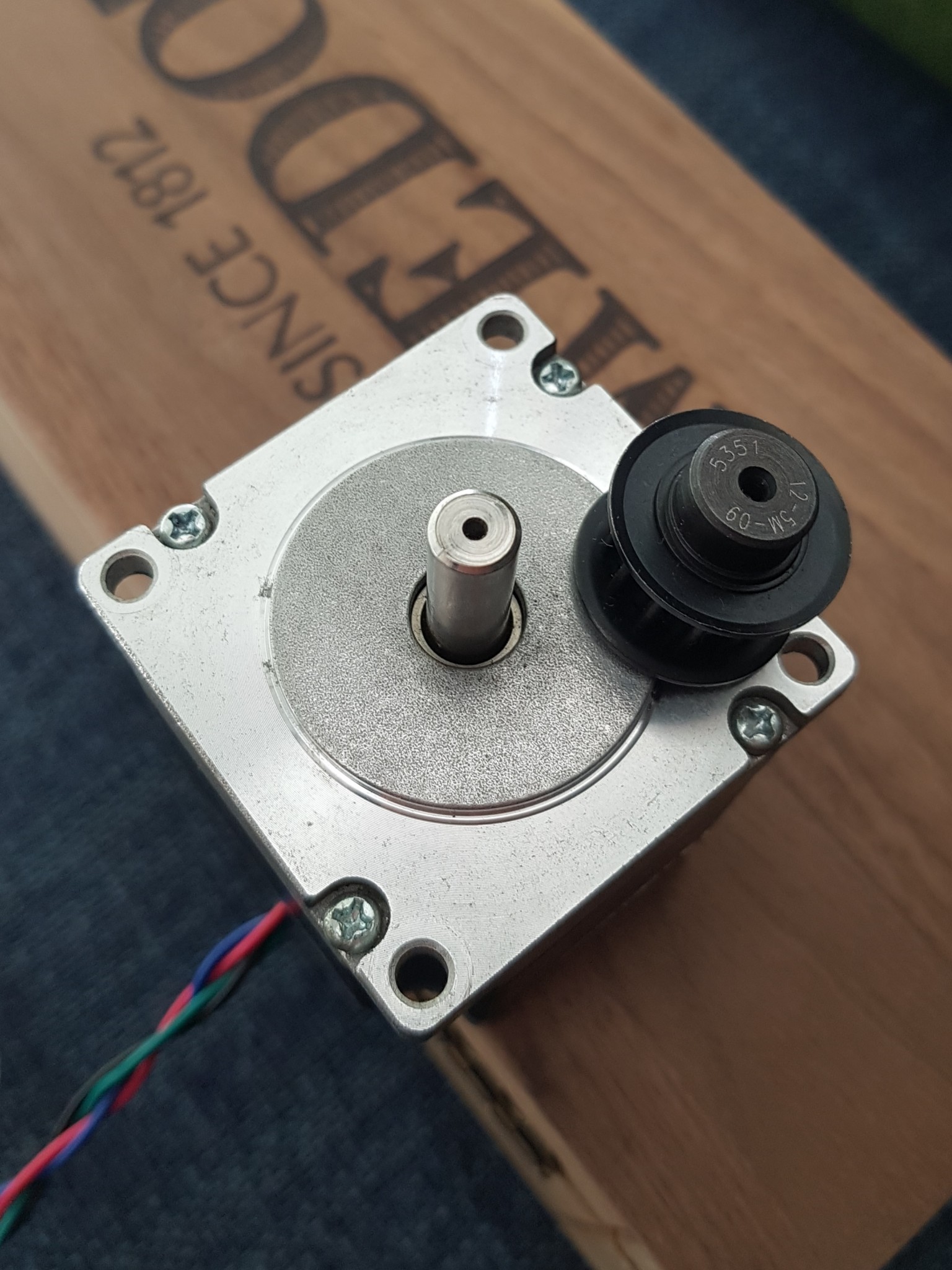

Ahoj, díky moc všem za zajímavé tipy (a testonemu navíc za návod, jak na práci s tabulkami)! Musím říct, že jsem se pustil do práce hned po přečtení tumlíkova postu, protože se mi ten postup líbil. Bohužel se opět projevila moje nevysoustruženost, ač jsem byl velmi pečlivý, díra je ve finále jak do stodoly (cca 8.15mm), kdybych to vzal obyč 8mm vrtákem, byl bych na tom lépe :( Buď jsem blbě měřil, nebo jsem neohlídal vůli v příčném posuvu nebo něco jiného. Vrtalo mi to hlavou celou noc a nakonec se kloním k následující teorii: dělal jsem to (po vyvrtání 7mm vrtákem) nožíkem s hodně ostrou špičkou a možná jsem jel při přibližovacích řezech tak rychle, že mi tam vznikala šroubovice (a já šuplerou měřil její vnitřek, nikoliv dráhu špičky nože). Poslední průchod jsem jel kvůli hladkému povrchu pomalu a tak jsem ubral mnohem víc, než jsem čekal.
Mám objednaný řemínek, tak přiobjednám i novou řemeničku a udělám druhý pokus.

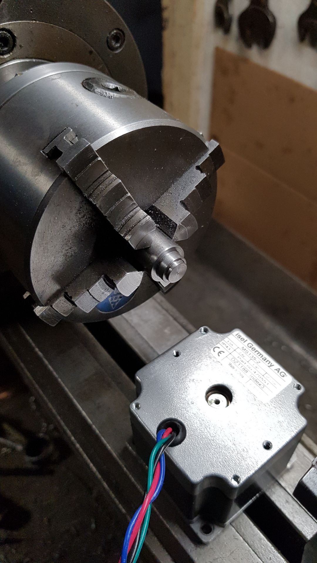

Milan199 píše: 29. 8. 2020, 3:09 Ahoj, to lisování se mi moc nezdá. Pokud z motoru nekouká vzadu hřídel abys to opřel proti ní, zmršíš si ložiska nebo i štít motoru.
Na to jsem měl vymyšlený přípravek:

Keď sústružíš dieru, tak si to musíš naplánovať tak, že posledné 2 rezy budú pri rovnakej hĺbke rezu aj posuve. Je to kvôli tomu, že nôž do diery sa vždy prehýba. Takže keď zmeníš rezné podmienky pri poslednom reze, tak sa nôž ohne menej, zoberie viac a obrobok letí do koša :lol: aspoň si si overil teóriu v praxi, druhýkrát si na to dáš pozor. Druhá chyba je meranie takejto diery šublerou, to je tak +-0,05mm

Pro takové drobnosti je dobrá sada přesných vrtáků po desetině. Jinak u menších nebo méně přesných soustruhů je dobré opakovat poslední operace bez sahání na příčný suport. Nůž většinou provede ještě nepatrný úběr a až teprve měřit. Jinak se dostaneš do mínusu a je to v .....Pokud by nebyla možnost koupě nové řemenice, tak zase pouzdro...atd.
