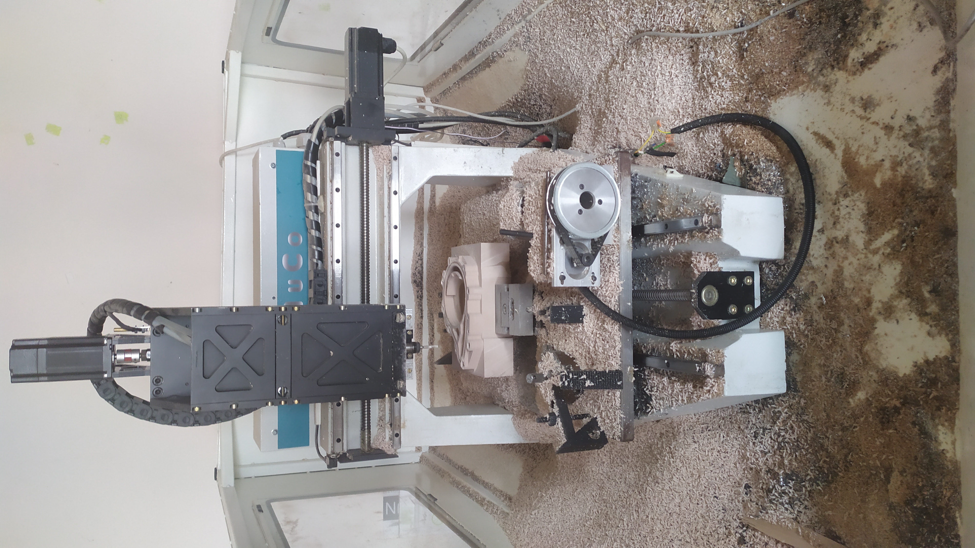

Prodám 4-osou CNC frézku
polymerbetonová konstrukce, tedy velmi tuhá, určená na obrábění hliníku.
-propojení k notebooku, či PC přes ethernetový kabel, běží na win 10.
-pc je součástí
-řízení pod Mach3
-vodou chlazené vřeteno
-100-24 000 ot/min (vč. frekvenčního měniče)
-upínač ER11 (1-7mm)
-sada kleštin
-profi strojní svěrák v ceně
-rychloposuv až 9m/min
-kuličkové šrouby
-lineární vedení
-rozjezdy stroje X400, Y600, Z230
-rastrový ocelový stůl se závity M8
-4 osa součástí
-nástrojová sonda
-ruční ovladač
-je zapojen, možnost prohlédnout a vyzkoušet
-včetně krytování
cena: 148 000,- [/attachment]

jaké motory a drivery a lineáry tam jsou? čína nebo něco lepšího? i když to by bylo za víc než prodáváte
Mart_68
- Trol
- Příspěvky: 1625
- Registrován: 15. 2. 2015, 4:36
tak za ty peníze je to luxus oproti těm variantám z jeklů co se tu vyskytují. Kdybych nestavěl tu svoji, což už se mi nyní jeví jako drahý špás a hloupost, tak ji beru všemi deseti.
tomik.tk
- Příspěvky: 760
- Registrován: 15. 5. 2015, 9:37
take by me zajimali podrobnosti pohonu. tedy serva/krokace/znacka interpolatoru, sw, typ sroubu a linearu. ten odlitek mechaniky je tady v konfere uz diskutovanej a ne moc dobre (geometrie, provedeni). ta cena pak muze byt spravne, nebo klidne polovicni . samozrejme celkove rozmery, aby clovek vedel kam se to vejde a jestli to po nejaky rozumny rozborce protlaci futrama xx a vaha by byly potreba
diky predem za info.
tomik.
tomik.
v.antel
- Příspěvky: 46
- Registrován: 13. 11. 2010, 7:20
- Bydliště: Prostějov

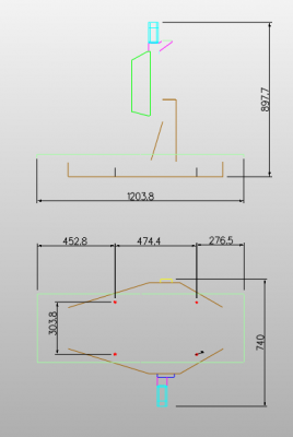

-co se týče krokáčů, tak jsou to Endstufe HP 5042 4,2A 50V
-HW interpolátor SmoothStepper - ETHERNET HW interpolátor 4 MHz pro MACH3/4
-celková váha stroje je cca 180- 200kg (bez krytování)
-výrobce šroubů a lineáru nevím.

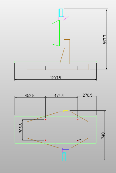

-rozměry stroje jsem dal do přílohy, jakýmakoliv 80 futrama to projde.

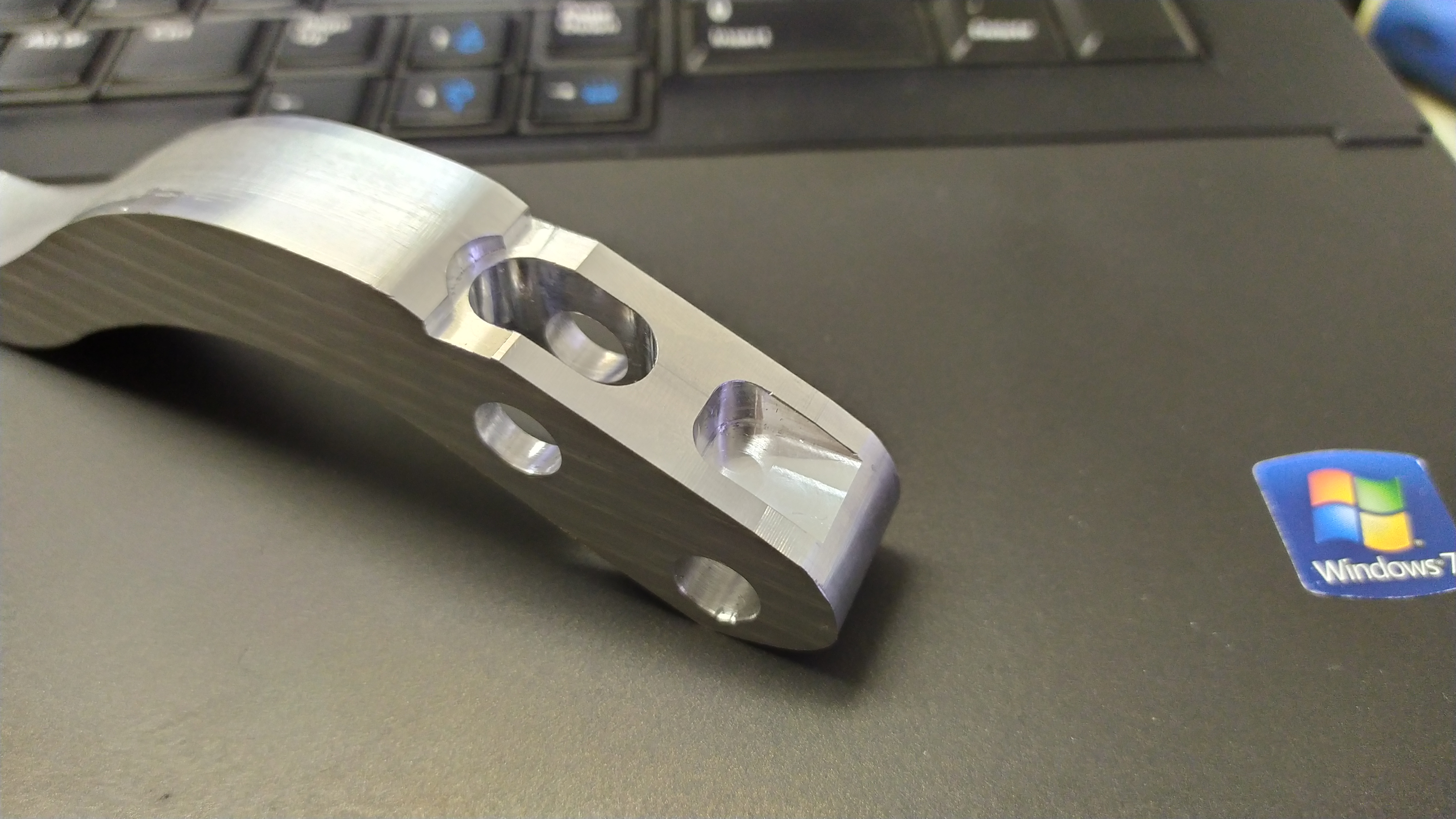

S přesností jsem neměl žádné problémy, míry drží perfektně
