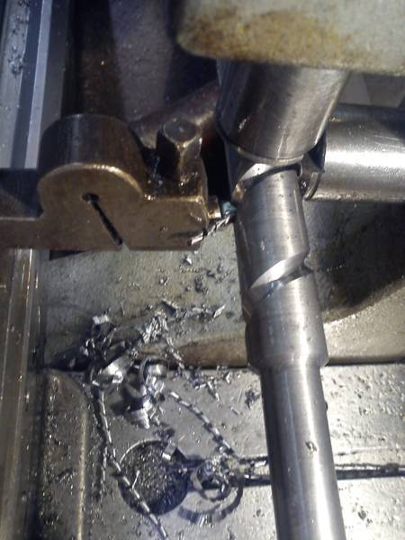

Zdravim používáte někdo tento typ nože nebo znáte jeho vlastnosti pri řezu
Příspěvky: 3907
Příspěvek 6. 9. 2020, 11:31
Je to odpružený nôž (nemusí byť silou mocou len na závity). Určitá výhoda je v miernom odpružení noža, takže má menšiu tendenciu zakusovať sa do materiálu, najmä pri menej tuhých strojoch. Dakde sa to tu na fóre preberalo pomerne obsiahlo.
