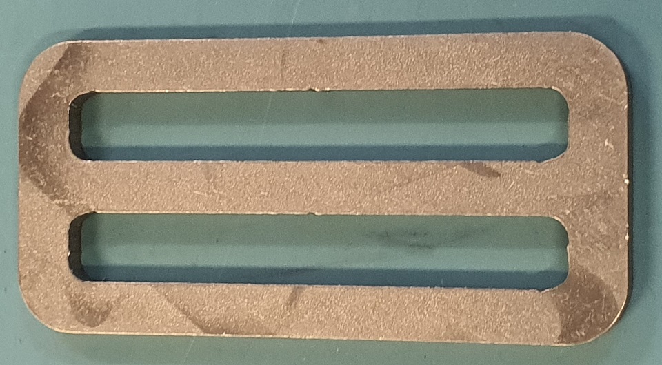

Nevěděl byste někdo, co udělat s titanovým dílem (Grade 2) který má po omílání sice krásně vyhlazený povrch, ale ztratil "titanový" vzhled a vypadá teď jako obyčejný EN-AW 2017A? Chtěl bych to nějak mořit nebo co, jako to asi dělají ostatní výrobci titanových výrobků. Doteď nebyl problém, plechy vypadají z výroby dostatečně titanově, ale omílání to pokazí.

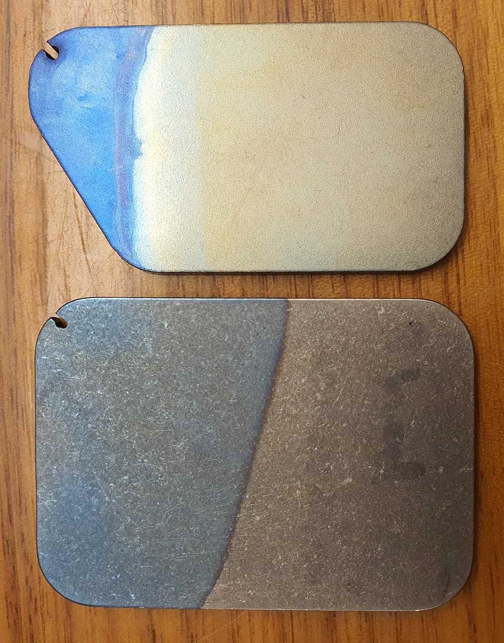

Dík za radu, funguje to nádherně. Neměl jsem kyselinu sírovou, tak jsem si vzpomněl na Babicu s jeho "když nemáte H2SO4, dejte tam hydrogensíran sodný". A ten jsem měl (bazénová chemie), jako elektrolyt posloužil krásně. Čekal jsem, že ta anodizace bude nějakou dobu trvat, ale ono to jen zašumělo a za tři vteřiny hotovo. Vzorky barvené při 20 a 30 voltech.
