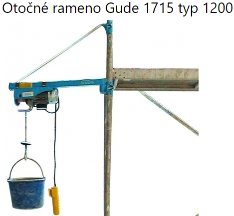

Chci do cihlové zdi vyvrtat dvě díry a do nich usadit dvě trubky o průměru 50 mm do cementové malty. Na ně pak lešenářskými spojkami připojím tu svislou. Jde mi o to, jak hluboko je potřeba zasadit ty kotvící trubky - máte s tím někdo zkušenost? Podle zadání to rameno smí nést max 600 kg. Dík za radu i názory. :)

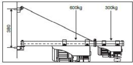

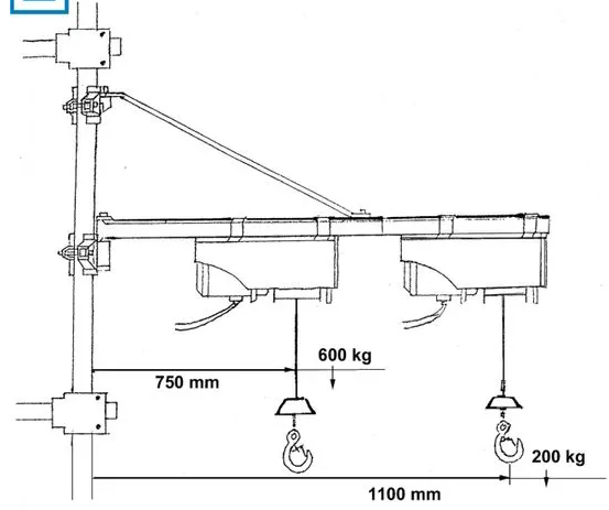

to je jednoduchá mechanika.
pomer ramien je tam cca 3 (1100/390)
tak ten horný držiak musíš ukotviť tak, aby ho cca 1800kg nevytiahlo. Pred kotvením by som ešte premyslel, či to tá stena vôbec udrží.
EDIT: 750/390 pri 600kg, tj sila na vytiahnutie je "len" cca 1200kg
ak by som to robil ja, tak na závitové tyče cez stenu, na druhú stranu pridať ešte niečo na roznesenie síl na väčšiu plochu. možno by stačil aj obyčajný hranol, alebo účko z pod stola.
určite je napr. dôležité, či je tá stena navrchu spevnená vencom, prípadne dekou nasl. podlažia.

to r4cv: uvažoval jsem nad to "jednoduchou mechanikou" - nerozloží se ty síly ještě jinak? Skutečné body ukotvení nejsou v těch místech, kde je přidělaný ten "forichtung", takže když udělám tu nosnou trubku třeba metrovou a dolní kloub bude u jejího spodku, tak horní kloub bude tahat za trubku sotva v polovině.

Ano ta svislá trubka nebo jak jsem psal obecně stojina rozloží to namáhání, a pokud jí správně nadimenzuješ a připevníš tak bude ze zdí tvořit pevnou oporu Tvého ramene.

Přiznám se, že jsem z toho teď dost nesvůj, výrobce předpokládá, že to zedníci přidělají na lešení, jak je to na obrázku a nebudou se s tím moc "prdět". Já si říkal, dám to do zdi, to bude pohoda :?
Teď dumám, jestli si to vůbec koupím - naviják můžu dát i jinak, jen se mi tenhle způsob zdál šikovný.
