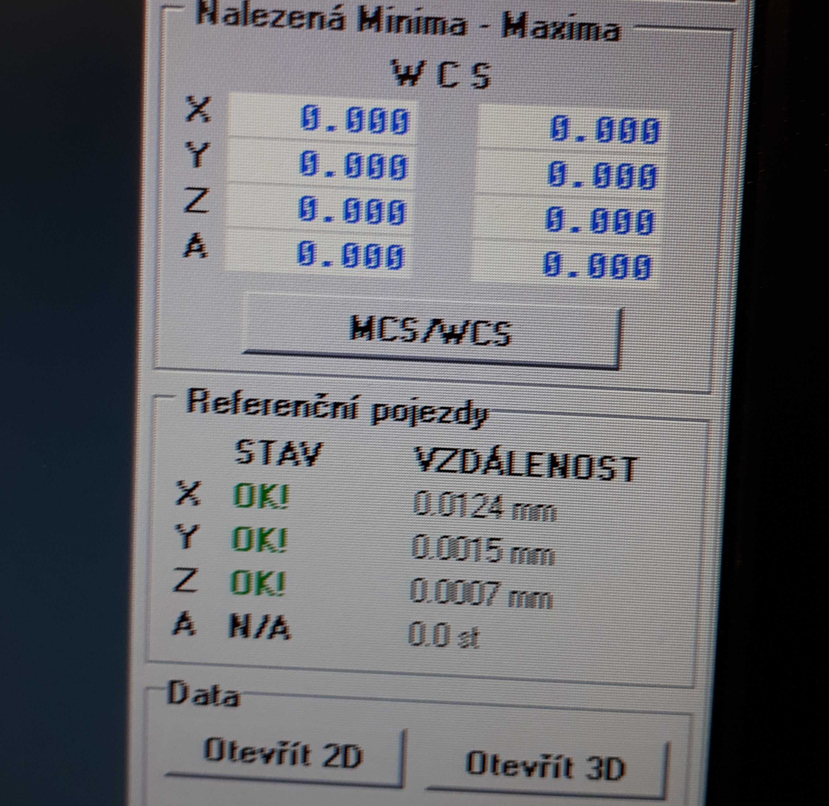

predelavam hobby cnc frezku a mam problem s umistenim referencniho indukcniho snimace. doted tam i na mem druhem strojku mam z cnc_shopu d12mm IPS-12NOC4B, pripojene do interpolatoru gravos GVE64. vse funguje k moji spokojenosti. ted ale nemam prostor pro takhle "obrovskej",dlouhej snimac. mam odhadem tak 50mm, takze treba valcove, ale i s kabelem do 90° nebo konektorem, ale jen tech 50mm. koukal jsem do nabidky TME, kde bezne nakupuju, ale je tech snimacu mraky.
https://www.tme.eu/cz/katalog/indukcni-snimace_112560/
mate nekdo nejaky overeny typ co by se mi tam vesel a mel podobne hobby vlastnosti s cenou treba do +-500,- bez dph ? k cidlu ted najizdim z boku M4 zavitovkou a opakovatelnost ok.
koukal jsem na ty "kostkaty" , ale nemam s nima zkusennosti .

ja treba u tech z cnc_shopu(vyfasoval jsem se strojkem) kontroluju po prvnim referovani ve studeny dilne, i kolem 0°C a pak prubezne v prubehu prace, po zatopeni v dilne, jak me to zrovna napadne :) nikdy zadna vyznamna odchylka. proto se mi na hobby s tema parametrama/vysledkama zdaji ok. distanc maji psanou 1-3,6mm.

On to ale poptává na reference a tam už setina sem - setina tam tolik neplatí. Jediné snímače, které obstály jsou dvouvodičové Turck v proudové smyčce a to je spíše 2k / kus.
Jinak co jsem měřil tak byla přesnost 0,02 až 0,05 - tedy na reference skoro bída. Proto jsem se ptal, zda s tím někdo laboroval.

pisu hobby. tohle je konkretne tron+ , osazenej hiwin sroub i vozejky, koupeno hiwin.cz, ne china . tech 0,02-5 je tedy naprosto ok :) lepsimu se samo nebranim. pokud mi ten omron za 1200 ukaze vyrazne lepsi cislo, tak si ho snad i koupim, ale vzhledem k dalsim parametrum strojku je to mimo :) udelal jsem mereni po 5min od zapnuti strojku.

Promiň já ten stroj / systém neznám. Ty čísla "vzdálenost" znamenají co ? Porovnání s odměřováním to asi nebude.
Tedy rozdíl dvojího nájezdu na snímače ?? 0,0007 ??? To by musel být inkrement na krokáčích nejhůře ve statisícinách milimetru.
Kdysi jsem měřil přesnost najetí na snímače porovnávanou s fyzickou polohou. Konkrétně jsem to měl upnuté proti mikrometrické hlavici // mitutoyo // a výsledky byly dost bídné. Pokoušel jsem se postavit měřák pro kontrolu obrobku v toleranci +- 0,05, který by vyhodnotil OK/NOK. Skončilo to debaklem - ty snímače to prostě nedaly. Proto jsem se ptal, zda to někdo měřil.
