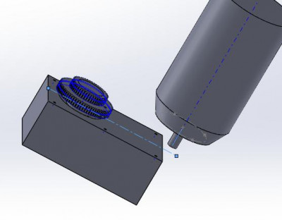

jak ukecám SW 2013 aby v sestavě se osa plochy obdélníku a osa rotačního tělesa vždy protínaly = jinak řešeno, aby pro rotační těleso byl dovolen pohyb jen v ose bloku ale dovolilo to změnit výšku/vzdálenost
(definovat bod na rotačním tělese a ten spojit s osou nedovolí změnit výšku od plochy)
Nějak na to nemohu přijít - nebo jak to obejít ?
díky

Na rotačním tělese použij jednu z rovin a tu spoj s tou osou na bloku

no to je ono, díky ...
(taky mne to mohlo napadnout :-) )
