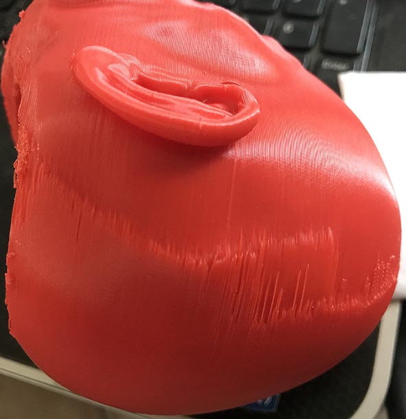

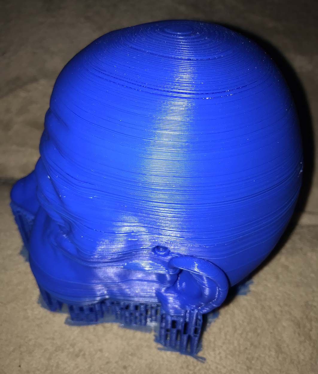

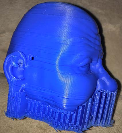

Prosím o radu co mám špatně. Používám prusa-slicer, a struny též prusa. Tiskárna Prusa Mk3.
Hlava 02.jpg (44.93 KiB) Zobrazeno 3238 x
Vypadá to 95% je paráda a sem tam jako by se tiskárna netrefila a uskočí.
Jakým parametrem mám hýbat a zkoušet nápravu.

není vůle v nějaké ose? kdyby to bylo nepravidelně byl by to vlhkej filament ale tohle vypadá na vůli

me prijde ze to spis nez osa bude nejake nerovnomerne podavani filamentu, ze si to mozna ublinkne

nepravidelné podávání filamentu by mohlo být vidět na první vrstvě
a na osy bych zkusil tisk vzorové kostičky - podle mne je tam někde vakl - neutažená osička, volný řemínek, zadrhávající posuv ...

Za reakce a rady díky. Utáhl jsem všechny šrouby a tím odstranil chyby ve vertikále. Ovšem celkově špatný vzhled zůstal.

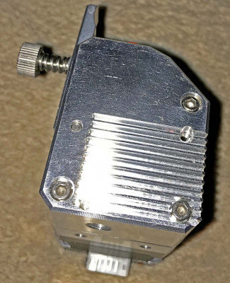

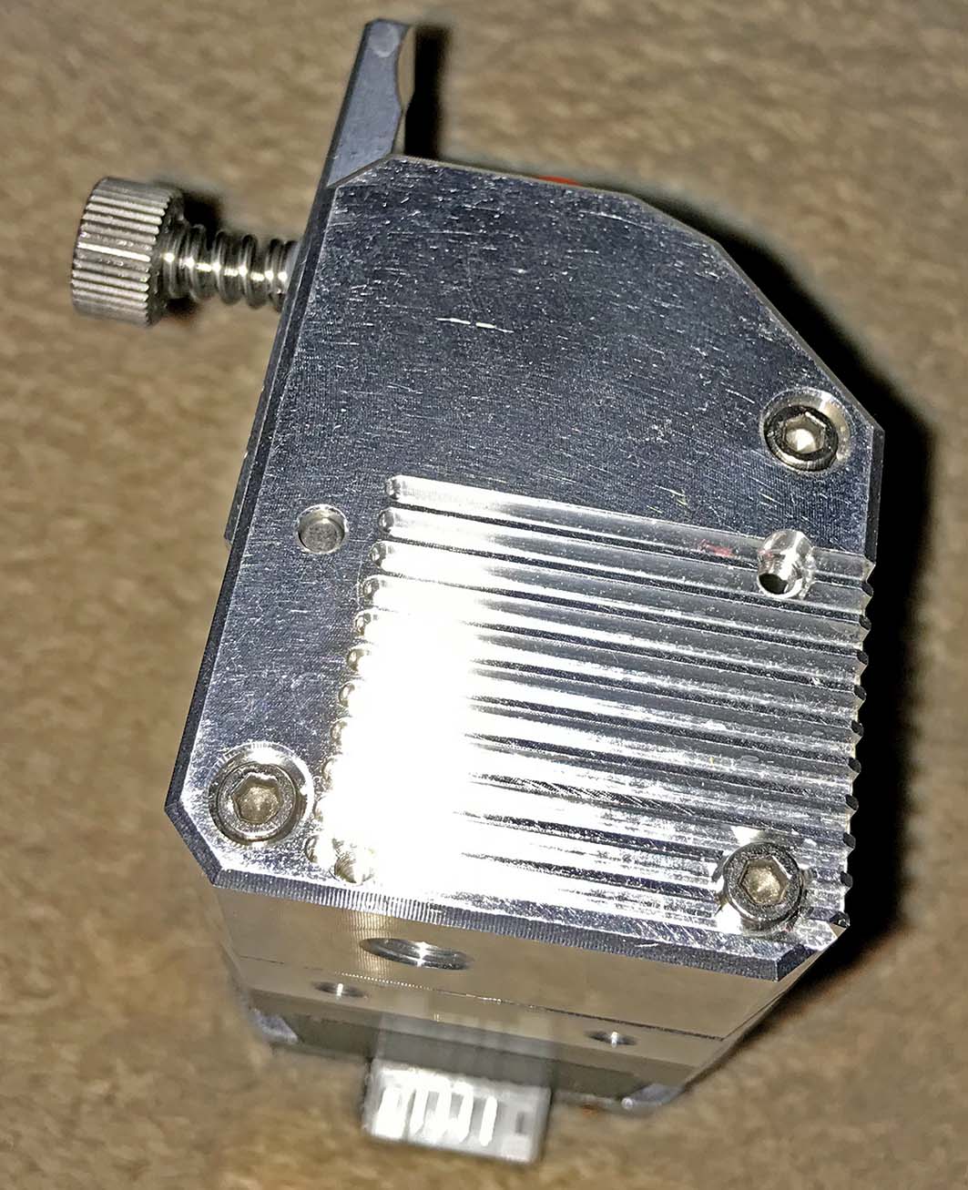

Usoudil jse, že by mohl být špatný podavač filamentu. Pořídil jsem si nový (viz foto) tuším, že podavač prusa má poměr k motor 1:1 kdežto nový má asi 1:10. Prosím kde tento poměr napravit? Půjde to ve sliceru nebo se musí přepsat *.hex? Ani jedno neumím.
edit: Asi jsem mohl napsat, že bych chtě nahradit původní podavač, za ten kovový, ostatní beze změny.
EDIT: Oprava ten extruder nemá převod 1:10 ale 1:3.

Konečně opraveno. Volné šroubky na řemeničce osy X. Nějak jsem to musel ze začátku přehlédnou, to byla jedna z rad, mechanika.
