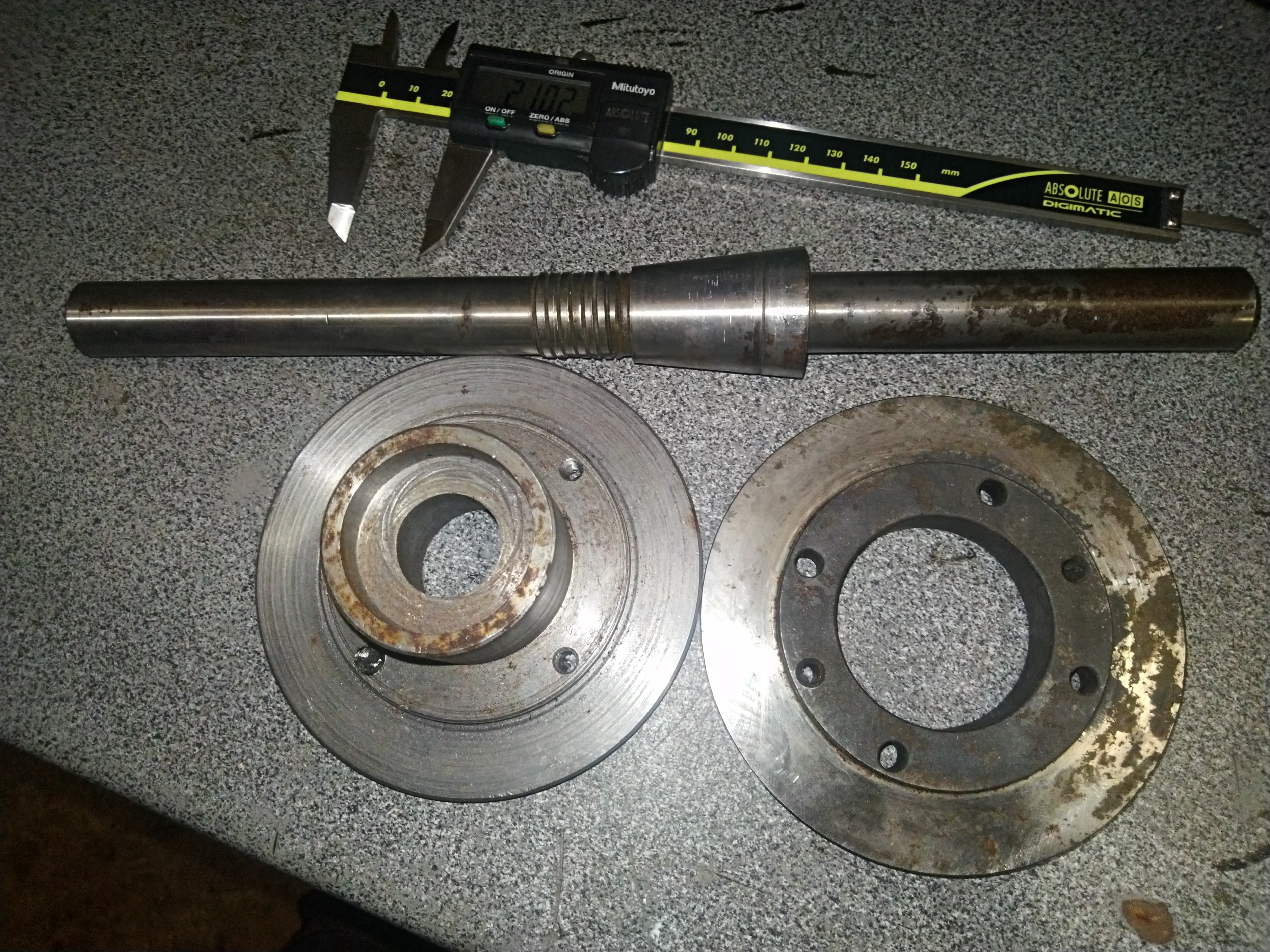

Objevil se celkem problém, Šel jsem na jisto za kolegou a našel jsem jen to, co je na foto. Všechny příruby k té brusce si vyráběl ale stylem že kužel soustružil a vyvažování řešil věšením matek na šrouby. Trn je sice asi origo, ale v takovém stavu že ho taky asi nepoužiju :oops: .
Kdyby se našla nějaká dobrá duše tak bych potřebovla změřit délku (ø příruby bph20 je podle návodu k brusce 120mm, délka polotovaru vypadá odhadem 70mm na jeden díl a 25mm na druhý, ale chci se ujistit) aď už můžu objednat polotovary. Taky by se hodily fotky vyvažovacího trnu a pár rozměrů abych se pro následující výrobu ujistil, že se podobá trnu na moji fotce.
Zkusím se ještě po těch přírubách poptat, jinak budu muset koupit něco z bazaru. Na ten kůžel si budu muset vyrobit kalibr.
