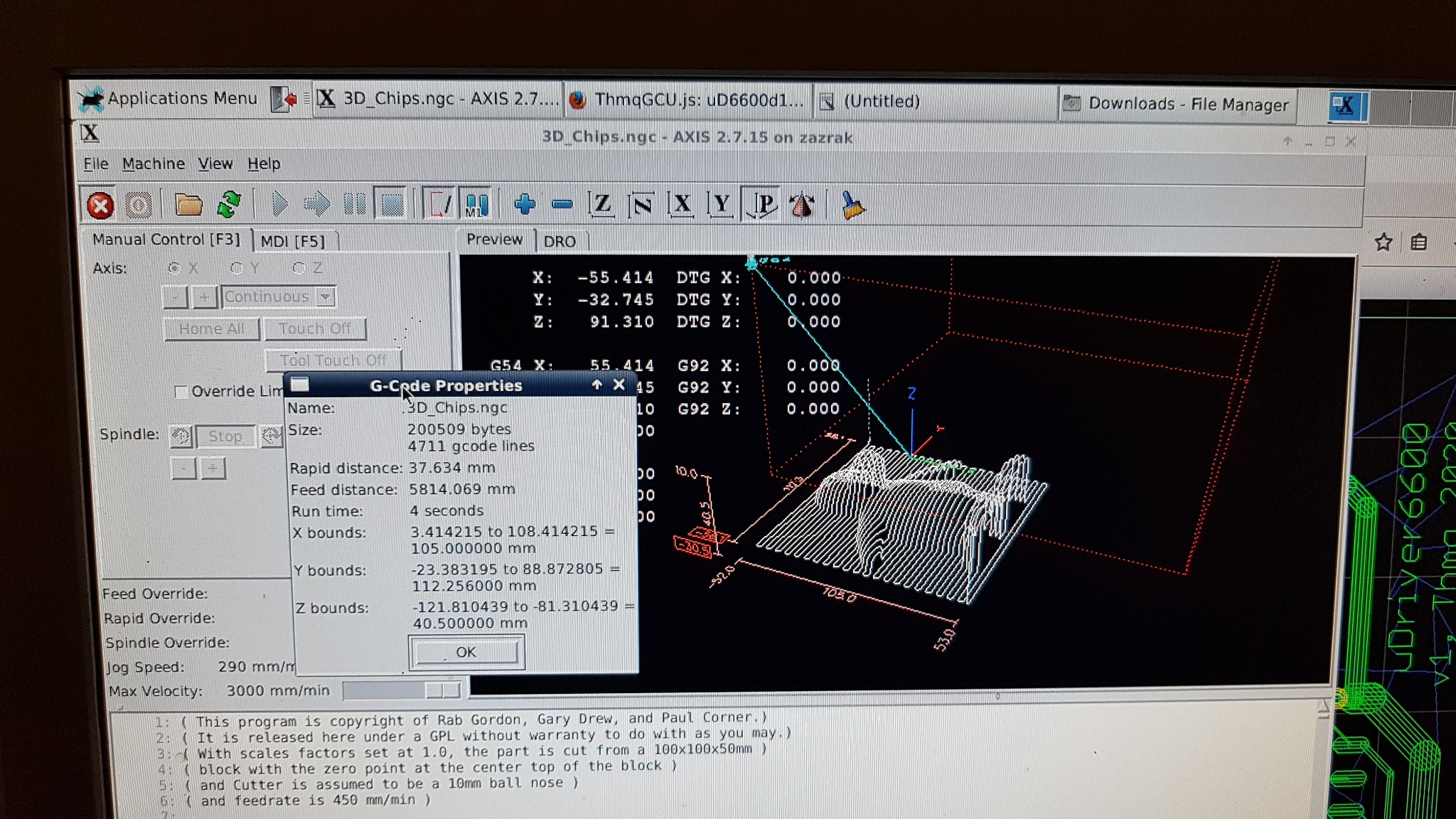

Docela mě udivuje, že třeba v LinuxCNC není nějaký nástroj pro přesný výpočet doby obrábění. Nebo teda aspoň já o něm nevím.
Systém má veškeré informace o parametrech stroje. Tak pokud je to stroj bez zpětně vazby do systému, tak je možné naprosto přesně odsimulovat čas obrábění.
když načteš program v linuxcnc a dáš vlastnosti tak ti napíše čas obrábění.. pokud to pojede na 100% tak to i sedí
Takže B je správně - nevím o tom.
Díky, tam jsem to nikdy nehledal. Vždy jsem spoléhal jen na info z CAMu, ale to je hodně nepřesné.
Tady to vypadá mnohem přesněji (zatím testováno jen na malých souborech).
Takže ještě jednou dík.
EDIT: Tak jsem to zkusil na velkém souboru (110 tis. řádků). Podle odhadu měl jet 22.8 minuty, v reálu to bylo skoro 35 minut.
Tak tady se mu odhad moc nepovedl.
Jezdilo to tedy hodně rychle a s velkými akceleracemi (jede to jen naprázdno, není to připojeno na reálnou frézku).
Tak to zítra zkusím pustit nějakou výrazně pomalejší rychlostí, jestli se jeho odhad zlepší. Pak to ale bude pokus na několik hodin.

LinuxCNC se asi o něco trochu sofistikovanějšího pokouší, ale funguje to všelijak. V GCU se o nic nepokouším a jednoduše sčítám délka/feed jednotlivých úseků (tj. akceleraci-brždění neřeším), přesto mi u některých programů LinuxCNC ukazuje kratší čas, což není fyzicky možné (leda bych měl já chybu v GCU, ale to také není možné
). A extrém je LinuxCNC example 3D_Chips.ngc, který mi LinuxCNC odhadl na 4 vteřiny
(GCU to vidí na 2 minuty, což je imho reálnější
T.
EDIT: Ha ha, ten 3D_Chips.ngc má feedrate mezi jedním až 4.5 milionu (#<fscale> = 10000.0)
Tak to to má nakonec ten LinuxCNC spočtené možná přesněji
EDIT2: Už vim. Pokud (v GCU) při výpočtu času pro daný segment aktuální feed překračuje hodnotu zadanou pro Rapid Feed, použiju zadaný Rapid Feed (čili to není bug, ale feature
T.
