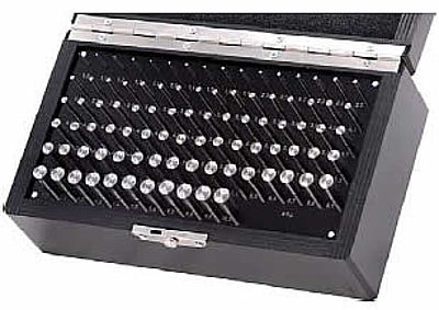

Dobrý den,
kdo v Praze mi proměří za lahev (morgan,tullamore,beam apod :) ) dva otvory? hledám někoho se sadou válečkových měrek 5-6 mm (sada po setinách) .chci si nechat vyrobit přesný čep a šuplera není ideální. děkuji.

Mame na to vybaveni... Napis a domluvime se

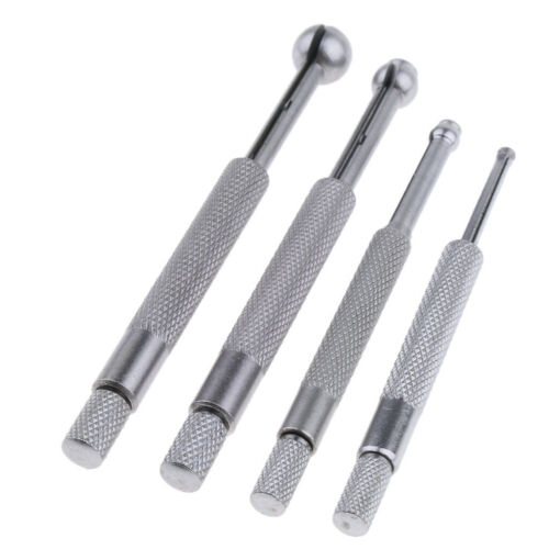

Na jakou přesnost se dostávám s tímto (ve spojení s mikrometrem)?
https://www.ebay.com/itm/303362377832
Dík, T.

Mně se tohle líbí hlavně kvůli tomu, že je možné si osahat trochu hlouběji zda díra je či není kónická, protože mám problém, nemaje jiná měřidla, jak sáhnout hlouběji než dosáhnou čelisti šuplery a zjistit jak se díra při vrtání podařila přesně vyvrtat.

Já se přiznám, že pokud chci něco dělat přesněji pak jedině s mikrometrem - podle mne Tomíku se dostaneš cca na +-0,01.
Jak říká pavlík lze tím změřit i kuželovitost díry, ale asi by to chtělo stupnici na šroubu - abys to mohl vytáhnout pokud se kužel rozšiřuje od směru vsuvu měrky.

Tak ideálne by bolo mať sadu kalibracných krúžkov potrebných rozmerov a otestovať si to, ale tie má v týchto rozmeroch doma asi málokto, takže ako dostupnejšie pre test v domácich podmienkach by som videl použiť pre meranie napríklad jednoradové guľkové ložiská, resp. ich vnútorné krúžky.

Thomeeque> s tema original japonskyma merkama pro male otvory zmeris prumer v pohode do stovky. Samorzejme nepostrehnes ovalitu, z principu.
Ale ty cinske levne repliky co jsem videl stoji za nic (nektere jsou i od oka sikmo riznute). S tema bych vubec nemeril.
edit>japonskyma myslim Mitutoyo 154-101, 154-102, ...
