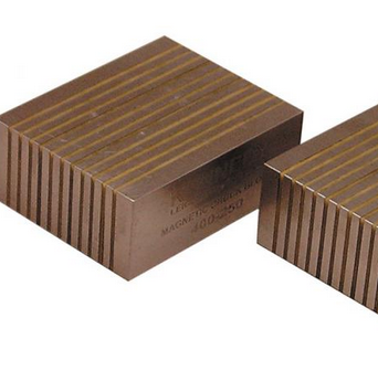

Jak na magnetce nabrousim neco jako sparovou merku nebo treba distancni podlozku na hridel.
Proste treba plechovy krouzek tloustka 0.45mm prumer 50 na 60mm
Nejak to jit musi, jak se to dela v praxi bezne?
Na magnetu to nedrzi a zalozit se to moc neda protoze ani ty prilozky nedrzi. Kdyz se toho dotknu bruskou hned se to chce vyboulit teplem od magnetu.

Opravdu nejrozumější je použít správný plech. Pokud není k dispozici a musíš to brousit, je třeba mít magnet s jemnými póly //2 mm a méně // Ten plácneš na ten hlavní magnet. Bacha při nákupu některé mají hliníkový spodek.
Když jsem třeba dělal kruhové podložky, vypálili mi na laseru tvar z nejbližšího silnějšího plechu. Odpad jsem si vyžádal a použil ho jako opěrku.
Na malé díly je možné "domršit" pólový nástavec :
a přímo do něho si opěrku / tvar zafrézovat.
Při broušení kotouč ostrý jako meč, je li to možné chladit, velkou rychlost stolu.
Hloubku třísky max 0,01 a do boku přitahovat spíše více // klidně 5 až 10 mm // aby kotouč bral plochou - ne rohem.

Já když jsem řešil vymezovací podložku do koníka soustruhu 0,36mm tak jsem si nechal vyseknout tvar z 0.6mm plechu a dobrusoval jsem to. Také to nedrželo tak jsem musel udělat přesně takovýto pólový nástavec. Skládal jsem 1mm mosaz a 3mm plech poté spojil mosaznou kulatinou a šlo na tom brousit nádherně. Ten polotovar když brousíš musíš často otáčet. Udělal js si plochu cca 20x20cm.

Potrebuješ na to špeciálne kotúče a veľa kvalitnej emulzie. Tenké veci čo na magnete nedržia sa robia rôzne, ja to skôr robím opačne, nabrúsim plech a potom dám vyrezať na laseri tvar. Pokiaľ robíš napr distančné krúžky do diferenciálu, tak jednoducho dáš krúžok na stôl, pozdĺžne dáš Radeco 20x20, obrúsiš zadnú časť, prednú časť, odopneš. Otočíš o 90°, pozdĺžne dáš Radeco, dobrúsiš zadnú časť, prednú časť, hotovo. Takto som už dal aj 0,2mm.
Z jedného veľkého kusu cca 120x220mm som najtenšie brúsil 0,45mm ale to normálne na magnete.
