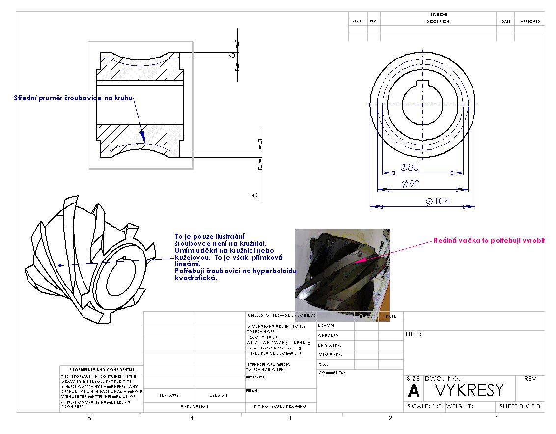

Potřebuji udělat 3D model vačkové dráhy na hyperboloidu. Jedná se o šroubovici kvadratickou.
Pro ilustraci přikládám výkres. Více po mailu nebo telefonu přes SZ.
Umim v SW šroubovici na válci i kuželu není problém. Zde se však jedná o křivku o stupeň vyššího řádu. Nevím jak zkonstruopvat zakladní křivku po který potáhnu odebrání. Teoreticky snad dokažu dodat několik prostorových bodů a tím proložit křivku která však musí být kvadatická. To však již nevím jak. Mám SW 2003
Díky, beru jakou koliv pomoc.
Model .sldpr je těleso kam potřebuji vložit tu křivku , proto nekótuji ten výkres rozměry.

Ak som spravne pochopil zadanie, tak by som to skusil prestat takto:
Vymodelovat tu srobovicu rovnu, ako je na protikuse
Potom ju skusit ohnut podla radiusu kolesa. Os treba spravit v spravnej vzdialenosti a pod spravnym uhlom
Ohnute teleso odpocitat od polotovari kolesa
Spravit rotacne pole s pozadovanym poctom zubov
