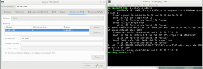

Možná banalita, ale já na tom zatím skončil tak prosím o nějaké nakopnutí.
Za žádnou cenu nejsem schopný donutit PC abych mu nastavil adresu z rozsahu MESA karty
Vše se tváři OK, jenže to nejede.
V PC je integrovaná karta odpálená, používám tedy externí.
Při připojení k routeru jede internet, ale proč tam jsou jakési jiné IP nevím.

protože jsi připojen k routeru od o2 a ma DHCP, výtvor nové připojení a něm pak ručně IP adresu, uloz a přes ikonu se přední na to vytvorene

Zkus do masky misto "8" zadat "255.0.0.0" edit: tohle neni potreba je to "chytre"
Ten levy a pravy screenshot jsou pri stejnem stavu?
To by vypadalo, ze pripojeni zleva neni povolene, nebo nahozene (zalozka general).
Moc klikator neznam, kdyztak prosim jeste o screenshot zalozky ethernet
Ty jakesi jine IP tam dodava neco, co ma pocit, ze by ses mohl chcit bavit s widlema, nebo jinymi stroji po IPv6, na lokalni siti.

Nechápu, na co se ptáš. Vždyť tam máš dialog k nastavení ip karty, tak si tohle 10.0... smaž a zadej tam jiný. Status zjistíš příkazem ifconfig ethx. Pokud to mesa kartu vidí jako etherrnetovskou kartu. Možná ti chybí nějakej ovladač.

MESA je na druhem konci ethernetoveho kabelu. Ma svoji IP adresu a je potreba nastavit kartu (IP pripojeni) v pocitaci tak, aby se "videli".

Mesa ma nejake staticke nastaveni a Cjuz valci s tim, jak nastavit Linux do stejneho rozsahu. Neco (asi NetworkManager) mu haze klacky pod nohy.

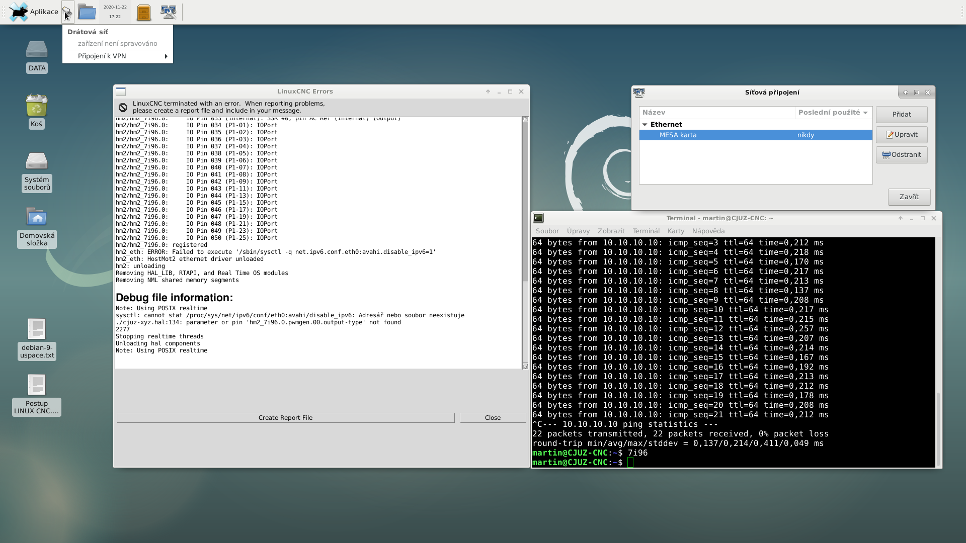

No už něco jede, ale nevím proč.
Měnil jsem nastavení té sítě a pak se to restartu chytlo :?
Jenže po rychlé konfiguraci mesy jsem si chtěl spustit SW abych to ověřil a zase jiný error.
sysctl: cannot stat /proc/sys/net/ipv6/conf/eth0:avahi/disable_ipv6: Adresář nebo soubor neexistuje
je to teda boj
Zase budu hledat, ale pokud někdo už to viděl budu vděčný

Imho je dulezitejsi ta druha chyba v HAL, nez to, ze a) neni podporovane ipv6 na eth0:avahi b) eth0:avahi vubec neexistuje
edit: Tak se zase opravim, zhuci to uz na tom eth0:avahi
muzes poslat vystup z
ip ad ls
ls proc/sys/net/ipv6/conf/
pipadne, pokud existuje
ls proc/sys/net/ipv6/conf/eth0:avahi/

prcek píše: 22. 11. 2020, 4:52 Imho je dulezitejsi ta druha chyba v HAL, nez to, ze a) neni podporovane ipv6 na eth0:avahi b) eth0:avahi vubec neexistuje
jenže ta druhá bude chybnou konfigurací, nasekal jsem to jen tak, to pak zkusím znovu.
ale s tou první vůbec nevím kde hledat

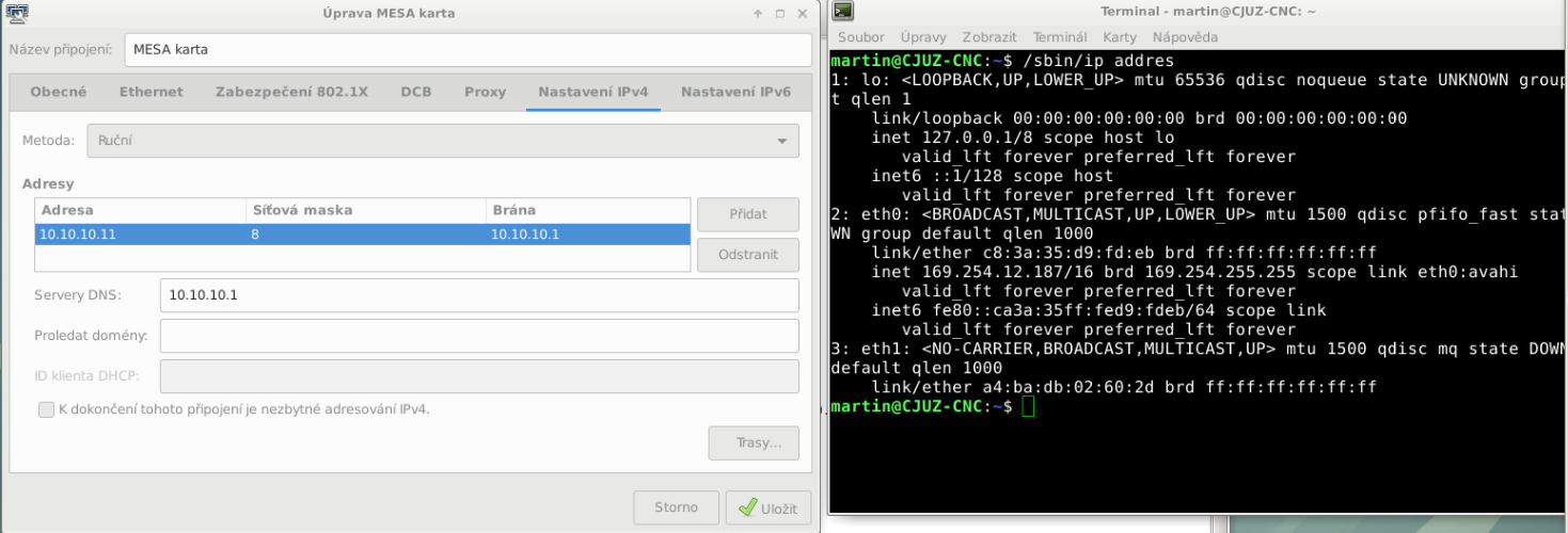

S připojením na kartu mi bylo pomáháno zde:
viewtopic.php?t=35079&start=15
Nepoužívám klikací aplikaci, ale lezu přímo do:
/etc/network/interfaces.d/setup
Kód: Vybrat vše
auto lo
iface lo inet loopback
auto eth1
allow-hotplug eth1
iface eth1 inet dhcp
auto eth0
iface eth0 inet static
   address  10.10.10.1
   netmask 255.255.255.0
# gateway neni potreba
Jo a restarty PC jsou potřeba, aby si se netočil v kruhu.
Co se týče, toho tvýho prvního obrázku, tak bych řekl, že Ti nesedí levá a pravá strana. Řekl bych, že přednost má
Kód: Vybrat vše
ip a
LinuxCNC - MESA 7i96

Podle tohodle https://askubuntu.com/questions/3159/de ... -list#3161
se zda, ze se neco rozbilo, protoze nejaka (up) sitovka nema IP adresu
mozna to
ip ad ls
ukaze ktera

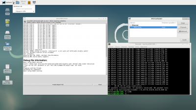

No tak jsem to ještě nevzdal spustil nějakou vzorovou konfiguraci a poladil HAl a světe div se jede to.
Akorát to že běží spojení PC > MESA ještě není výhra, ta konfigurace nebude jednoduchá.
Mohu poprosit někoho o funkční HAL nejlépe s kartou 7i96.

Bohužel nemám nikde svůj HAL zazálohovanej a stroj je u kámoše, ale docela dobře funguje ten Wizard, pokud v novějších verzích neudělali nějakej novej bug.
