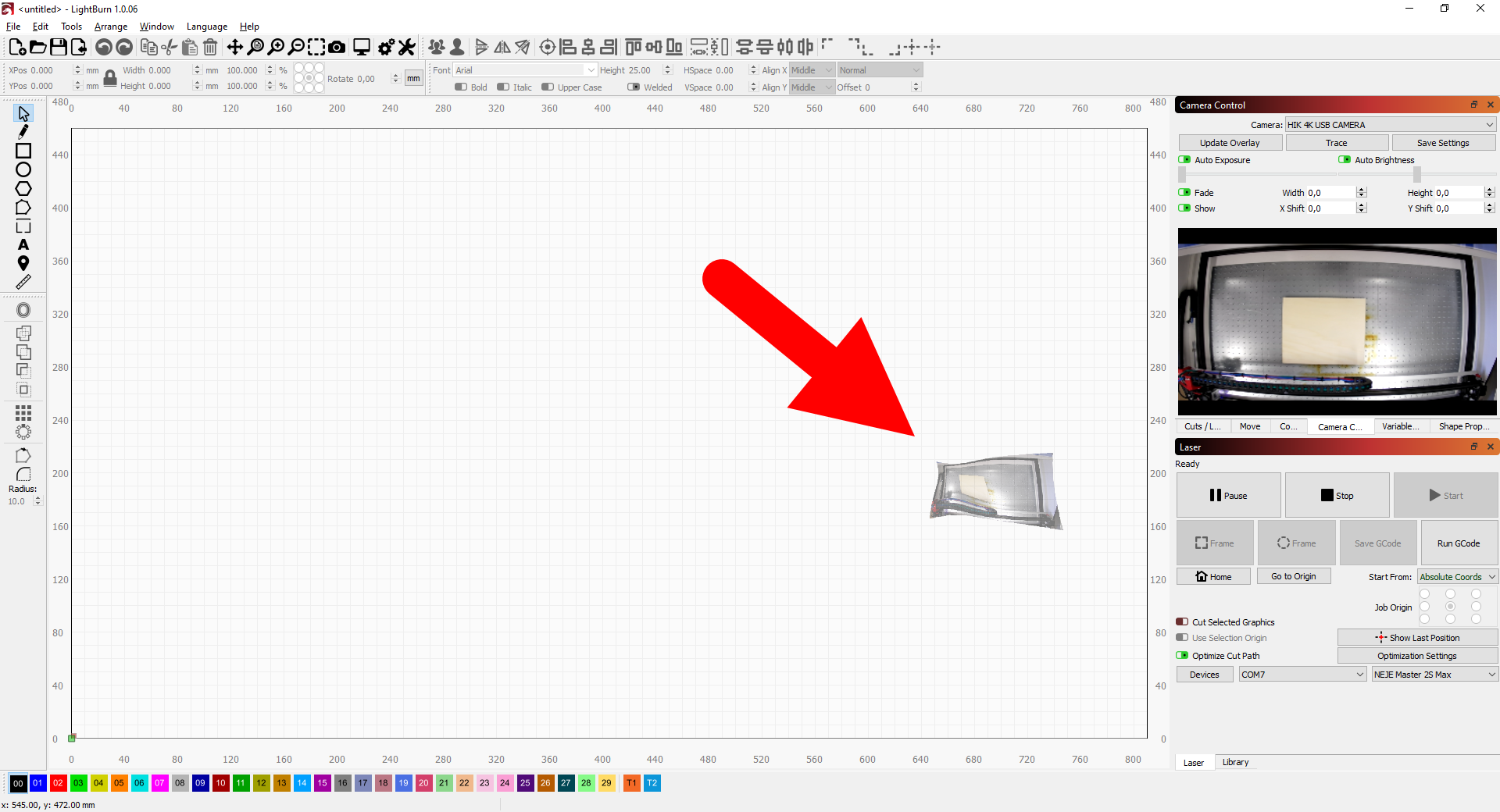

Na pozicování jsem pořídil 4K kameru HIKVISION DS-U18. Používám LightBurn 1.0.06 na Windows 10 Pro.
Kalibrace kamery (kolečkovým obrazcem a čtyřmi terčíky) prošla v pohodě (při rozlišení 3840x2160). První použití ihned po kalibraci vše fungovalo perfektně, ale...
Když jsem Lightburn zavřel a zase otevřel, tak po kliknutí na "Update Overlay" to místo zpracování snímku a vyplnění celé pracovní plochy udělá jenom malou zkrouceninu (v obrázku níže označena šipkou). Nepomohl ani další restart aplikace ani restart celého PC. Ještě jsem to nezkoušel znovu zkalibrovat, přece jenom je to trochu "prcačka", ale zeptám se: stalo se to někomu z vás? Víte prosím, v čem by mohl být problém a jak z toho ven?
Dal jsem tento problém na oficiální LightBurn forum, ale zatím bez odezvy. Pátral jsem tam v databázi a tento problém je tam zmíněn už několikrát, ale bez odezvy a ta starší vlákna se vždycky po měsíci bez reakce automaticky uzavřou, takže na to člověk nemůže navázat a musí založit nové vlákno (což je samo o sobě poněkud nešťastné).
Díky!
