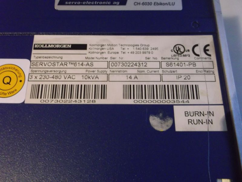

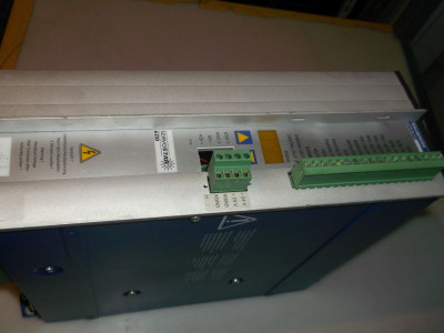

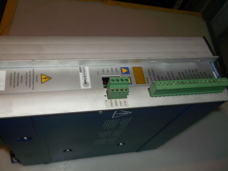

26. 11. 2020, 10:07
napríklad takýto: (je na predaj)
