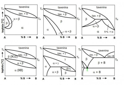

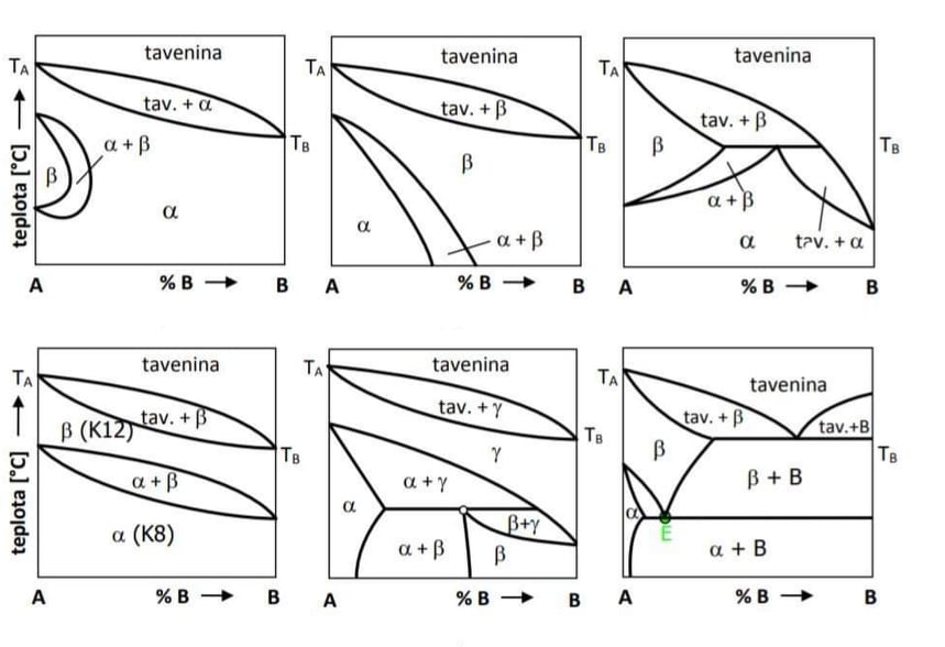

Dobrý deň,
možno to sem vôbec nepatrí, no študujem na VŠ a mám úlohu s rôznymi binárnymi diagramami. Takmer všetky mám hotové, no vôbec som si neni istý, ktorý z nich je ''rovnovážny binárny diagram dvoch prvkov s jednou alotropickou premenou s rovnakými mriežkami pri prekryštalizácii''.
Môj odhad je, že je to obrázok, ktorý je na prílohe dole vľavo. No niesom si vôbec istý, tak keby tu bol niekto skúsený, niekto kto sa do tohoto a vie mi povedať, ktorý z nich to je, tak by som mu bol veľmi vďačný.
vopred ďakujem
RBD s alotropickými premenami

David K píše: 26. 11. 2020, 10:00 Dobrý deň,
vopred ďakujem
Binárny diagram na druhém obrázku vzniká v prípade, že zložka A má jednualotropickú premenu, pričom vysokoteplotná modifikácia má rovnaký typ kryštálovejmriežky ako zložka B, s ktorou tvorí tuhý roztokβ, a ten uzatvára oblasť nízkoteplotnej modifikácieα vyznačujúcej sa určitou rozpustnos
ťou zložky B v tomtotype mriežky.

27. 11. 2020, 9:31
Presne tento istý dokument som použil, no podľa popisu ako takého to môže byť aj D - Ak obe zložky majú alotropickú premenu (a kedže alotropickú, tak asi len jednu), pričom vysokoteplotná aj nízkoteplotná modifikácia pre obidve zložky majú rovnaký typ kryštálovej mriežky, potom vzniká diagram s úplnou vzájomnou rozpustnosťou pre obe kryštálové modifikácie. a podľa tohto popisu by sa mi tam hodilo i D.
Preto sa radšej pýtam. Ale každopádne zatiaľ ďakujem.

David K píše: 27. 11. 2020, 9:31 Presne tento istý dokument som použil, no podľa popisu ako takého to môže byť aj D - Ak obe zložky majú alotropickú premenu (a kedže alotropickú, tak asi len jednu), pričom vysokoteplotná aj nízkoteplotná modifikácia pre obidve zložky majú rovnaký typ kryštálovej mriežky, potom vzniká diagram s úplnou vzájomnou rozpustnosťou pre obe kryštálové modifikácie. a podľa tohto popisu by sa mi tam hodilo i D.
Ale zadani je s jednou alotropickou promenou....D ma promeny dve

Ale každý prvok má len jednu premenu. A má jednu, B ma jednu. a zadanie znie RDB dvoch prvkov s jednou alotropickou premenou. Je to dosť diskutabilné. Podľa mňa v tom prípade B sa jedná najmä o to, že má rovnakú mriežku len pri vysokoteplotnej modifikacii a zlozke B. v prípade diagram D majú rovnakú mriežku pri nízkoteplotnej a následne i vysokoteplotnej modifikacii
