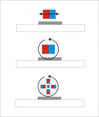

Páni brusiči prosím o radu. Včera som brúsil na permagu nože do mlynčeka a po vypnutí magnetu nože držali jak pribité. Je nejaká finta ako demagnetovať priamo na permagu?

To je problém kalených vecí, dočasne sa zmagnetizujú. Jednoduché riešenie je dať pod obrobok tenký papier, jeden čas sme používali letáky z lídla a po dobrúsení jednoducho obrobok stiahneš do strany. Vďaka papieru sa nepoškriabe ani magnet ani obrobok.
Druhá možnosť (ale tú nemám osobne odskúšanú) je ručná odmagnetovačka, vyzerá to ako malá žehlička a môžeš s tým pobehať kus priamo na mašine.

Ja som skúsil bez dotyku prejsť ponad nôž magnetom bez botyku a po chvíli to povolilo. Bude to cesta?

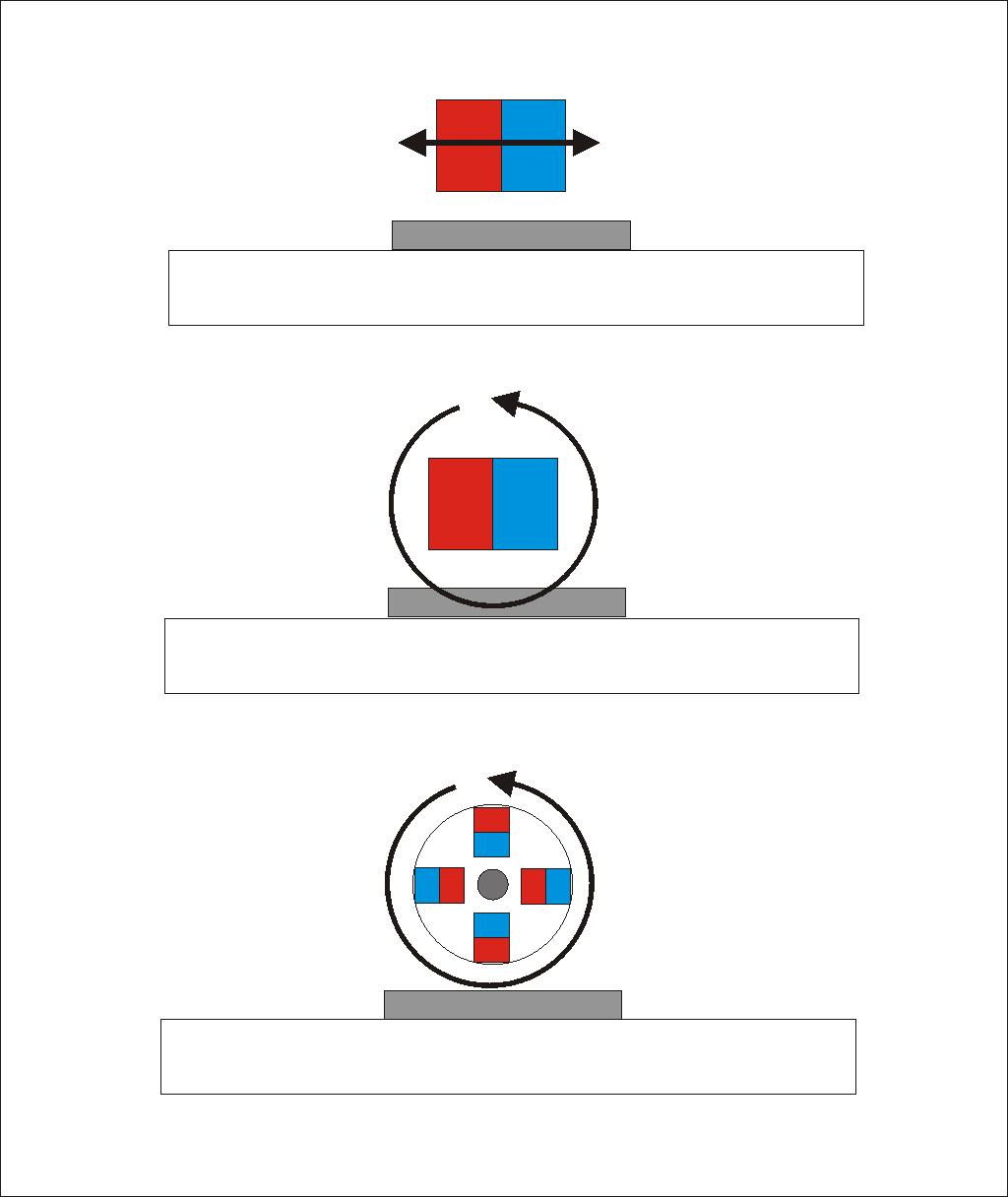

Protože zatím takový magnet nemám a zajímalo by mě co to udělá, mohl by jsi prosím udělat následující pokus?
Nad tím přilepeným obrobkem párkrát přejet magnetem „naležato“ a zjistit zda to pomohlo?
Nebo ještě lépe, ten magnet provizorně nějak upevnit na trn a roztočit ho např. ve vrtačce?
Ideální by bylo dát několik magnetů na kotouč, ale to už bych chtěl asi opravdu moc :D

S tou vŕtačkou a magnetmi by to mohlo fungovať, keby si ju roztočil blízko obrobku a následne vzďaľoval, aby sa postupne zmenšovala amplitúda magnetického poľa - niečo ako mechanický degaussing. Ten naležato podľa mňa fungovať nebude.

Prvý obrázok pomohol. Ďalšie varianty ma nenapadli a magnet je zas v konzerve kým sa nevyskytne ďalšie núdzové brúsenie. Potom skúsim ďalšie varianty.
