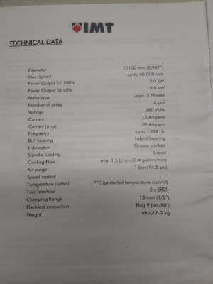

Prodám nové vřeteno IMT. Parametry viz foto. Koupil jsem ho tady před cca rokem od člena fóra. Prodávám z důvodu úklidu dílny pro nadbytečnost zásob :-). Cena 10000,-Kč

Telemaster > nevis prosim jaka je pouzita loziskova soustava? Myslim typove, datashet zminuje pouze hybridni charakter.

Přesný typ ložisek neznám. Jde o vřeteno pro dlouhodobý provoz, tudíž předpokládám kvalitní uložení.

Co znamenají ty 5 a 9kW? Já mám 40 000 otáčkové vřeteno a má příkon 0,7kW. Tak tyhle hodnoty jsou mi divný, i když nevím, co znamenají. :)

bobik píše: 9. 12. 2020, 6:42 Co znamenají ty 5 a 9kW? Já mám 40 000 otáčkové vřeteno a má příkon 0,7kW. Tak tyhle hodnoty jsou mi divný, i když nevím, co znamenají. :)

Je to dle zatížení.

To je jako příkon? Na samotné frézování ho je nějak moc. A kdyby to umělo i nízké otáčky, tak na vrtání 12mm do oceli je výkon tak okolo 1kW. Todle je pro mě záhada.

tohle je vreteno na prumyslovej drevostroj. vykon, klestina a otacky jsou akorat :-) .
jen ten menic k tomu nad +1000Hz se bude spatne porizovat ...
jen odposlechnute info, EU zakazala beznej prodej menicu nad 550Hz aby je prej nekupovali iranci na odstredivky. moje zabukovany odkazy na sety vretene +1kw, 60000ot, menic 1000Hz mam ted nedostupny :-(
Že by 9kW při zatěžovateli S6 (40%)?
Jinak pro letmou představu - použitelný měnič pro tuhle legraci je třeba HS 70 nebo 71, cena třeba
https://www.motionindustries.com/products/sku/07356077
(tohle je ale US verze - tj ne 400V ale 200-240V, evropskou verzi hledat nebudu).

Člen fóra co mi vřeteno prodával říkal že při výkonu vřetene 5 kW je možné vřeteno zatěžovat trvale , a při výkonu 9 kW je 40% času. Vřeteno je vysokootáčkové a pro maximální využití otáček je nutné mít měnič s vysokou frekvencí to je jasné.
Já jsem ho kupoval s tím, že mám měnič tuším 650Hz , a budu využívat vřeteno na necelých 20 t. otáček. Záleží kdo a na co ho potřebuje.

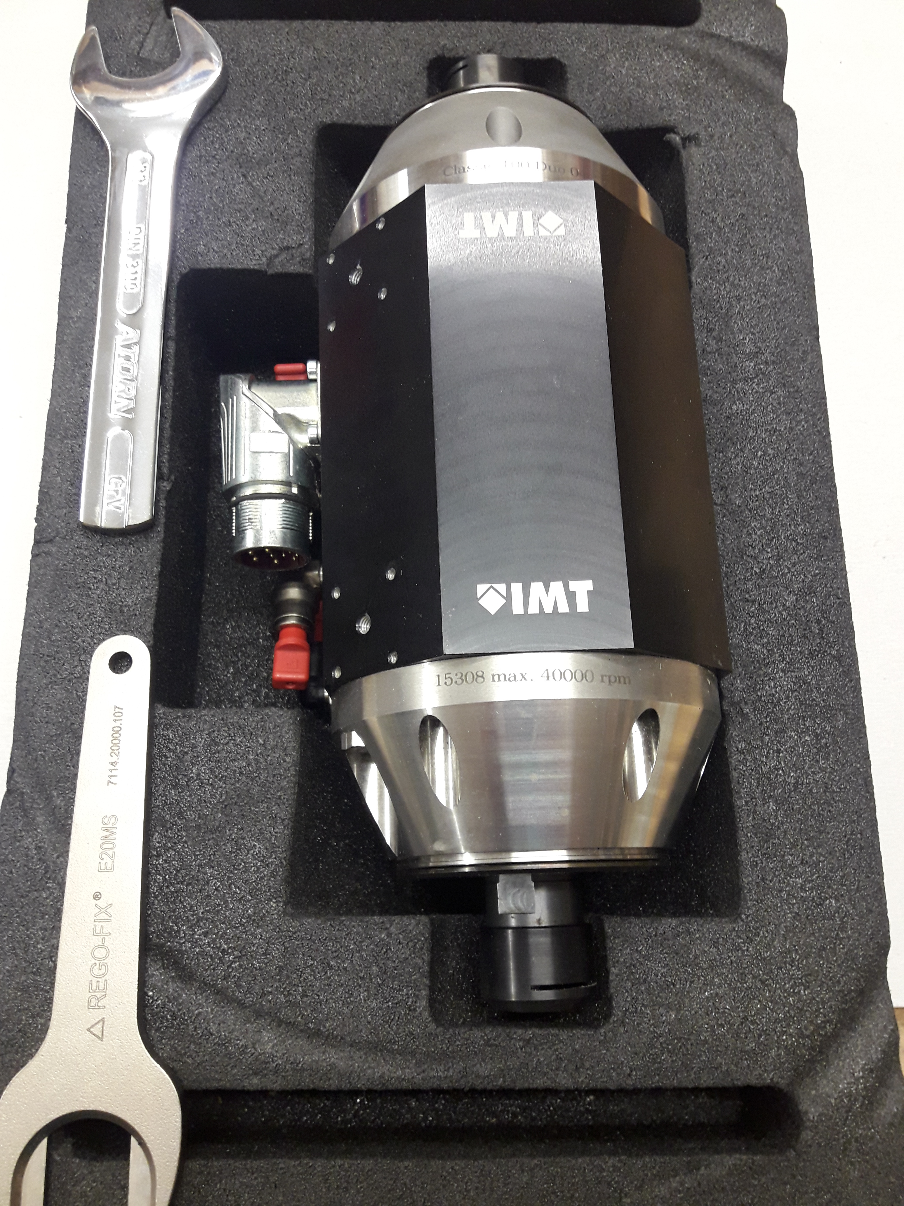

Prosím ťa, vreteno je nové (a.k.a. nepoužívané), resp. aký je stav ?
A vieš mi prosím zistiť, či je hriadeľ v celej dĺžke "priechodzia" ?
Ďakujem :) a predbežný záujem.
Telemaster
Příspěvky: 513
Registrován: 3. 4. 2016, 1:47
9. 12. 2020, 8:54
Vřeteno je nové nepoužité. Průchozí není. Na obou koncích je ER20.
