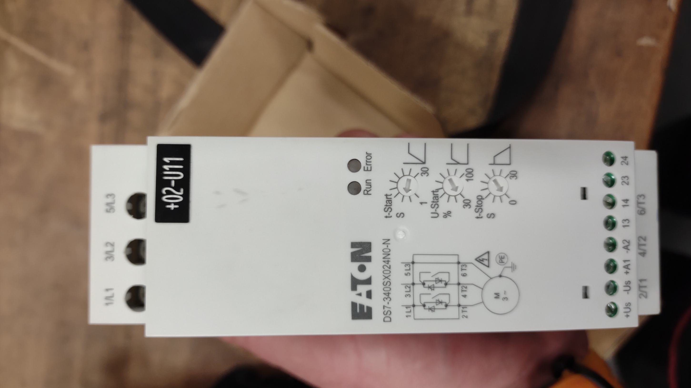

Kratce pouzivany ale jako novy a plne funkcni softstart v origo krabicce.
Info: https://datasheet.eaton.com/datasheet.p ... cale=en_GB
Cena 1500kc vcetne posty, nebo vymenim za linearni vedeni 2x500mm a 4xvozik idealne sire 25 a vice mm, nebo za nejakeho mensiho konika na soustruh, klidne muj doplatek!

Měl bych zájem, ale je to na 11kW, hodí se to na 5.5 kW motor?
A ve schématu je vidět, že to reguluje jen 2 fáze, třetí je proklemovaná, to nedělá žádný problém ?

Ano softstartery vetsinou maji jednu fazi naprimo a ze bude pripojeno jen polovina vykonu vubec nevadi, alespon nebude tak namahany.

Tukanekb8 píše: 16. 12. 2020, 6:10 a ze bude pripojeno jen polovina vykonu vubec nevadi, alespon nebude tak namahany.
Jen aby pak byl dostačně "soft"..

V manualu pisou od 5 do 11kW navic tento se da krasne nastavit.

Ten softstart je urceny pro motory kde kdyz se privede jedna faze tak uz to nikam dal nevede protoze tam neni pracovni nula. Proto je zbytecne resit treti obvod uvnitr

Pořád mi to vrtá hlavou, znamená to tedy, že při použití výkonových rozběhových odporů je stačí zařadit jen do dvou fází ?

Bude ti to fungovat, ale jeden odpor navic jsou stovky, tretina elektroniky softstarteru jsou tisice navic, nehlede na ztratove teplo, velikost krabicky, chladice...

robokop píše: 16. 12. 2020, 1:15 Ten softstart je urceny pro motory kde kdyz se privede jedna faze tak uz to nikam dal nevede protoze tam neni pracovni nula. Proto je zbytecne resit treti obvod uvnitr
Stále tam ale imho vzniká nesymetrie (proud mezi L1 a L2 má v cestě dva omezovací prvky, zatímco proudy mezi L1 a L3 a L2 a L3 jen jeden). Zřejmě to nějak doženou řídící elektronikou (nebo to při rozběhu nevadí).

Myslis ze ti ten 2x1v ubytku na tych 2f bude pri plnom vykone vadit?
Ina su tam 2 triaky res 4 tyristory.
A na prasaka to postupne pridava na vyseku sinusovky.

Já myslím, že z kontextu je jasné, že mluvím o rozběhu. Navíc podle symbolického schematu na obalu jsou tyto prvky při plném výkonu překlemované. Ten 1V by při těchto výkonech vadit mohl (krabička by pálila desítky wattů).

Ono lacne softstarty su urcene pre rozbeh bez zataze, a drahe sofstarty velmi nedavaju zmysel lebo cena je ako za menic....
