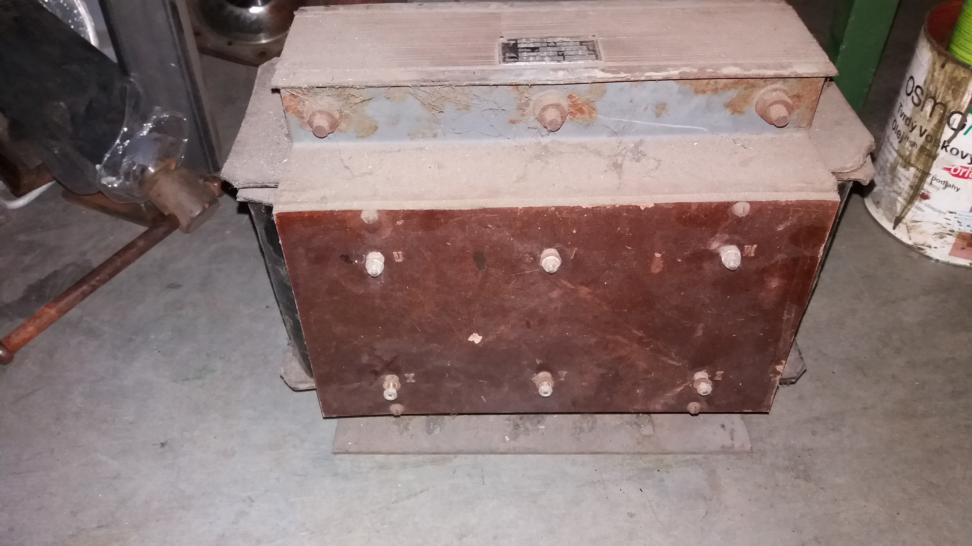

Můžeš vyfotit i svorkovnici?
Popřípadě dají se oddělit primární cívky?
- Zdenek Valter
- Příspěvky: 5460
- Bydliště: Ústí n. L.

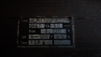

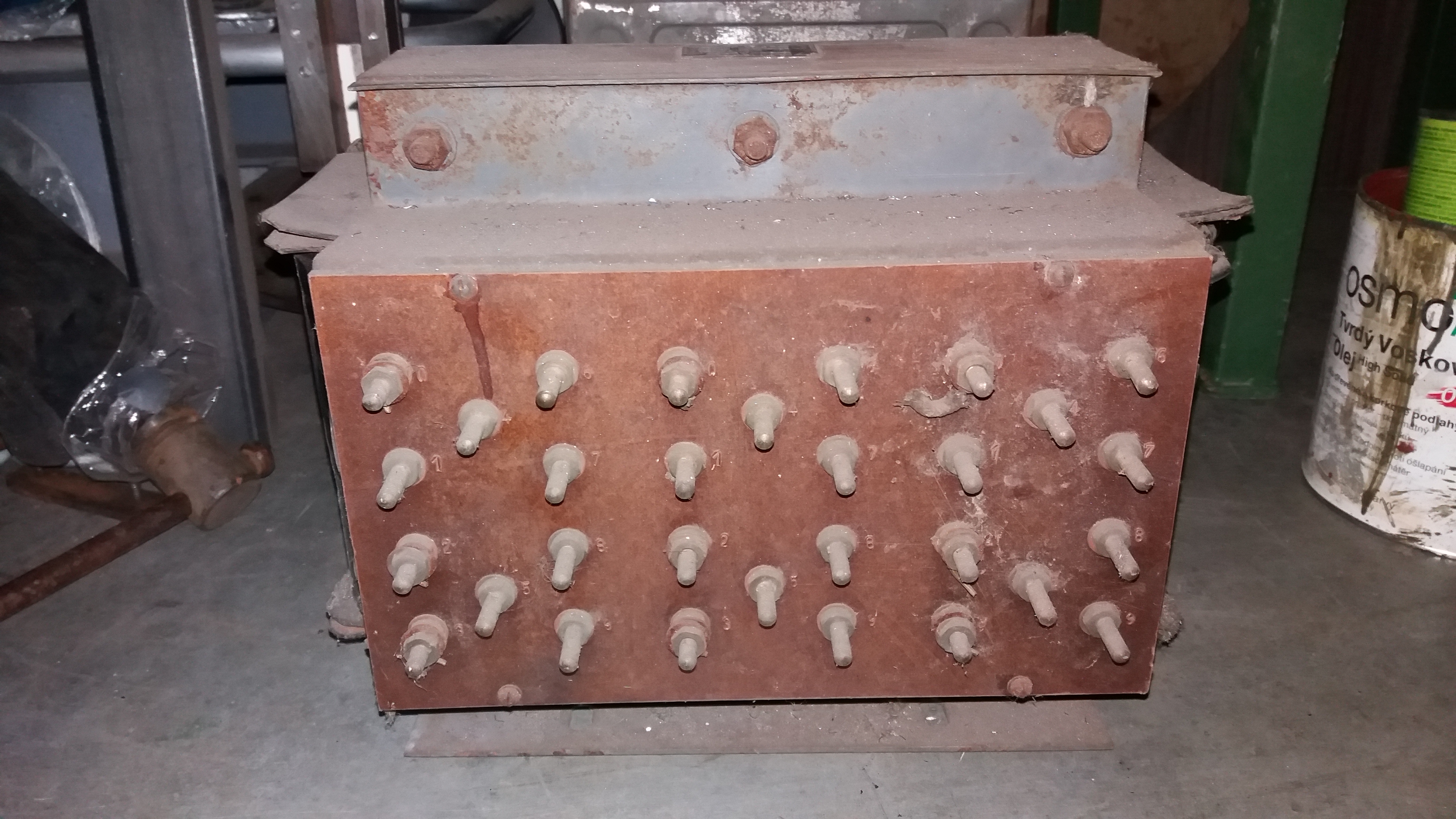

Díky za fotku.
Já jsem jen chtěl vědět, jestli se to dá připojit na fázové napětí.
To vypadá, jako kdyby každá cívka byla zvlášť.
Tedy mělo by to jít bez problémů.
Podle mne primární cívka je na vývodech 4 a 5 podle fotky ostatní svorky jsou odbočkama sekundáru.
