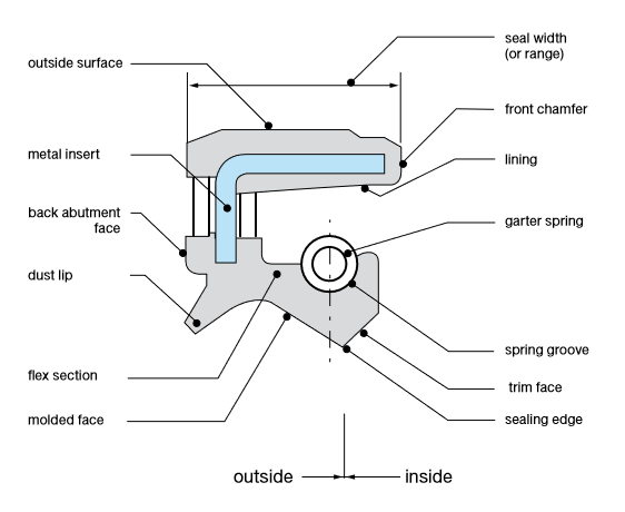

RaS píše: 23. 12. 2020, 10:34 Netušíte někdo jak se jmenují pružiny, které se používají např. v guferu?
v podstatě malá nekonečná pružinka stočená do kruhu o různých průměrech
děkuji
Pružiny hřídelového těsnění. jinej nazev neznam.....ani jinou aplikaci

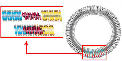

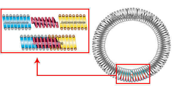

Tu je nejaká ilustrácia pre predstavu ako sa tie pružiny spájajú⬇️ možno sa to niekomu zíde.

23. 12. 2020, 12:32
Příspěvky: 8933
23. 12. 2020, 1:25
tohle jsem našel.. ale mám z toho takový pocit jako poptat milion pružin :lol: a já potřebuju 20ks a ještě potřebuju odladit tuhost..

RaS píše: 23. 12. 2020, 1:25 tohle jsem našel.. ale mám z toho takový pocit jako poptat milion pružin :lol: a já potřebuju 20ks a ještě potřebuju odladit tuhost..
Ak potrebuješ nejaké menšie priemery, tak ti to môžem vykuchať z nejakých starých hriadeľových tesnení a skrátiš si to ako potrebuješ, ten spoj je rozoberateľný.
Příspěvky: 8933
23. 12. 2020, 3:44
jsem si myslel, že jeto nějak svařené, nikdy mě nenapadlo to kuchat a zkoumat..
pokud je to rozebiratelné tak to z nějakého gufera vykuchám a vyzkouším..
děkuji všem za info..

na spoji to chytnes a rozsroubejes....ono staci pul otacky......to same zpet....slabsi konec kontra pretocit....zasunout a utahnout
