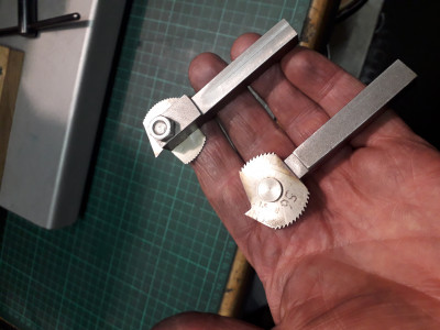

Zdar všem a klidnou vanočni pohodu.
Máte někdo zkušenosti dělanych upichovaku z HSS (HSSCo) kotouču či pilek??
(řiznout laserem .nabrousit konicky ...atd)
vyplati se to vubec ?.
Valeji se mi tady kotouce HSS tak než vyhodim)

ahoj, áno, je to jeden zo spôsobou zhodnotenia starých nástrojov.
šmykol by som to gumovkou, ideálne.
jednoduchý držiačik sa dá spraviť zo starého sústruž. držiaka: z boku hore dve skrutky dole jedna, medzi ne plátk a tak plátok pritláčajú cez väčšie podložky k telu držiaku.

Ja som videl využitie v jednej firme, kde sústružili súčiastky z bronzu alebo mosadze. Kotúčová pílka s hrúbkou cca 1mm(možno menej)uchytená v držiaku v štýle kotúčového noža. Prvý zub sa odstránil aby vznikol priestor a každý další slúžil ako rezná hrana. Slúžilo to na upichovanie tenkostenných dielov. Lacný nástroj s minimálnou šírkou rezu čo je pri veľkých sériach dosť podstatné.

jj presně to jde i takto jak piše matej je to i nekde na youtube.ale asi spise na mekči materialy..mosaz,bronz..atd mam dojem ze i upichovaci planžeta z vidiakoveho kotouce by šla..

Nedávno mi to vyskočilo na youtube, má to síce dosť divne nabrúsené, ale nejako mu to funguje. Výhoda oproti obyčajnému nožu môže byť v tom, že keď sa to hryzne, tak sa nôž potočí v uchytení a nevylomí sa. Ale neviem, či sa s tým oplatí vymýšľať, keď upichovacie radeko stojí pár korún.

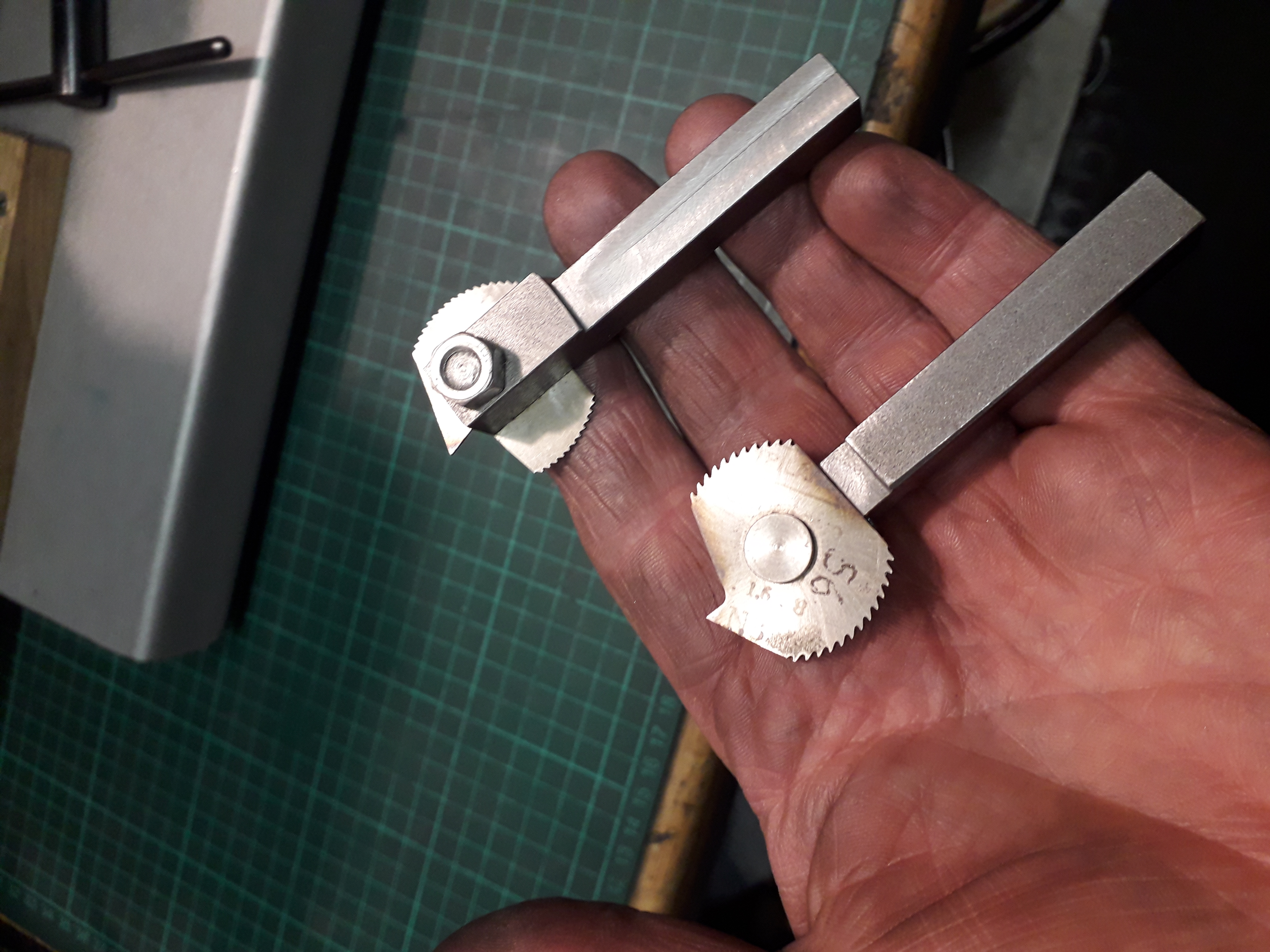

Zdravím, mám to již léta,na zápichy pro seger.pojistky bezvadná věc , neni treba nic vybrušovat ,vezmeš pilku potrebné tl. a je to .Držák mám jako pro kot. zavitovy nuž. Prřeji klidné svatky jiriu

Je to staré téma. Také jsem si nějaké nože na tenké segrovky vyrobil. Je to už několik let, ale stále slouží.
Jen podotknu, nůž se neprotočí, je opřený!!! To by byl špatný upichovák. Já to používám jen na zápichy
