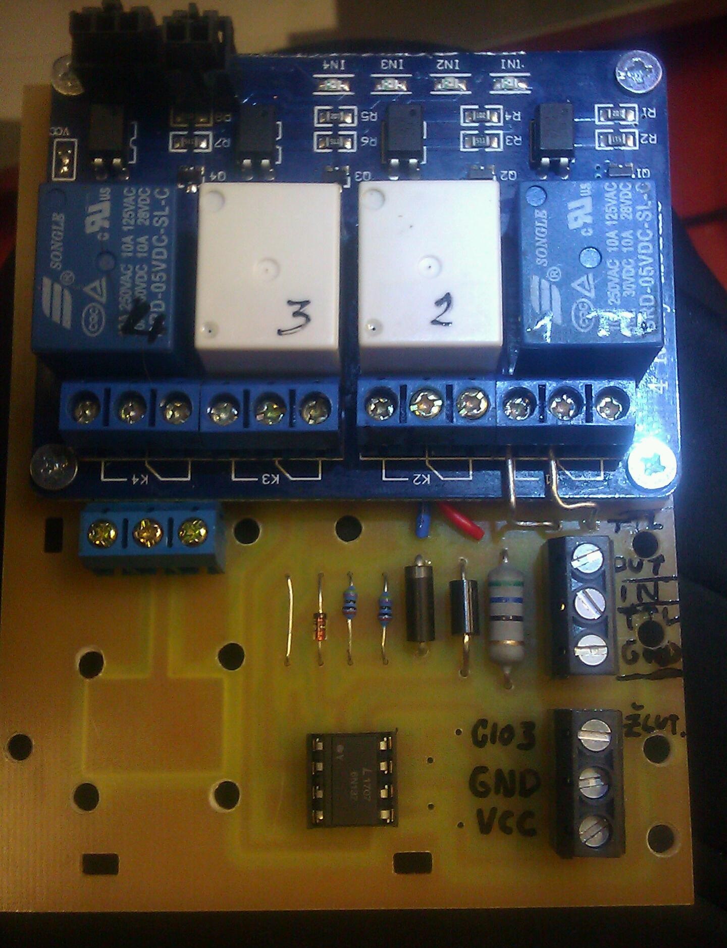

Cau, taky jsem to v jednu chvili potreboval a to rychle. Nenasel jsem nic vhodneho. Skoncil jsem u toho, ze jsem na slusne releove desky z eBay osazoval misto obligatnich cinskych SONGLE znackova rele Omron nebo Relpol z TME. Viz foto prototypu s tou castecne predelanou releovou jako daugter board.
Pouzival jsem tyto desky, maji slusny design i optocleny (spolehlive Everlight EL817C). Jedine co jsem menil krom tech rele byl I/O konektor za typ se zamkem.

Kvalitnich relatek z TME mam hodne...pouzivam je v autech...diky za tip na desku.

ano našel..už ho mám. relátka měnit nebudu..tenhle modul bude spínat pouze 24v a věci jako věžové světla, větráčky v rozvaděči atd...díky...na výkonové věci mám originální modul od výrobce řídícího systému
