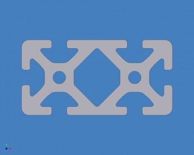

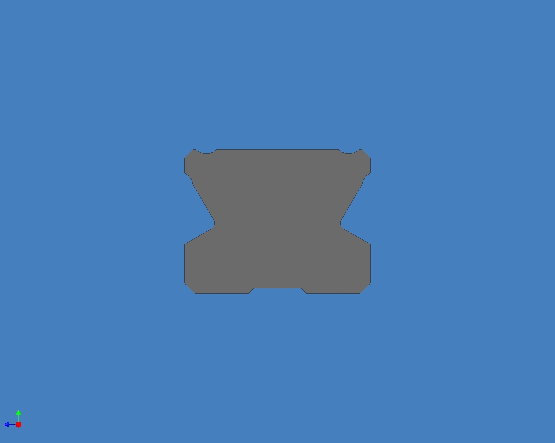

Ahoj všem. Tak jsem dnes koupil lineární vedení THK SR20W o délce 690mm na osu X. Můžete mi někdo poradit jak toto vedení uložit na hliníkový profil 80x40mm na tu 80mm stranu ? Přikládám obrázky kolejnice a profilu. kolejnice bude uložena na bočních stranách frézky. Děkuji moc

No radit nebudu ,ale řeknu jak bych to udělal já. Zhotovil bych si X kamenů s osazením do bočnich drážek (toho dural.profilu),aby nemohli někam cestovat a napříč krs ty kameny bych udělal díru se závitem (třeba M6) do kterých přijde šroub kterým zachytím boční tach kolejnice lineáru. Ve středu bude lineár a po stranách,kameny se šrouby .Nevím pochopitelně jestli to jde takhle poskládat ,protože tam nejsou míry :D

mimochodem, to vedení asi nemůže být položeno na ten profil a jenom to 11 šrouby M5 dotáhnout že ?

Jo může ,ale zároven to musí bej sichrováno proti bočnímu posuvu ,jinak když to nechceš jistit tak do toho profilu musíš udělat drážku,ale to nevím jaké je tam maso aby tam ta drážka šla.

Je tam 4.5mm materiálu. Jak hluboká musí být ta drážka ? Ta drážka musí být na obou stranách toho šroubu nebo jenom na jedné a k té se to přitlačí ? Nevím totiž jak bych dělal drážku co by měla přesně čířku té kolejnice. Pokud by těch 4.5 mm materiálu bylo málo tak bych tam dal asi plný profil, a nebo zkušebně bez drážky a kdyby to bylo špatné tak plný profil a do něho drážku. Jak to máte na vašich konstrukcích ? Děkuji

neblazni,preco by neslo zafrezovat presne rozmer kolajnice? obycajne by mohlo na 15tku vedenie stacit 1.5mm,nevieme ake velke zrazenie hrany je na spodku kolajnice... ine riesenie je spravit ulozenie na pasovine a ta by sa priskrutkovala na profil a po ustaveni zvrtala a kolikmi poistila proti posunutiu

to zkosení končí ve vzdálenosti 1,179 mm od spodní hrany té kolejnice. Potom už je rovná plocha. Stačilo by tedy použít rovný profil, a ten z obou stran přiložit k vedení, a spolu svrtat ? Otázka tedy zůstává, jak vysoký musí být ten profil, když sražení je 1,179 mm vysoké. Řekněme 3mm ? Díky moc

Jinak tet jsem to změřil, a velikost toho bočního profilu, kterým bych fixoval to vedení může být maximálně 6mm. Při větší velikosti už by zde neprojel vozík. Mimochodem, kdybych to realizoval tak, že bych z každé strany vedení přiložil pásek, který bych přišrouboval k tomu profilu, jak bych potom seřídil to vedení ? Jak se to dělá, když vyfrézuji drážku pro vedení ? To do té drážky jenom strčím ale už s tím nemohu pohybovat ne ? Díky

na tom liatinovom stole som to obrobil na freze na jedno upnutie a je to presne na 2 stovky,mozno aj na 0,01 a na tom kuse z jaklov je to zmontovane a ustavene hodinkami,pritiahnute skrutkami a skolikovane... drazka v tej pasnici je spravena presne na rozmer vedenia,aby tam isla miernym tlakom rucne nasadit, tak asi 0,02mm vola...
