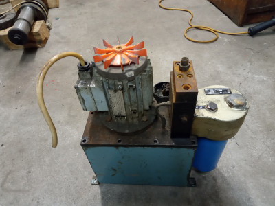

Zdravím pánové.
Neznáte někdo tuto hydraulickou jednotku?
Nebyla by použitelná na centrální mazání?

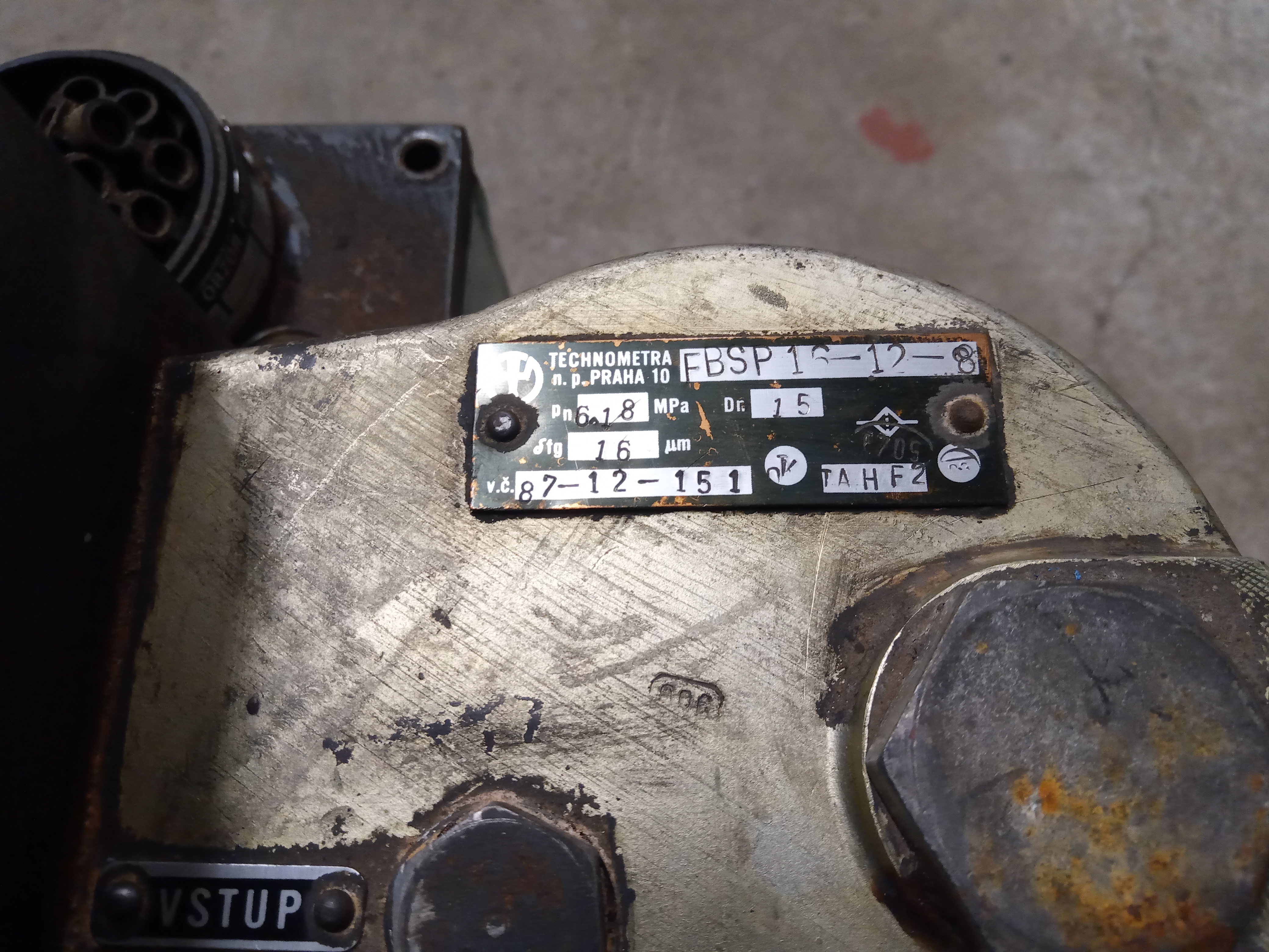

Ten štítek je jen k tomu filtru. Co je vevnitř na čerpadlu? Určitě bude mít nějakej štítek nebo nápis.
Podle mě těžko.

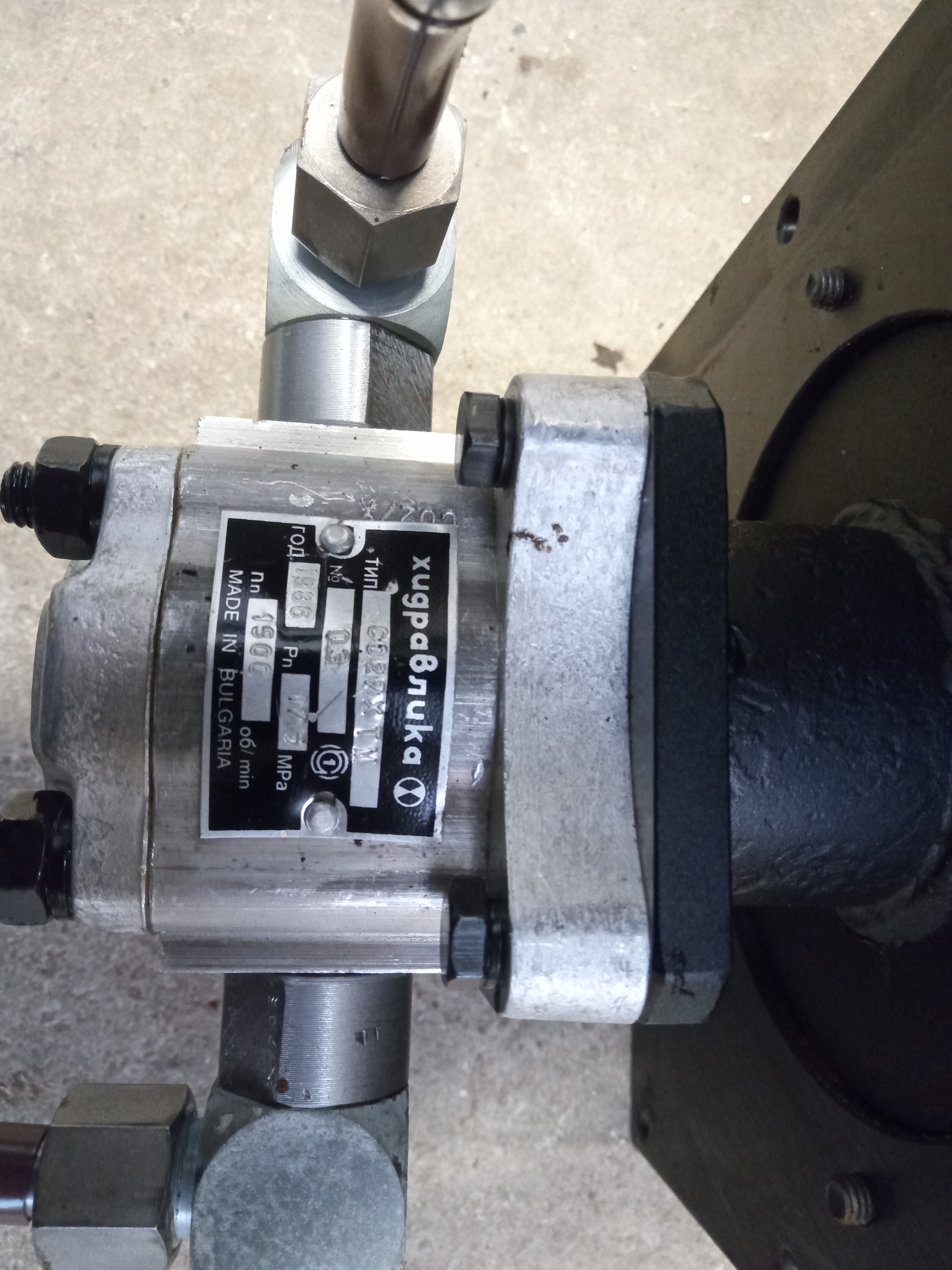

Foto čerpadla
Příspěvky: 2640
17. 1. 2021, 8:04
Ani bych to nezkoušel... Postav si z toho malej hydraulickej lis. Mám to moc velký průtok a těch 175 atmosfér, i když nastavíš pojišťovák je prostě moc. Teklo by to jak necky.
Ty origo jednotky mají malý průtok. Vidíš, jak to celkem pomalu teče hadičkama. A i tak to třeba dokáže na plošce nadzvednout stůl. Dodělával jsem to na ní a zásadně domazávám, když to nebrousí. A to ten stůl s magnetem je celkem těžký.

Příspěvky: 5682
17. 1. 2021, 9:49
To čerpadlo by mělo dávat 27 litrů za minutu při jmenovitých otáčkách. To by bylo schopné centrálně mazat velkou obrobnu s mnoha stroji. Na mazání jednoho stroje stačí zubačka co ji schováš v dlani.

Příspěvky: 1036
17. 1. 2021, 9:56
Ok. Mate mě ale absence otvoru pro zpětný přívod oleje. A při 27 litrech za minutu je nádobka za 30 s prázdná.

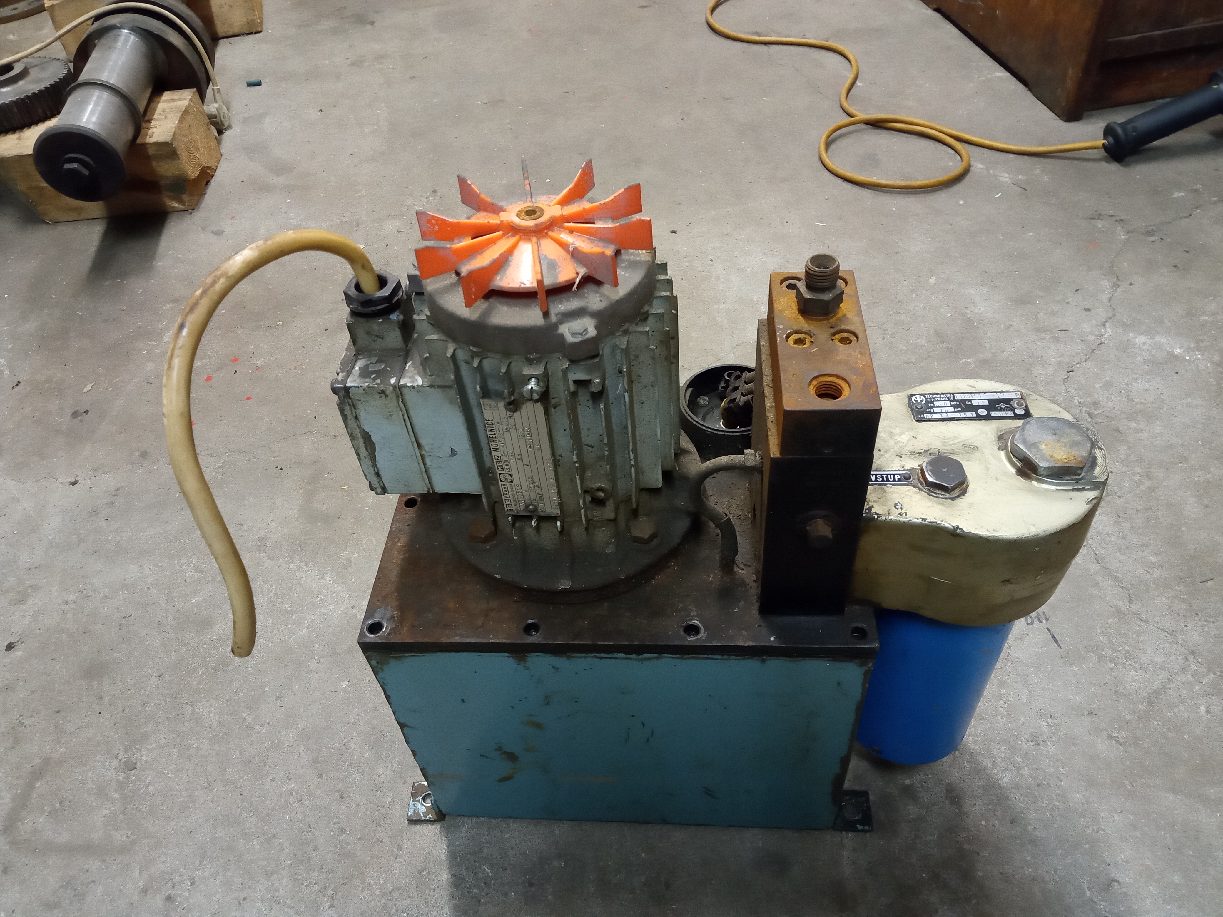

Příspěvky: 5682
17. 1. 2021, 10:04
A má to sací koš v té vaně, nebo sání vede do té kostky? To se používalo jako přečerpávačka na přefitrování oleje.
Příspěvky: 2640
17. 1. 2021, 10:31
Je tam jen sací trubka do čerpadla. Bez sítka, jen šikmo seříznutá. Filtruje se to až když to jde do nádrže. Pak jen záleží, co tam je za rozvaděč.
Mají to takhle i ty novodobý od třeba Chvalise (výrobce těch zdrojů). A to je u toho pístový čerpadlo od Parkera co má světlost sací trubky 32 mm. Mám to tu zrovna na ponku.
trnkav
Příspěvky: 1036
18. 1. 2021, 4:21
Na sací trubce je sítko. Z čerpadla to vede spodem do kostky, a přes filtr vrchem ven. Jiný otvor kromě nalejvací zátky tam není. Ještě vede z kostky malá trubička zpátky do nádrže. Je tam nějaké čidlo, asi na hlídání hladiny, a to mi přijde spíš jako kontrola při spotřebě eleje, než při trvalém provozu jednotky. Jen ty litry mě matou.
