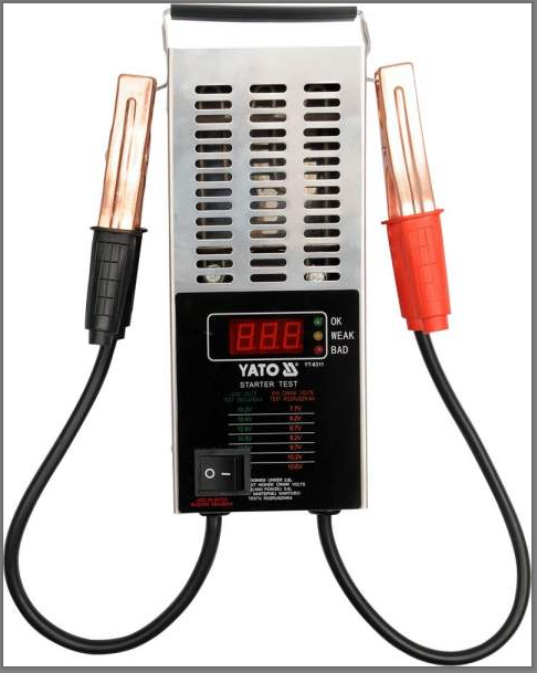

Hromadí se mi baterky, nejčastěji 12V motorky, auta, UPS. Co doporučíte za zátěžový tester kapacity. Ideálně Ali
V CZ shopech bud hračky nebo kousky za 10 tis. Co třeba tohle ??
https://www.aliexpress.com/item/3300121 ... web201603_

mam tester za 15 a 50 procent baterii ktere jsou po smrti tak vykazuji 100% a z testru vyjede protokol ok.....autobaterie testuju zasadne na aute a osciloskopem...trva to 2 minuty...znam stav koster a alternatoru. Takze tester zadny doporucit nemuzu. pri specificke zavade baterie bude test vzdy ok....

tyto moderni zatezaky ktere vlastne ani tak nezatezuji baterii tak jako je tatizena v realu jsou podle me k nicemu. pouze pomoci rozboru dobijeciho proudu. presneho mereni poklesu napeti na bateri a zatezovani svetly, vyhrivanim oken a podobnych veci ziskame presnou predstavu o stavu baterie...a praxe to potvrdila.

a jeste jedna podstatna vec....baterii nejdrive spravnym zpusobem nabijime a potom testujeme....sposta lidi k nam donese baterii na test a nechapou ze jim reknu stav baterie za 6 hodin.

Barte mam takovou ohromnou skatuli ve ktere je namotanej odporovy drat na zatez, ma to displej a dve tlacitka. Jednim vybiram proud, druhym startuju test. Je to stary, primitivni, ale funguje to. Vecer to vyfotím.
Je to jen na olovo

Já mám toto, když zátěžák, tak prostě zátěžák se skutečnou (odporovou) zátěží. Ty elektronické testery zatížení akumulátoru imitují proudovými šťouchanci přes nějaký tyristor či co jiného a není to prostě skutečná reálná zátěž v čase, toto je ale jen pro autobaterky...

To co ukazuje pavlík mám, jen asi starší model. klidně se Barte stav na kafe.

To nebude starší verze, ony existují dvě provedení, jedno s displejem (na obrázku) a druhé s ručkovým měřáčkem, jinak je to asi to samé...
