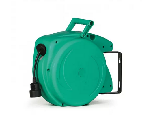

V dílně máme takovýhle :
dělaj i vícepatrový, třífázový ...
A visí to na navijáku // přes kladku // z unimaxu :
Ten nápad se stlačeným vzduchem mě zaujal !
