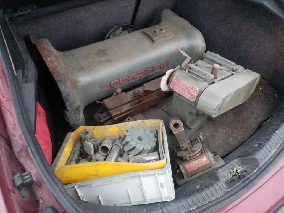

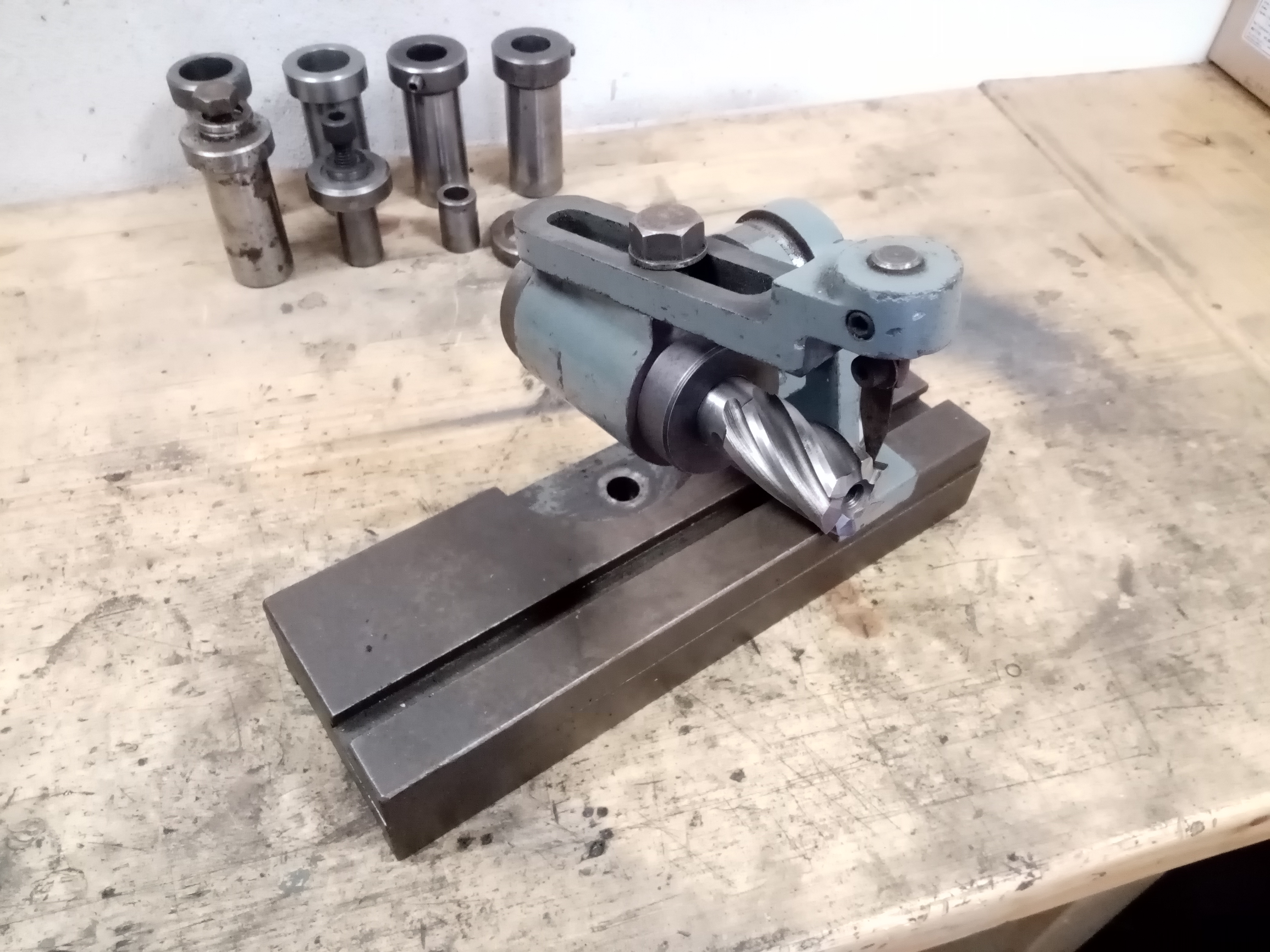

Jen tak jsem projížděl inzerci, a našel jsemm inzerát na tuhle zajímavou nástrojovou brusku.
Malou brusku na nástroje jsem sháněl, protože jsem si chtěl sám ostřit vrtáky, nože a výhledově i frézy (frézku ještě hledám). To by všechno tenhle prcek měl umět.
Je to Britská bruska ze 60. let. Váží asi 250 kg a dá se rozebrat na dvě části, které se v klidu vejdou do kufru osobního auta.

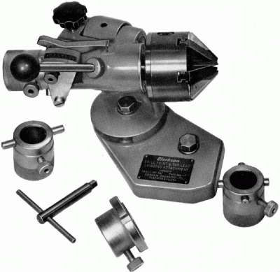

Základní příslušenství jsou hroty, univerzální hlava a zubové opěrky. Vyrábělo se k ní zvláštní příslušenství jako třeba speciální přípravek na vrtáky, přípravek na rádiusy, vzduchové ložisko na broušení šroubovic nebo třeba zařízení na broušení spirál.

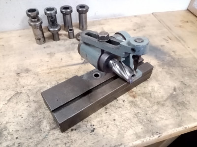

Já jsem k ní dostal tu věc na rádiusy, prodlužovací nástavec na vřeteno a držáky fréz do univerzální hlavy. Ale nejsou k ní bohužel hroty ani ta hlava :/
To je problém číslo jedna. Vyrobit nebo sehnat chybějící příslušenství. Ty hroty by se myslím daly vyrobit. A tu hlavu možná něčím nahradit. V Anglii se stále prodávají nové náhradní díly, ale laciné moc nejsou. Další možnost je ebay, občas se tam něco objeví.
Problém dva. Celá elektrika bude muset být nová. Bohužel i motor. Ložiska jsou hlučná, ale hlavně motor někomu spadl na roh a kryt s uložením ložiska praskl. Uložení rotoru je hnuté. Takže nový motorový jistič, nějaký spínač (asi vačkový), lampa a nakonec nový motor.
Vřeteno vypadá v pořádku, ložiska nehlučí. Jsem si ale jistý, že vedení stolu bude poškozené od brusného prachu. Ještě to ale nemám změřené, jsem zatím jen ve fázi čištění, hledání chybějícího materiálu a zjišťování škod.
Uvidíme, jak schopná bruska to nakonec bude. Ve své době na ní sériově ostřili nástroje běžně, a jsem si jistý že pro moje domácí použití bude stačit. Vyhradil jsem si na ní zvláštní místnost. Přesunu tam i ostatní brusky - a bude z toho brusírna.) Do práce na brusce se dám zřejmě až na jaře. Není to pro mě priorita, takže to nějakou chvíli bude trvat. Setkal se už někdo s ní, nebo jí snad má doma?

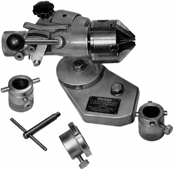

Tumlíku, díky za odkazy. Ukládám. Jsou tam dobré informace ohledně přípravku na broušení vrtáků. Ten už hledám na ebay, občas se tam ukáže.

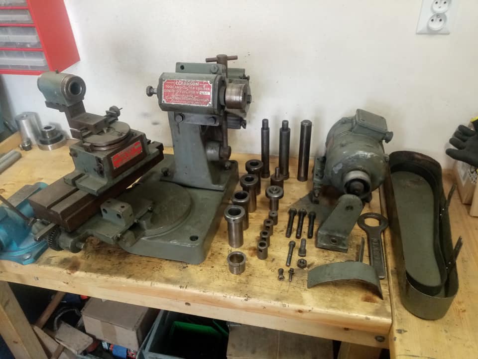

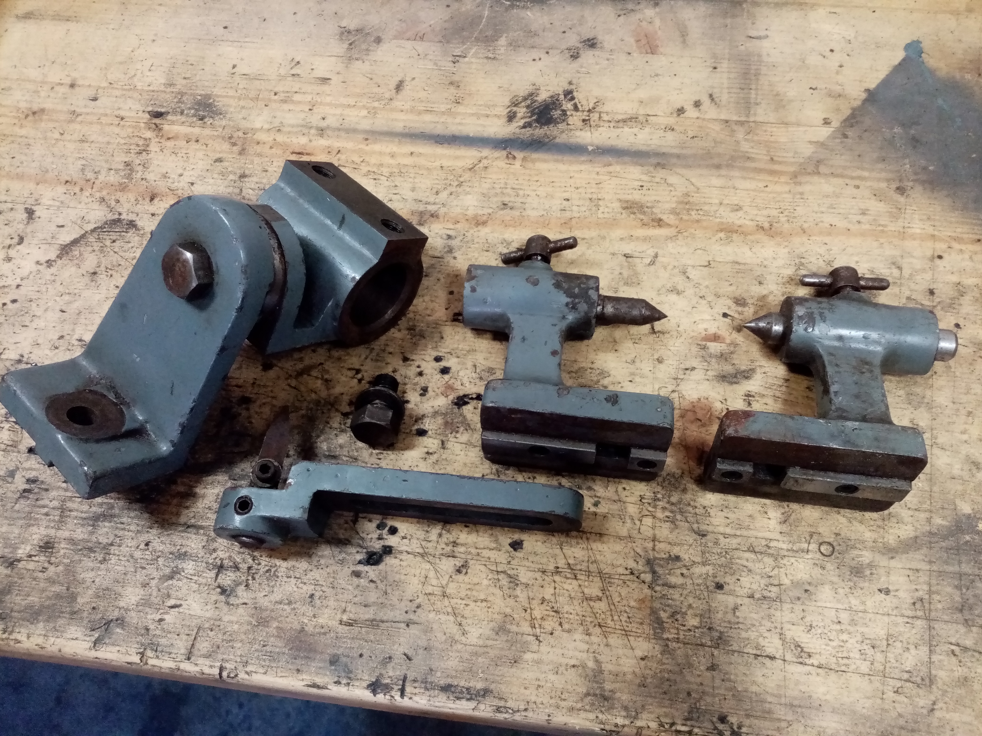

Kompletace příslušenství pokračuje. Dnes jsem sehnal originální hroty a univerzální hlavu. Náhoda jako blázen. Jel jsem dát nabrousit vrtáky, a s pánem jsme se chvíli bavili o bruskách. A nakonec mi nabídnul tohle příslušenství. No byl bych blázen, kdybych to nevzal.)
Takže sháním už jen to zařízení na vrtáky. Dole je obrázek. Nemá to někdo doma (třeba jen torzo) a chce se toho zbavit?
Vypadá to, že to bude fungovat.
