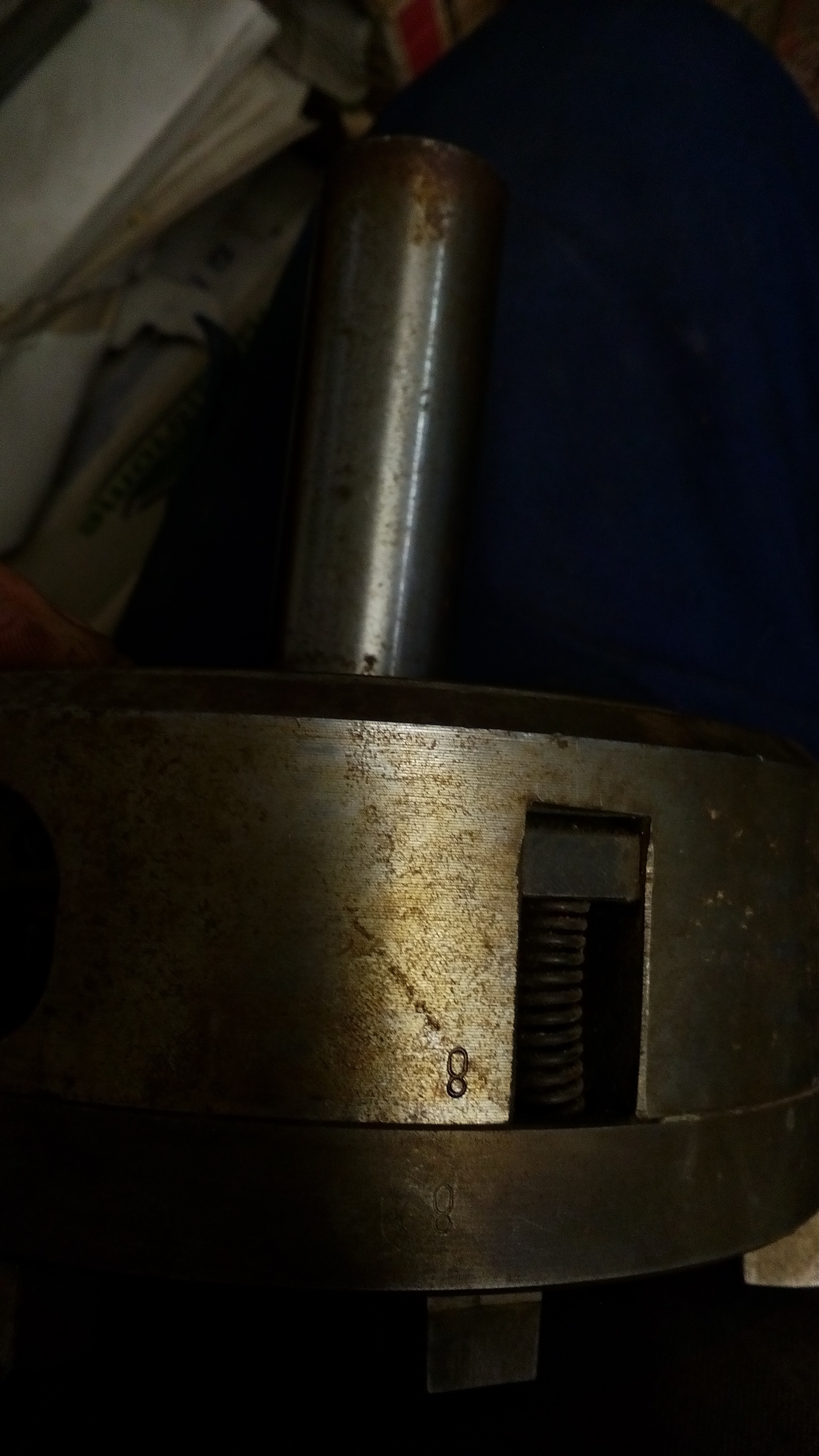

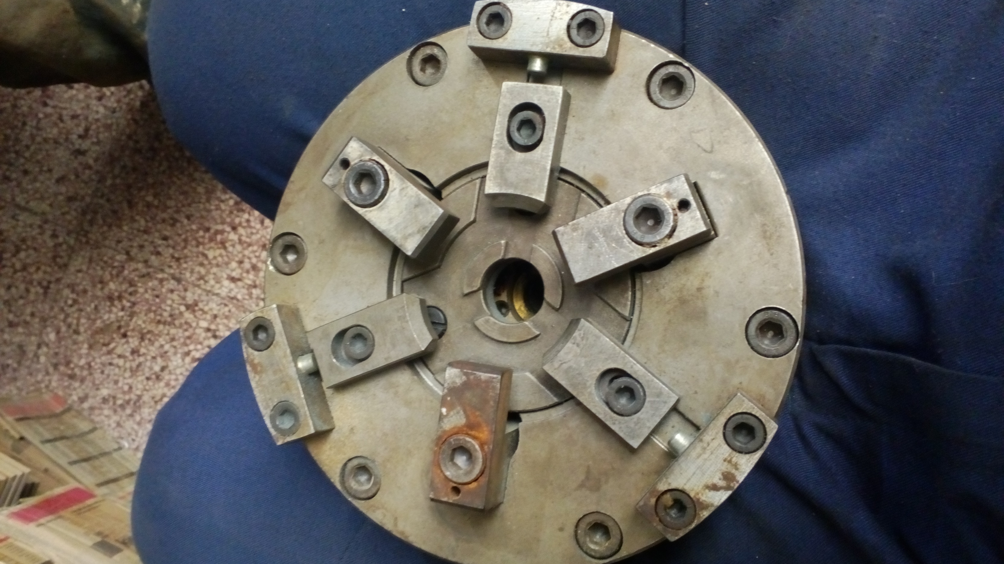

Zdravím, dostalo se mi do ruky tento druh universálky, 3 čelisti jsou malinko štelovací v posuvu (5mm) a zbyé 3 čelisti jsou přes pružinu výklopné do středu.
Hřídel je lehce pohyblivá, ale při stáhnutí a došponování sedí.
Nejdřív jsem myslel že to je k soustružení mimo osu,ale to by bylo provedené asi jinak.
Nevím, nevím... proto se ptám vás tady zkušenějších.
předem díky všem za zpětné info :-)

Z děrovky brusky. Buď BDU 80 nebo 250. Vřeteno je duté, válcové. Pak se na ty brusky dávaly i univerzalky se stavitelnou mezipřírubou. Ale to je uchycené jinak.
