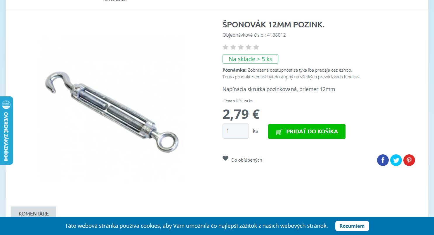

2. 2. 2021, 9:42
A ak by ti to nahodou nik nevyrobil tak si kup v žleziarstve šponovak na pletivo

No, vzhledem k tomu že posun je pouze 2cm by mu vlastně i teoreticky stačil :lol:
Dva dlouhé šrouby tam jsou, dvě matky taky (snadno si je vyříznout)...
No, tomu říkám ten správný bastl :D
Ve Feroně u Terna maj i různý průměry závitu, myslím že i tu 12mm jsem tam viděl. ...když už píšeš o ČB :wink:

Majojo píše: 2. 2. 2021, 9:42 Screenshot_2021-02-02 Šponovák 12mm pozink Kinekus.pngA ak by ti to nahodou nik nevyrobil tak si kup v žleziarstve šponovak na pletivo
To mam mozna i doma, to me nenapadlo, ale dik za super napad!
