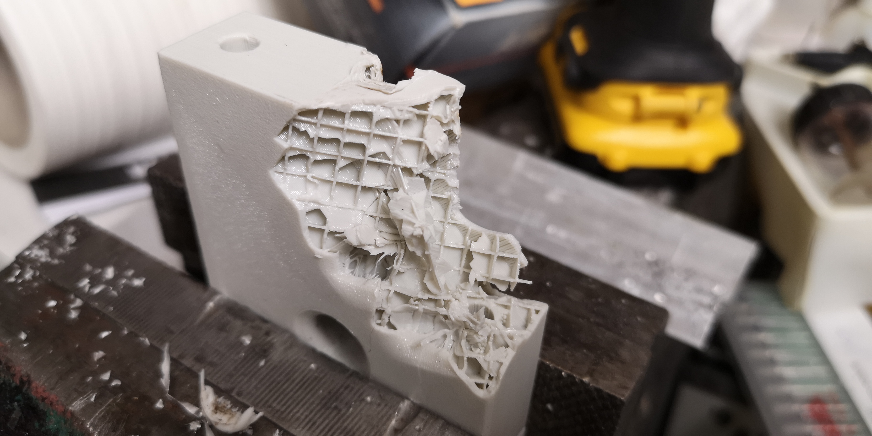

Mi prijde ze petg drzi po vrstvach nejlip z materialu ktere tisknu. Rozhodne drzi lip nez abs nebo pla. Tisknu pri teplote 270C, v boxu mam cca 45C, podlozku na 130C. Pokud chci neco opravdu pevneho, snizim rychlost tisku pod 100mm/s, nastavim jen jeden perimetr aby to zvenku trochu vypadalo a zbytek tisknu prekrizene. Zkus zkontrolovat jestli mas spravne zkalibrovane podavani filamentu a nedavas ho malo, u petg s tim mam trochu problem, ze se to dost lisi pri ruznych rychlostech tisku. Stavim extruder se 4 pohanenymi kladkami, krery by tohle mel podle mereni jednoho z vyrobcu tiskaren eliminovat. Asi nejlepsi metoda jak to merit je vytisknout danou rychlosti stenu o sirce jedne vrstvy a zmerit jeji tloustku mikrometrem.

6. 2. 2021, 4:04
Je zam hodně faktorů
Já jsem postupnými testy dospěl k PETG, podložka 90°C, extruder 240°C (pokud chci ještě větši pevnost tak 245°C)
Jako výplň používám nejvíce kubickou, ale ani gyroid není špatný.
Tiskárna komplet uzavřená, okolní teplota nad 35°C
Vždy je důležité orientovat zatížení, aby nepůsobilo přes vrstvy, je to vždy méně pevné.
Pokud to nejde, tak dávám min 4 stěny.
No a pak to drží asi takto:
https://youtu.be/42rFr9Qn4oo

U tebe to vypadá že máš vrstvy opravduslušně slité - pěkný .
